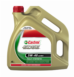

Castrol EDGE 5W40, NU Castrol EDGE Turbo Diesel pentru PD. M-am uitat pe oilmag si oilshop dar nu au ce caut eu.
