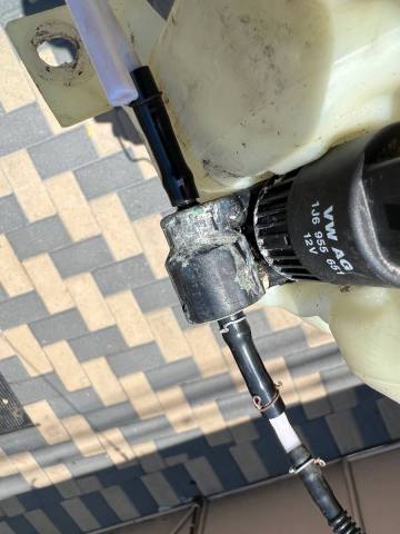

Am tras tare de imbinarea de plastic si până a ieșit.Bine ca nu a trebuit să-l scot. Am pus un dop de silicon sa nu curga lichidul.

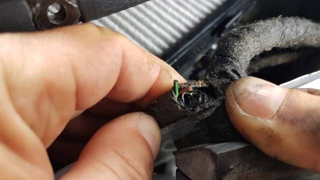

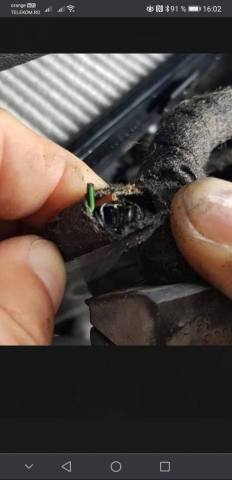

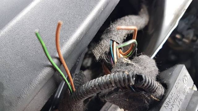

Problema rezolvata ! Am gasit furtunul pur si simplu sectionat, la fel si cele 2 fire de la semnalizarea de pe aripa (nici nu observasem ca nu mergea semnalizarea de pe aripa). Furtunasul stropea direct in filtrul de polen (abitaclu), se vede in poza cum stropea chiar in filtru si lichidul ajungea la picioarele pasagerului prin canalul de ventilatie.
Ros de soricei?
Din poza nu pare a fi ros de soricei.
