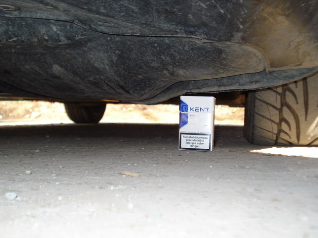

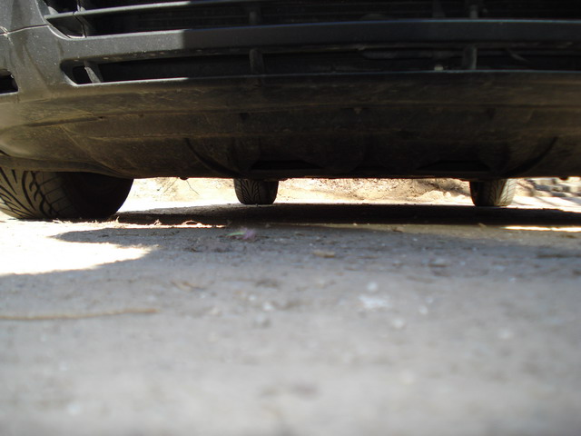

Pun niste poze sa vedeti cum arata masina cu suspensie KW 35 spate/fata ;
pe viitor un scut :lol:
