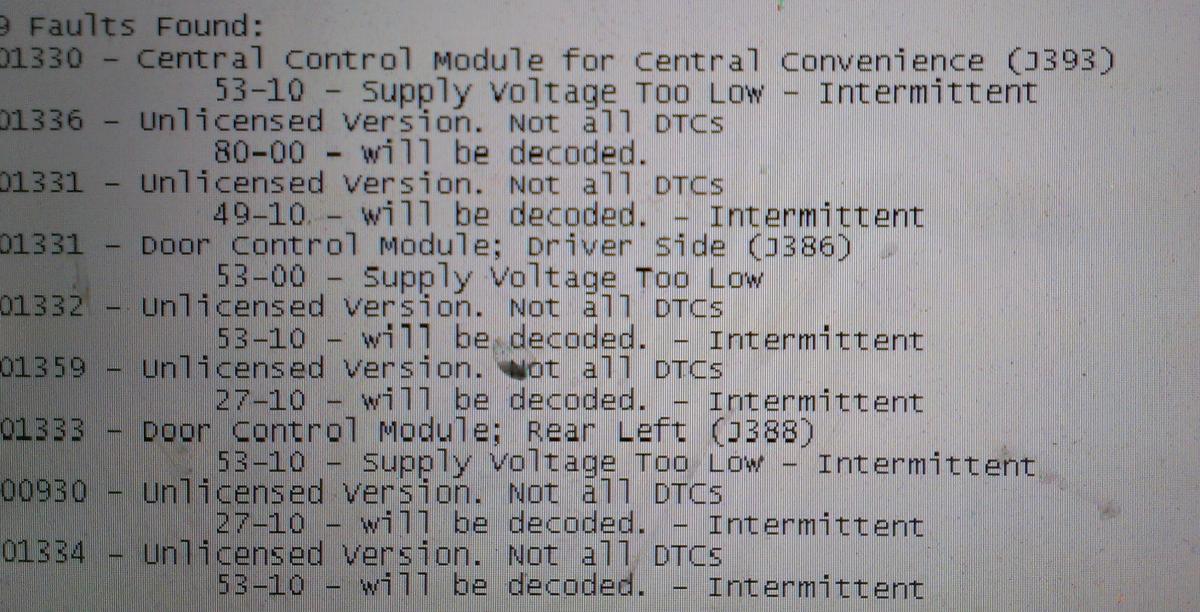

Azi dimineata mi-a aparut urmatoarea problema la masina: aseara am uitat pozitiile aprinse si asa au stat pana dimineata. Cand am ajuns la masina bateria era complet moarta, nici macar contactul nu l-am putut pune, adica nu s-a aprins nici un bec in bord. Am pornit-o la cabluri, insa am urmatoarele problemel acum:
1. Portierele nu se mai incuie cand pornesc motorul si nici nu se mai decuie cand il opresc (logic) - ieri se incuiau si descuiau la pornire/oprire motor
2. Portierele nu se mai incuie cand apas butonul de pe portiera soferului (ieri mergea).
3. Portierele nu se mai incuie din telecomanda alarmei (Viper) - aseara asa am incuiat masina
Mentionez ca portierele se incuie si se descuie din butoanele de pe cheia originala a masinii. In rest toate functiile confort functioneaza (geamurile merg, geamurile se ridica singure cand incui din alarma Viper, merge si dublul impuls la geamuri. Am scis sigurantele 6 si 14 si dupa 15 min le-am pus la loc si nu si-a revenit. Sigurantele sunt bune, le-am verificat. Am pus VAG-ul si mi-a dat mai multe erori, insa nu se vad toate din cauza ca e o clona, nu este VAG original. Nu aveam internet unde am facut diagnoza, asa ca am facut poza la erori, poza pe care o si atasez. In afara de erorile din poza mai era si o eroare care zicea ceva de Supply Voltage b+ si ceva cu imobilizatorul electronic. Am sters toate erorile si nu au mai aparut, insa nici masina nu si-a revenit. Ieri noapte nu a plouat si nici nu este uda mocheta.
Ce ma sfatuiti sa mai fac?
