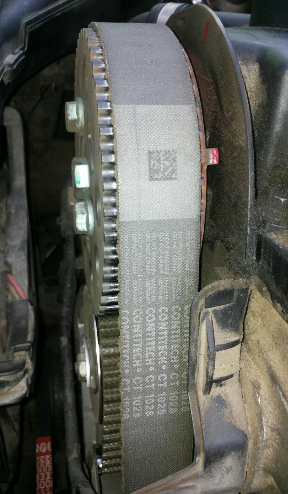

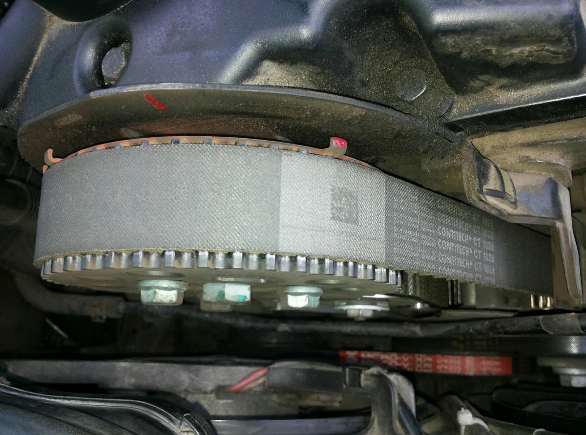

Ce parere aveti de cureaua de distributie.Masina e de 2 ani la mine si pana acum nu i-am facut disributia.In cartea service scrie ca fost facuta la 271000 km cu factura, masina avand acuma 310000.Ma pot duce cu ea pana la 90000 km sau sa o schimb la 60000 km?

Arata f.bine,mergi linistit cu ea pana la 90 .000 km.
andreisss
1.Contolul vizual al curelei are valoarea ZERO.Doar pe confirmarea schimbului mentionat in serverul reprezentantei te poti baza.
2.Dupa semnele facute cu oja rosie ,distributia nu a fost schimbata la reprezentanta,ci de un amator care nu a avut calele necesare.
Prosti sunt nemtii cand recomanda in cartea tehnica controlul vizual din 20 in 20k km dupa un rulaj peste 100k  :10[1]: O curea rulata mult are uzura pe dos ,dispare scrisul ,prinde un luciu atat pe dantura cat mai ales pe exterior...
Daca iti pun poza (fara partea cu dinti lipsa ) cu o curea rupta de pe un seat ,ai sa-mi spui ca mai merge o perioada. :sly:
Domnule, aici este vorba despre o distributie care are 39.000km ,cred ca este ridicol exemplul.Dupa dvs. credeti ca distributia prezentata are uzura care sa necesite inlocuirea mai devreme de termen ?
Daca distributia a fost schimbata in urma cu xxx km poti sti doar daca ai schimbat-o tu, sau iti confirma cei de la reprezentanta.Si cartea de service are valoare ZERO,din pacate, in RO.Faptul ca a fost schimbata cu semne de oja rosie pune multe sub semnul intrebarii.
