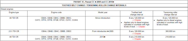

Buna ziua! Dețin un Volkswagen Sharan din 2014 2.0 de 177CP serie șasiu WVWZZZ7NZEV006678. După ce am cumpărat masina am sunat la reprezentanță pentru schimbul kitului de distribuție. Domnul de acolo a zis ca la modelul asta se schimba distributia la un interval de 200000 de km. Menționez ca masina are 300000 de km și domnul de la reprezentanță a spus că îi arată în sistem că distribuția a fost schimbată la 210000 de km pe original. Eu am mai avut Volkswagen Sharan din 2005 și la ăla se schimba distribuția la 60000 de km. Asa de mult ține la modelul ăsta mai nou kitul de distribuție???
Multumesc anticipat!
Producătorul VW zice ca distribuția originala se schimba la 210.000km, fără o limita în timp, adică la cel mult 4 sau 6 ani, indiferent de kilometrii rulați.Uzura maxima a distribuției este la mersul urban sau când tratezi remorci.
Dacă după schimbarea distribuției, majoritatea kilometrilor au fost rulați extraurban, la drum întins, fără tractare de remorca, as merge cu ea măcar pana la 160.000-170.000 km rulați.
Aproximativ 150.000 / 5 ani ,ca riscul sa fie minimalizat

În cartea service trebuie să scrie care este intervalul.
pai zi tu care e ala,daca tot ai dezgropat un topic
În cartea mea de service (cod motor CBAB) scrie 210.000 km.
Modificat de DiLivio
Are curaj cineva sa tina intinzatorul original 360 000 km in concordanta cu manualul de service ? S-au dus de mult vremurile in care aflai informatii utile din manualul de service cu privire la mententanta preventiva.
Modificat de adrian001
în urmă cu 2 ore, DiLivio a scris:
Am vazut motor similar cu distributia de fabrica rupta pe la 180 000, in manualul de service tot la 210 000 zicea ca se schimba, norocul lui a foast ca motorul nu a avut daune interne mari, a scapat cu inlocuirea culbutorilor si distributia. Colegul @EEXCALADEstie ce vorbeste, 150 000 e safe.
