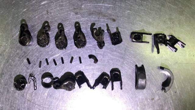

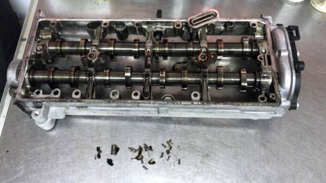

-carcasa cu axe cu came avariata (aprox 7000 lei)
-7 culbutori sparti ,multe bucati imprastiate prin motor
-......"distractie" financiara :)

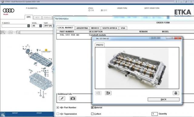

La generatia asta, axele cu came vin doar impreuna cu carcasa :D
Asta doar de inceput ... imi imaginez ca pistoanele au lovit valvele. Asteptam si restul autopsiei.
Au lovit asa tare de a indoiat axa in dreptul pistoanele 2 si 3 ,tot acolo a rupt si carcasa
Financiar nu merita facut ,propietarul nu vrea inlocuire motor (cine plateste decide )

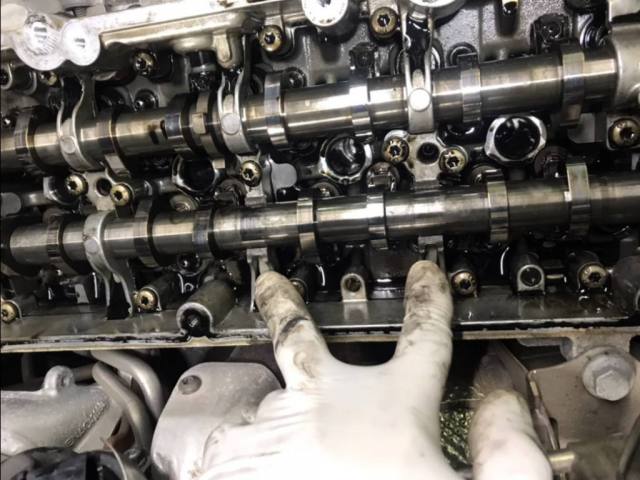

Am montat totul ,axe,culbutori.......merge normal .
Lucrul clar e ca trebuie sa revizuim acest interval de 210.000 km ,mai ales daca nu avem un istoric complet ,real.
Pai si valvele nu s-au indoit ? Nu ai desfacut chiulasa ?
Nu a fost nevoie .
Odata ce am dat axele jos am putut face un test de presiune (toate supapele ok)
Masurat cursa pistoanelor si toate au urcat la fel (nici o biela indoita)
Compensatiile injectoarelor cu 0.xx
