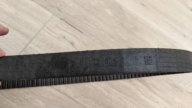

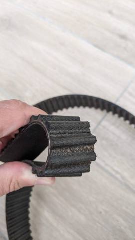

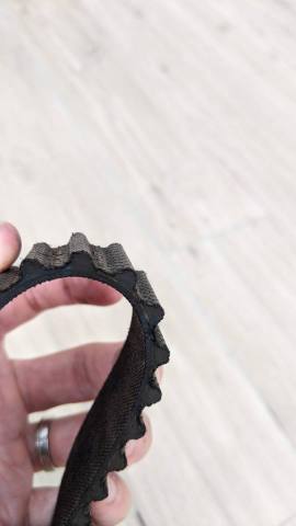

Am schimbat saptamana trecuta distributia la masina din semnatura. Pe masina am avut kit Contitech montat in 2012. De atunci am parcurs aproximativ 75.000 km.
Ultimii doi ani am circulat cam cu emotii, dar avand un numar mic de km parcursi cu acest kit, m-am riscat sa-l mai tin. Anul trecut nici n-am iesit cu masina din tara, asa ca am amanat schimbul distributiei.
Pun niste poze cum arata cureaua de distributie data jos de pe masina:
Ce parere aveti despre cureaua veche ? M-am uitat cu atentie pe partea cu dintii si in afara de crapatura superficiala din ultima poza, nu am gasit alta problema. In rest cureaua nu pare foarte imbatranita. Mecanicul a zis ca avea o uzura normala pt kilometri parcursi. Rolele au un joc foarte mic, incerc sa le misc perpendicular pe planul de rotatie, nu stiu daca au jocul asta si de noi.

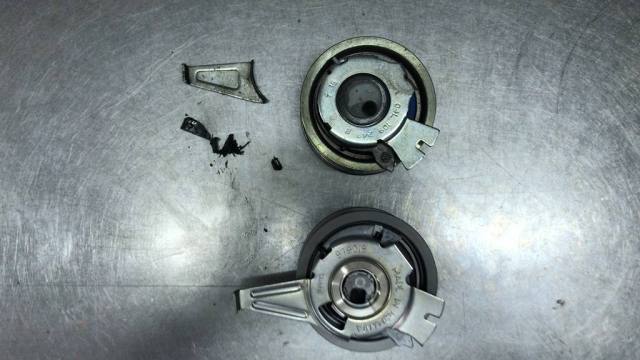

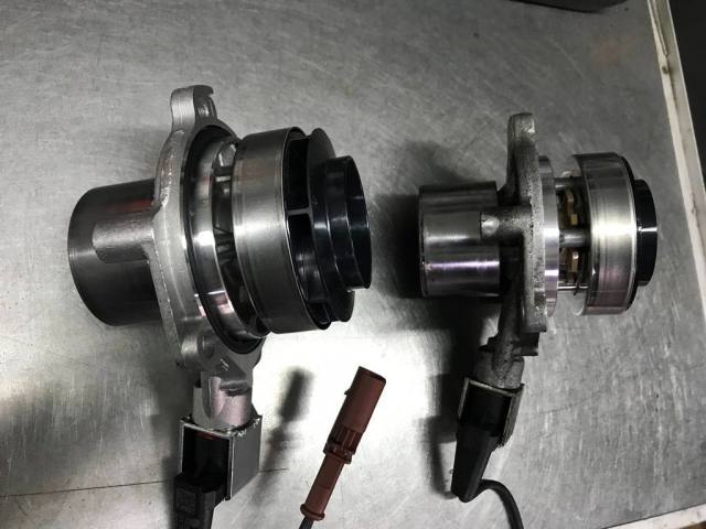

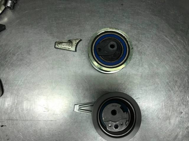

Salut,pe un Tiguan 2015 CFFB cat pot tine distributia originala ,masina are 86500 km reali acum am schimbat curea accesorii si rola dar tot scartaie la prima pornire 2 minute  distributia asta se schimba la 200000km totusi nu cred ca rezista 12 ani pe masina ,cand trebuie schimbata daca km nu se fac?Merci
La 210000 din câte știu. Nu este limită de vârstă (timp). Nu mai este din cauciuc.
DDDA ,09.2016 ,asa i sa spus si propietarului de la reprezentanta unde isi facea reviziile....pana cand sa oprit in mers
Modificat de EEXCALADE
Dacă e adusă de afară... a trecut de mult de 210k.
Asa am banuit si eu ,dar nu.
Are cat vezi in bord ,toate reviziile la audi ,inclusiv in RO
Km coincid si pe cutie
Cauza identificata.A cedat intinzatorul OE (gates)
Pompa si ea praf (blocata pe inchis)
