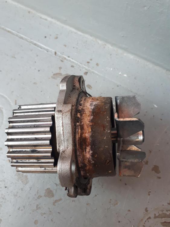

Am schimbat kitul complet de distributie anul trecut (pompa apa, role, curea, amortizor). Acum doua zile am mers sa verific franele la un service si am vazut antigel pe scut. In urma cautarilor am descoperit ca lichidul se scurge pe la pompa. Distributia avea cam 30.000 km. Am hotarat sa schimb din nou toata diatributia dar surpriza cea mare nu a intarziat sa apara. Pompa de apa a fost tot cea veche doar ca avea pus silicon peste garnitura. Am fost tras pe sfoara de catre service. Am pierdut banii degeaba si nu au fost de loc putini. Axul pompei a avut joc mare. Cureaua arata destul de urat si nu scria nimic pe ea. Asa ca aveti grije unde va faceti diatributia. Eu am luat teapa la auto ceck center din beius (la goina sau cum ii zice)
Se sta lamga masina cand faci asemenea lucrare, daca nu ai mecanici de incredere, eu as merge sa o schimbe pe gratis daca nu as face plangere de inselatorie, sa se invete minte.

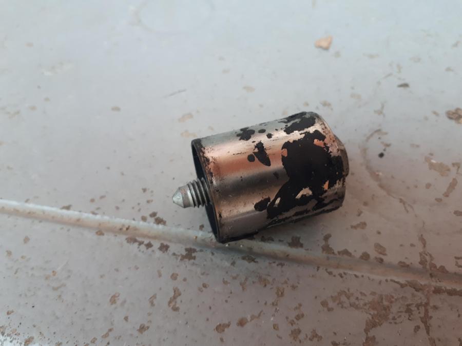

Cam asa arata pompa intr-un an, si tot asa arata siliconul care a ajuns pe role, silicon care a fost folosit la etansarea pompei. Pompa care trebuia sa fie pe masina a avut rotorul din plastic. Pe suruburi la role a fost pus ceva ca si vopseaua, ceva tare sa nu se desfaca cred.
Pompa de apa are o-ring pentru etansare, nu se foloseste silicon. Pe filetul de la role probabil s-a folosit pasta de blocare
@NuCeTaNu Pompa arata de parca ar avea 5-10 ani .Nu are stantat pe ea anul de fabricatie ?

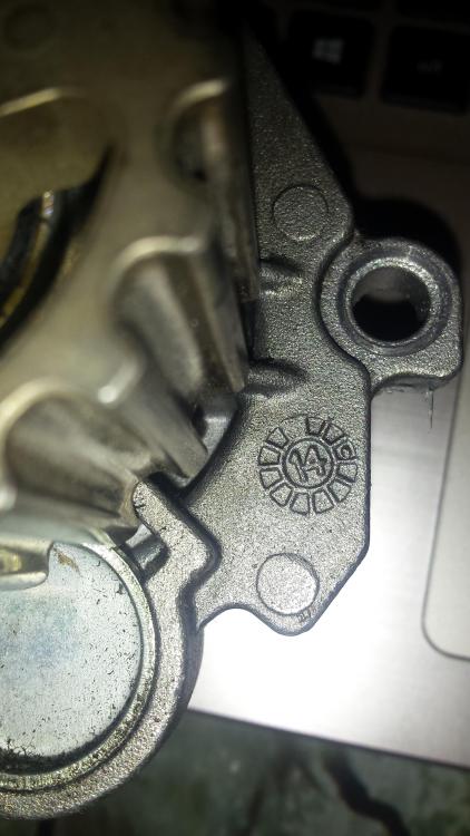

@EEXCALADE pompele de apa nu au stantate data fabricatiei,cel putin m am uiatat si nu am vazaut nicaieri
Majoritatea pompelor au stantat anul de fabricatie (oe si hepu au toate )
Sub ce forma este data, sau unde pe pompa?
Exemplu : 08 -2008 ; 11-2011 ...La fel si pe rola intinzatoare
Modificat de EEXCALADE
39 minutes ago, NuCeTaNu said:
E stantan anul 2014
unde e situata stanta,am o pompa identica cu paletii metalici dar nu am reusit sa vad nici o data
asta o fi data?
Modificat de ionut10a
