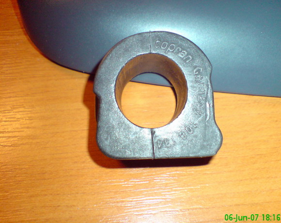

o intrebare: bucsele din imagine sunt bune!? , astea sunt bucsele cu, "cocasa"?

Alea sunt.
