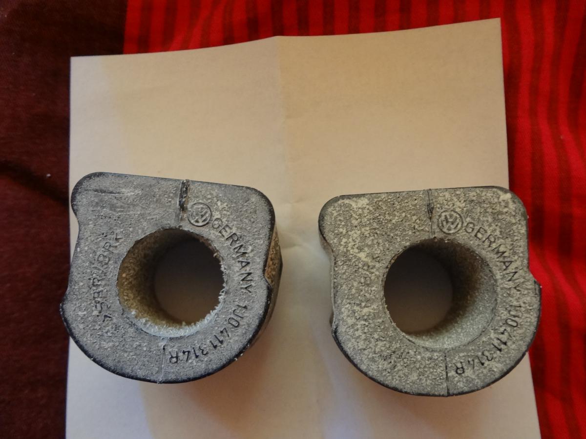

dragomiricacristinel
Bucsele cumparate de mine,astazi am ridicat comanda post-142248-0-13593700-1430152281_thumb.

Buna seara!Am reusit sa inlocuiesc bucsele de la bara stabilizatoare,am luat cele OEM,comandate de la Autokarma,avand cod:1J0411314T.
80 de lei au costat bucsele,si 60 de lei a costat manopera la Autocenter Iasi.Acum e liniste,prea liniste parca:)
