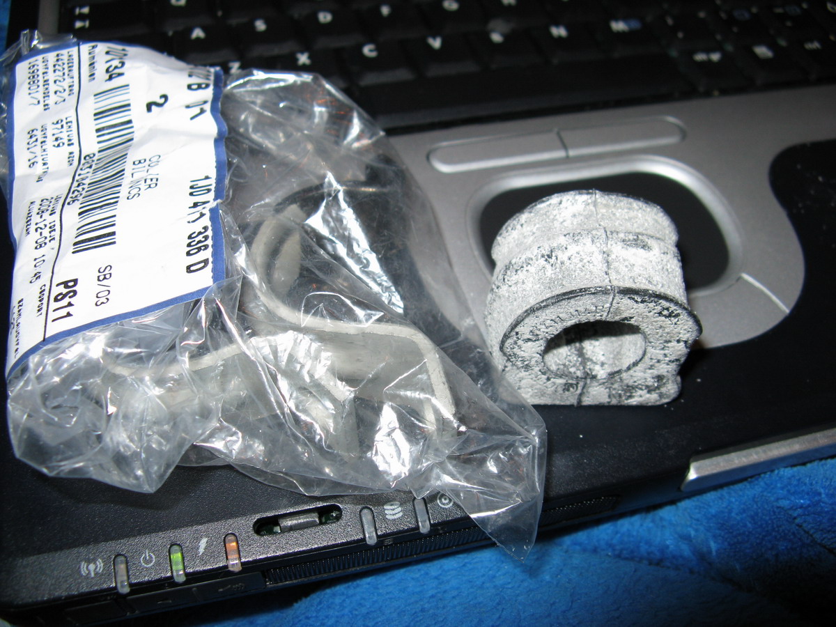

Pe cele originale le identifici ca fiind ambalate si etichetate cu cod de piesa conform ETKA, (gen 1j0 411 314 R). Acest cod si stanta VW o regasesti pe piesa, acoperita de o pudra alba. Pe langa acestea mai e o stanta rotunda, in centrul ei e o cifra, gen 08, asta insemna ca sunt fabricate in 2008, pe ambele golfuri din dotare erau bucsele din fabrica cand le-am schimbat (aveau 99 respectiv 01 stantat), evident in germania sunt alte drumuri unde nu le prea "simti" uzura, chiar daca ele sunt trecute de a 2-a tinerete in schimb pe plaiurile mioritice acest lucru se face simtit din prima suta de metri.

Nu stiu cum au fost ambalate la tine,ori m-a tepuit pe mine vanzatorul de la reprezentanta VW Brasov,ca la mine nu au fost ambalate in nimic mi le-a dat pur si simplu in mana,iar de scris ceva pe ele nu am obs.O sa ma uit maine mai bine si va zic>Sper sa nu ma fi tras in piept.Ca pt 60 ron cat am dat pe ele ma duc peste el.
pai, cam asa au venit la mine, nu am facut poza expres pt asta, dar ai sa vezi un 314R scris pe ele.
pe cele vechi se vede VW de pe cealalta parte si data fabricatiei, pana si luna.
post-34985-0-65885200-1383589266_thumb.j
post-34985-0-81653800-1383589363_thumb.j
