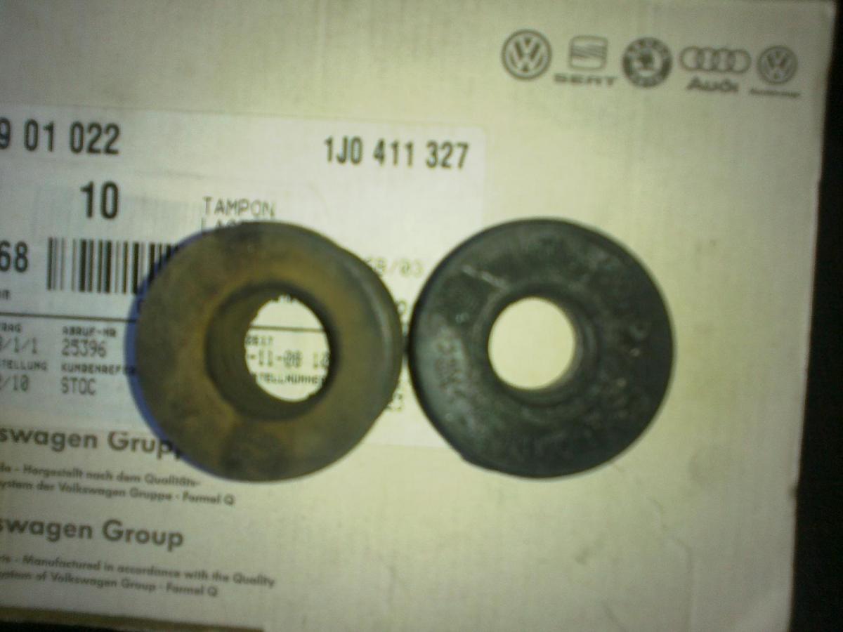

Daca tot am pomenit de bara stabilizatoare.Aveam 4 bucse de bieleta antirului pe original.Le tineam degeaba aici.Daca tot m-am apucat de masina,zik sa schimb si bucsele respective.Doar 1 am reusit sa schimb.E greu.In schimb am gasit la una din bielete (doar 1 am desfacut),miezul metalic de fier a bieletei antiruliu,destul de contorsionat si largit spre capete.Va las o poza si cu bucsa scoasa si bucsa noua.Se vede diferenta mare chiar daca poza nu e reusita.

eu mi-am comandat bridele pt bucse cu cocoasa , ca sa fie totul ca la carte , numai atata e treaba cu dimensiunea ca e mai mic. Oricum masina o pun pe elevator la un amic asa ca nu imi fac griji cu accesul la bara.Si pot sa completez si eu , bucsele originale vin date cu un talc special peste tot ca sa nu adere la bara ,implicit sa nu mai scartaie :)

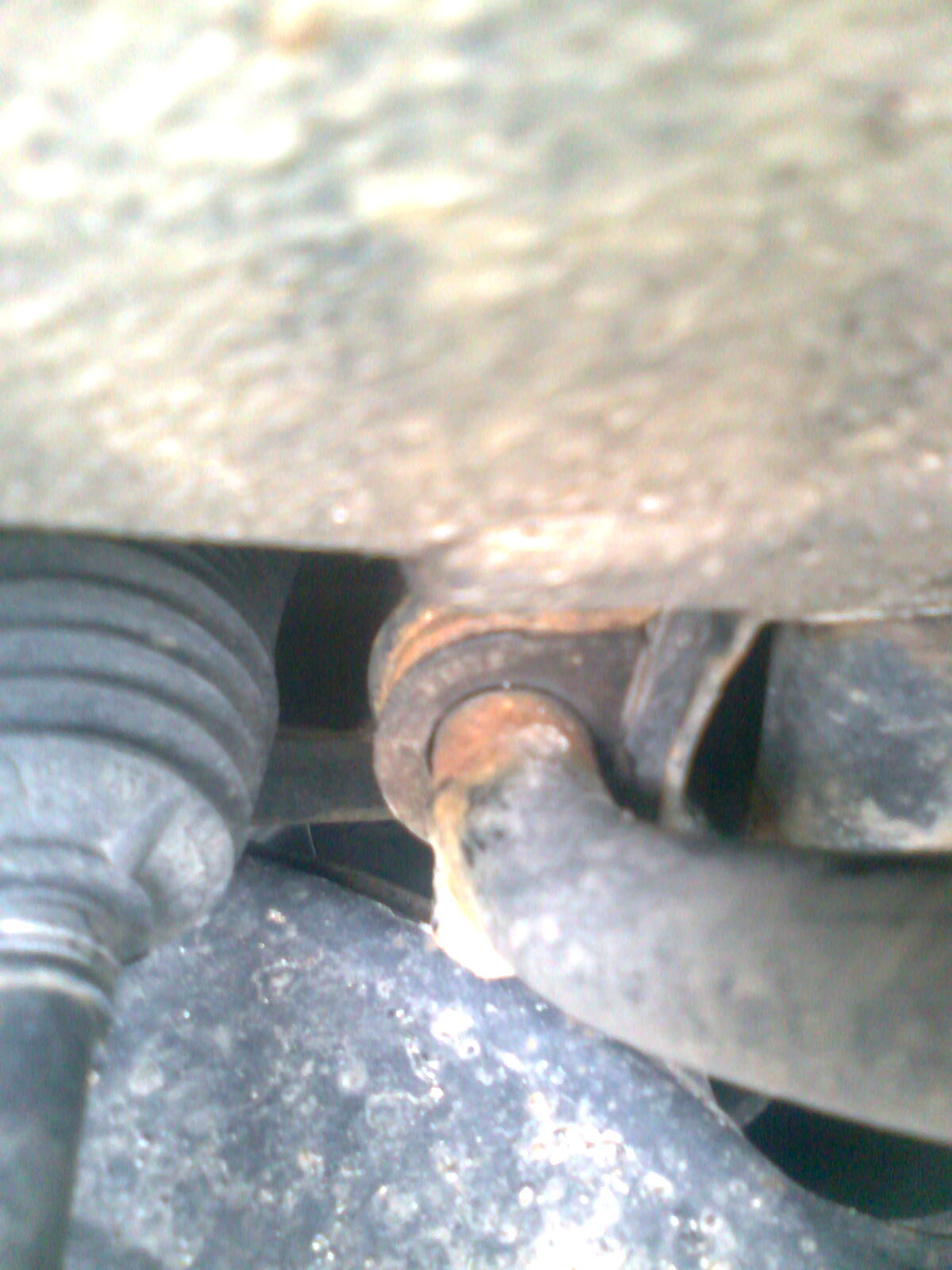

Am o problema la masina mai ales dimineata,cand dau sa plec de pe loc si virez se aude un scartait urat si face numai cand virez o data sau de 2 ori dupa care totul e ok.
Am dat roata jos si m-am uitat la bucsa de la stabilizatoare si vroiam sa stiu daca e normal sa am rugina acolo??
Din cauza aia sa scartaie ??
Si ce se poate face??
