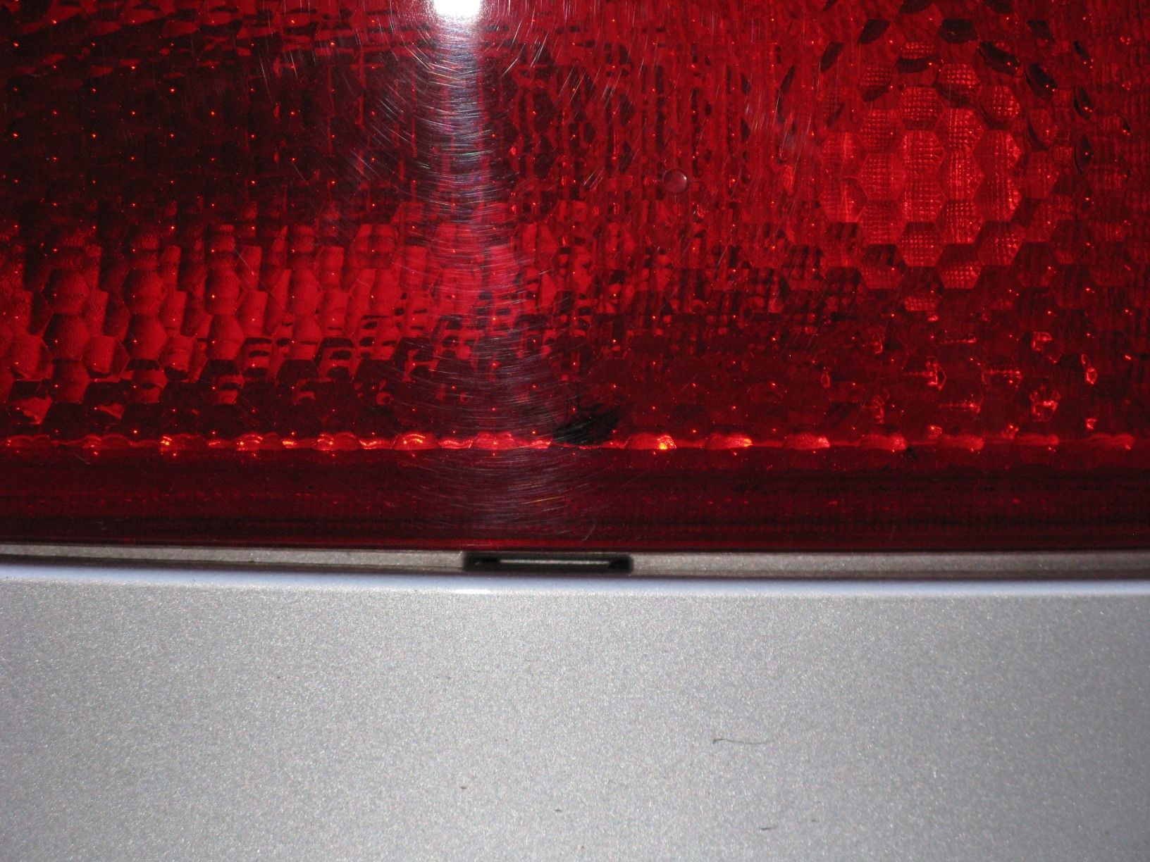

...chiar azi am schimbat un bec la stop...si eu sunt curios pe unde a intrat...in oricare stadiu al evolutiei ar fi fost! :)
Dovada! :icon_cool:
Ce grasa e!! Ai ucis-o! Probabil ai mers cu viteza in marsarier :icon_cool:
Cred ca incerc sa contactez Cartea Recordurilor si sa incerc sa ma inscriu cu lucrarea: "primul om care a ucis o musca cu un stop" :icon_cool:
Nu nu...stai la coada :icon_thumright: . Am martori (colegii...la intalniri)lde mai bine de un an, care au vazut o ganganie in stopul meu (stg.); a stat acolo nemiscata, luni de zile. Nu stiu daca nu cumva a facut cineva si o poza. :D
Dejaba... o poza face cat o mie de cuvinte si de martori. Eventual negociem... in plus cred ca a mea e mai moarta decat a ta :)
