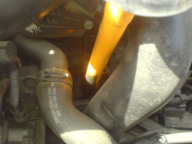

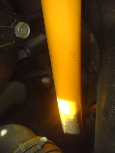

Nu stiu exact unde se incadreaza problema mea, asa ca voi incepe cu presupozitia ca este mica. La baza canalului galben al jojei de ulei s-a adunat foarte multa mizerie. As vrea sa stiu daca asa „face” toate, iar daca nu ce pot face. (in afara de a curata periodic zona, lucru anevoie intrucat este greu de ajuns acolo).
Cred ca este o problema de neetanseitate (cea din pozele din postul de sus). Cum as putea sa o rezolv?
