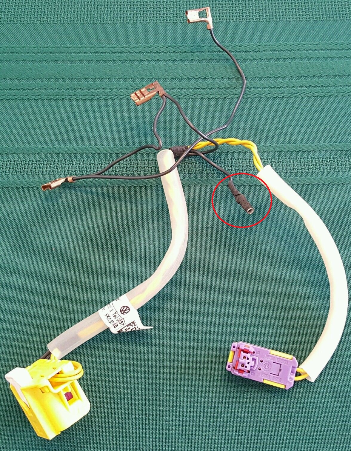

Am cumparat din greseala alt cablaj de airbag si anume 5K0971584C, in loc de 1K0971584C. Acum am claxonul nefunctional si am inteles ca are trebui sa leg cablul care este in plus la masa pentru a avea claxonul functional. Am alta masa de care pot lega acest cablu sub airbag ?
Am atasat poza si am incercuit mufa care este in plus.
Multumesc anticipat pentru ajutor.
