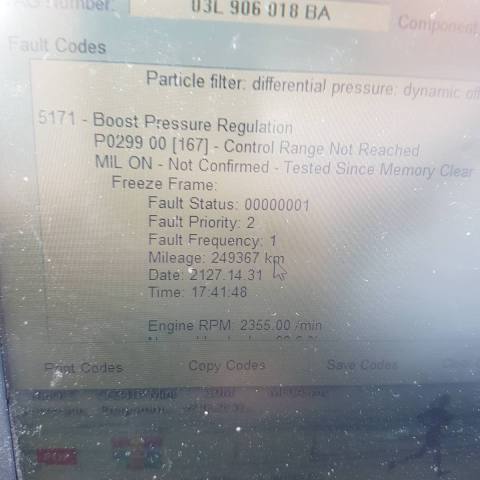

Astea sunt erorile stocate check engine  aprins plus spira. Spira se aprinde dacă mașina sta la turații între 800 și 1000 când  merg in marșarier de regula sau uneori la relantiu.Când e aprinsa spira sunetul la motor se aude altfel și nu mai intra turbo,plus ca masina scutura la oprire uneori dacă ciupesc puțin accelerația înainte sa opresc nu mai scutura.

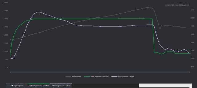

Salut!
Am făcut în log la turbină, îmi puteți spune dacă este în parametrii!

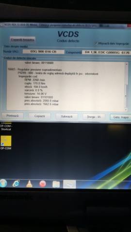

Va salut.Masina are urmatoarele simptome.Nu trage cum ar trebui si dupa 70-80 km /h daca o turez intra in limp mode si abia trage,se aprinde spira,martorul engine e aprins
Pe tester imi apare senzor ax cu came g40 dar nu mai stiu exact codu,am uitat sa fac poza,iar a 2 a eroare este 000665-regulator presiune supraalimentare  p0299-000-limita de reglaj admisa depasita in jos.Am citit sa verific furtunele,dar in caz ca  furtunele sunt bune cam ce ar fi?Actuatorul defect?,senzor maf,geometria ? turbina nu fluiera nu aud zgomote de la ea.
Pot fi mai multe cauze: probleme vacuum (furunase crăpate, capsula actuatorului sparta, N75 defect), geometrie blocată
Citește topicul de mai jos și fă cele trei loguri descrise acolo

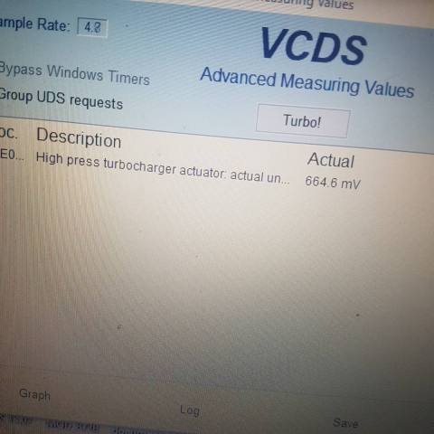

salut
la un g6 2.0l tdi din 2011 am eroarea p0299 , am schimbat n75 si capsula turbo...eroarea reapare, probabil reglajul e facut incorect.
nu am reusit sa intru pe canal 120 .
stie cineva cum se face corect reglajul?

On 7/28/2022 at 8:44 AM, ionut10a said:
salut

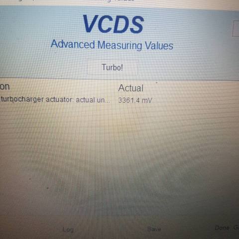

pana la urma am gasit reglajele la capsula turbo, la 2011 nu sunt pe grupul 120...daca m am uitat unde trebuie sunt notate in mv...convertit in volti ar fi turbo on off 0.65v si 3.3 v.
nu stiu unde sa ma mai uit sa fac sa dispara p0299...capsula si n75 noi oem, vaccum este la actuator, furtunele nu sunt inversate.
daca are cineva o pista....cu placere
multumesc dar nu prea ma ajuta...vreau marturii de la baieti din garaj, din experienta de zi cu zi
am schimbat tot ce zice pe ross tech...la eroarea p0299 9 din 10 cazuri e capsula, ar fi fost frumos sa fie capsula...presiunea e mica in admisie, am sa controlez paleti turbo, furtunele groase, intercooler....
Daca ai pierdut deja timp si nu merge, poate nu ai sculele necesare si nici cunostintele sa repari.
ia ceas de vacuum si masoara sa vezi exact cat vacuum ai la capsula.  daca ai vacuum corect (aprox 800 mb) , refaci reglajul capsulei conform manualului.
pentru verificare cursa actuator, vezi aici

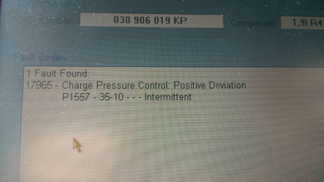

Salut colegi, dețin si eu un touran 2.0 16V BKD automat, iar când o forjez ceva timp mi se taie accelerația si urca foarte greu turometrul. I-am făcut un tester si imi apare asta: 16618-Reglaj presiune de supraalimentare- P0234 limita de reglare depașită in sus. Ma poate ajuta careva cu ceva rezolvări. Țin sa zic ca nu scoate fum si nu face nici un fel de zgomot, pur si simplu nu mai vrea sa tragă. După ce șterg eroare merge normal pana reapare.
Cel mai adesea problema asta este din cauza gripării geometriei turbinei. Mai rar  pot fi și alte cauze, dar pentru a determina asta ai nevoie de un vcds să sa faci niste loguri
