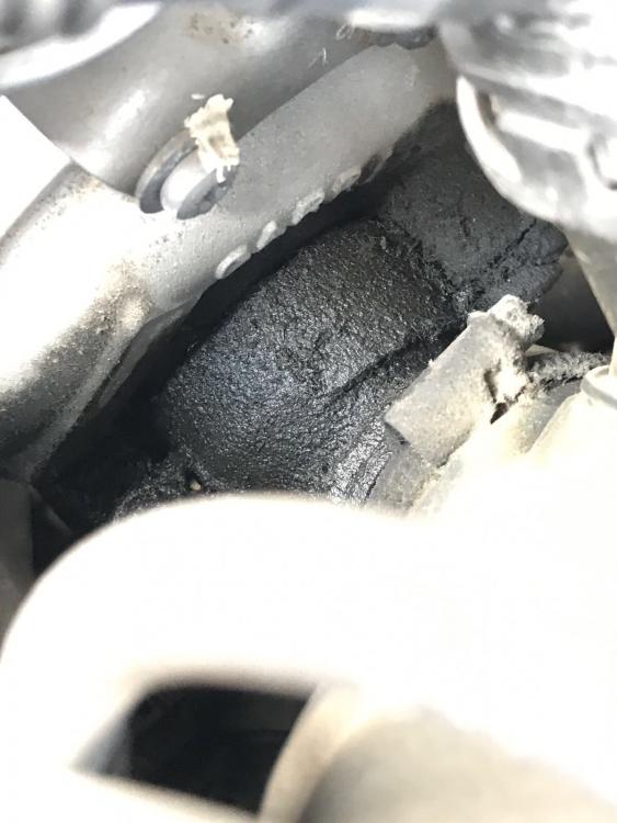

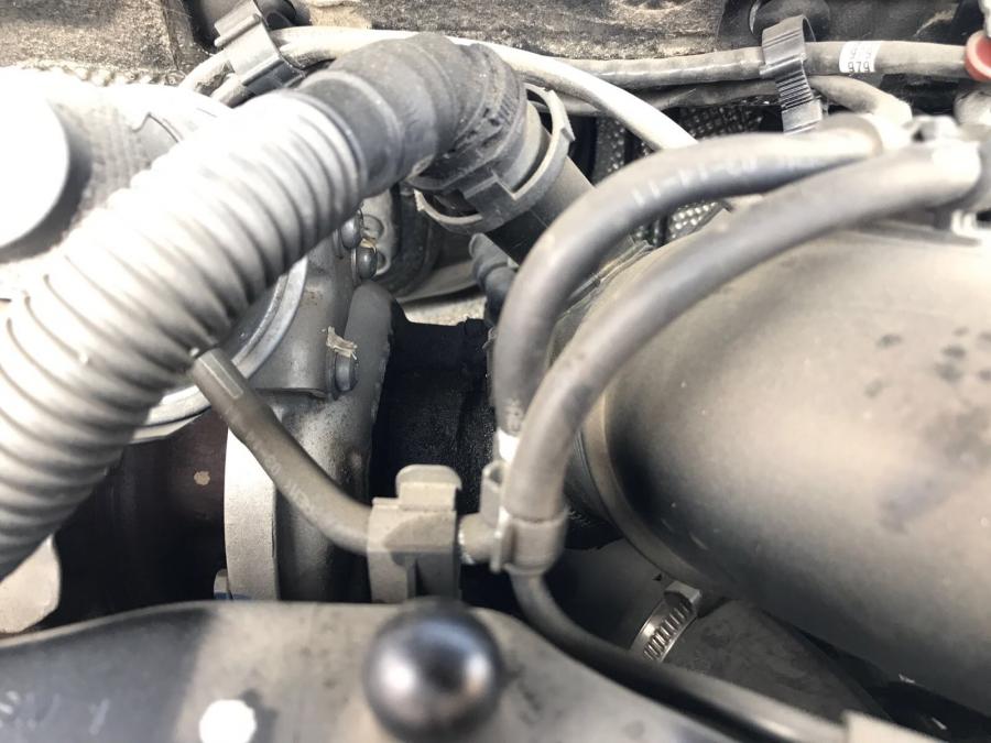

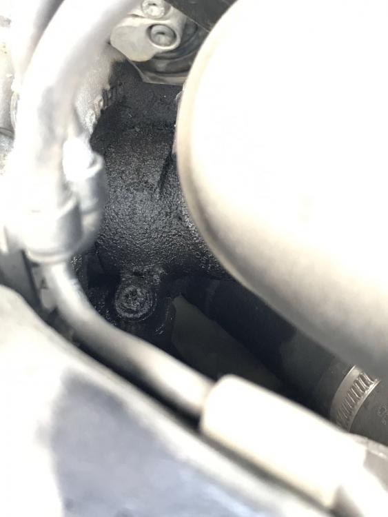

Salut, urmeaza sa fac un drum mai lung si am aruncat o privire pe la motor. Am observat ca in dreapta turbinei este o zona imbibata cu ulei.
Asa este normal?
Am atasat 3 imagini.
verifica manual jocul in axul turbinei,spala zona sa vezi daca mai reapare ulei si supravegheaza nivelul de ulei din motor
@ionut10a multumesc de info. Am mai discutat cu cineva si mi-a recomandat sa curat cu un spray curatitor de frane de la Wurth. Exista vreo metoda speciala sau pur si simplu dau cu el in zona respectiva? Multumesc
