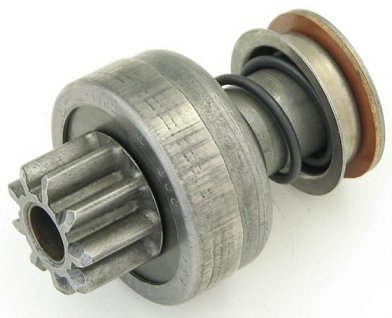

Poate sa imi explice cineva ce sunt bendixurile?...am tot citit pe Goagăl dar nu mi-e clar. Multumesc!
E un ansamblu asemanator cu frei-ul de la alternator. Este pe rotorul electromotorului, practic este o rotita dintata care angreneaza la pornire coroana dintata de pe volant.
Modificat de Calin78
Bendixul nu are treaba cu alternatorul ci cu electromotorul si este mecanismul ala format dintr-o roata dintata si un arc ce cupleaza electromotorul la volant (are un electromagnet care il impinge numai cat tii contactul pus pe pornire), dupa care se retrage. El scoate caraitul ala dupa pornire cand nu se retrage la timp (de obicei cand se strange multa mizerie pe acolo)
Eu il confundam clar cu freiul, incadrandu-l astfel la alternator si deci la acest topic.
Multumesc pentru lamurire!
