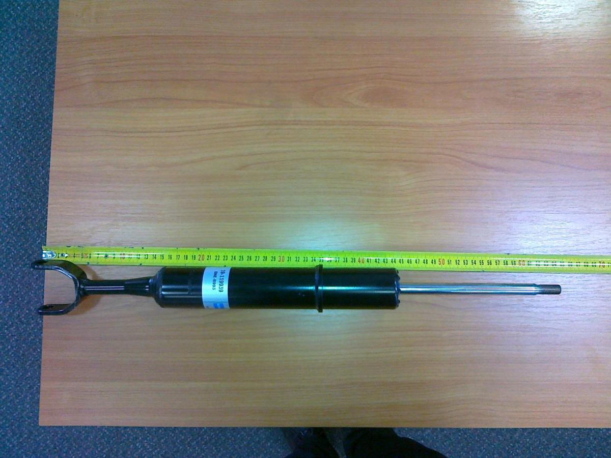

Am montat amortizoare noi Bilstein pe fata si bat foarte tare. Atentie mare ca au tija mai lunga cu 13 cm decat cele originale. Am vorbit cu tipul de unde le-am cumparat (Vali Crisan) si ma abureste ca trebuiau montate cu un dispozitiv special care fixeaza flansa la un anumit unghi, ca trebuiau montate intr-un service autorizat de catre VW s.a.m.d. Nu stiu ce sa le mai fac. Daca le tai tija si o aduc la aceeasi dimensiune ca la cele OEM este OK?
Dispozitivul special trebuie montat in capul lui !
Daca ai vreun strungar priceput sau stii vreun alt artificiu prin care sa refaci zona filetata mai jos pe tija, e ok. Dar sa nu tai si sa sudezi tija ca nu va rezista.

De refacut filetul doar cu filiera dar nu stiu daca este OK sa tai din amortizor. La cele OEM au un arc in interior si din cauza aceasta tija este mai scurta, asta mi-a spus-o Nea Codescu. Daca tai din amortizor acesta va lucra in alta portiune. Pana la urma cred ca o sa le trimit pe cele OEM la reconditionat si o sa vad ce fac cu cele Bilstein. Nu este normal ce se intampla cu aceste amortizoare Bilstein! Nu sunt chiar atat de ieftine ca sa iti bati joc de clienti.

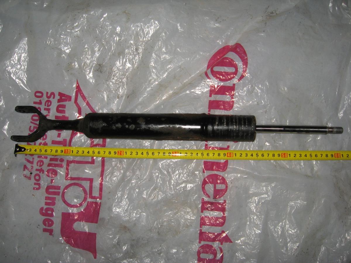

Va trimit poze cu amortizorul nou si cel vechi. Diferenta este de 3-4 cm. Nu stiu de unde mi-au iesit mie 13 cm. De asemenea am primit de la vanzator si o poza cu dispozitivul cu care se monteaza amortizoarele in reprezentantele VW-AUDI. Inca astept raspuns de la reprezentantul Thyssen Krupp.

Am totusi senzatia ca amortizoarele ar avea aceeasi lungime. La ambele corpul are cam 45 de cm lungime, deci posibil ca la cel vechi sa nu mai iasa tija in afara pana la maxim - o fi gripat sau ceva.

La ambele amortizoare OEM tija nu este gripata si este iesita la maxim. Intr-o conversatie cu cineva de la vanzari de la Thyssen Krupp Bilstein chiar imi spunea ca este o diferenta de 30 mm special facuta pentru a nu lovi amortizorul in partea superioara. Culmea este ca la drumurile noastre de "macadam" acestea chiar bat si cred ca aceasta diferenta este spre rau si nu spre bine. Oricum, asa cum am mai spus, astept un raspuns oficial din partea lor.

Sa stii ca amortizoarele nu sunt mai lungi. Diferenta de 3cm nu trebuie sa te afecteze.
