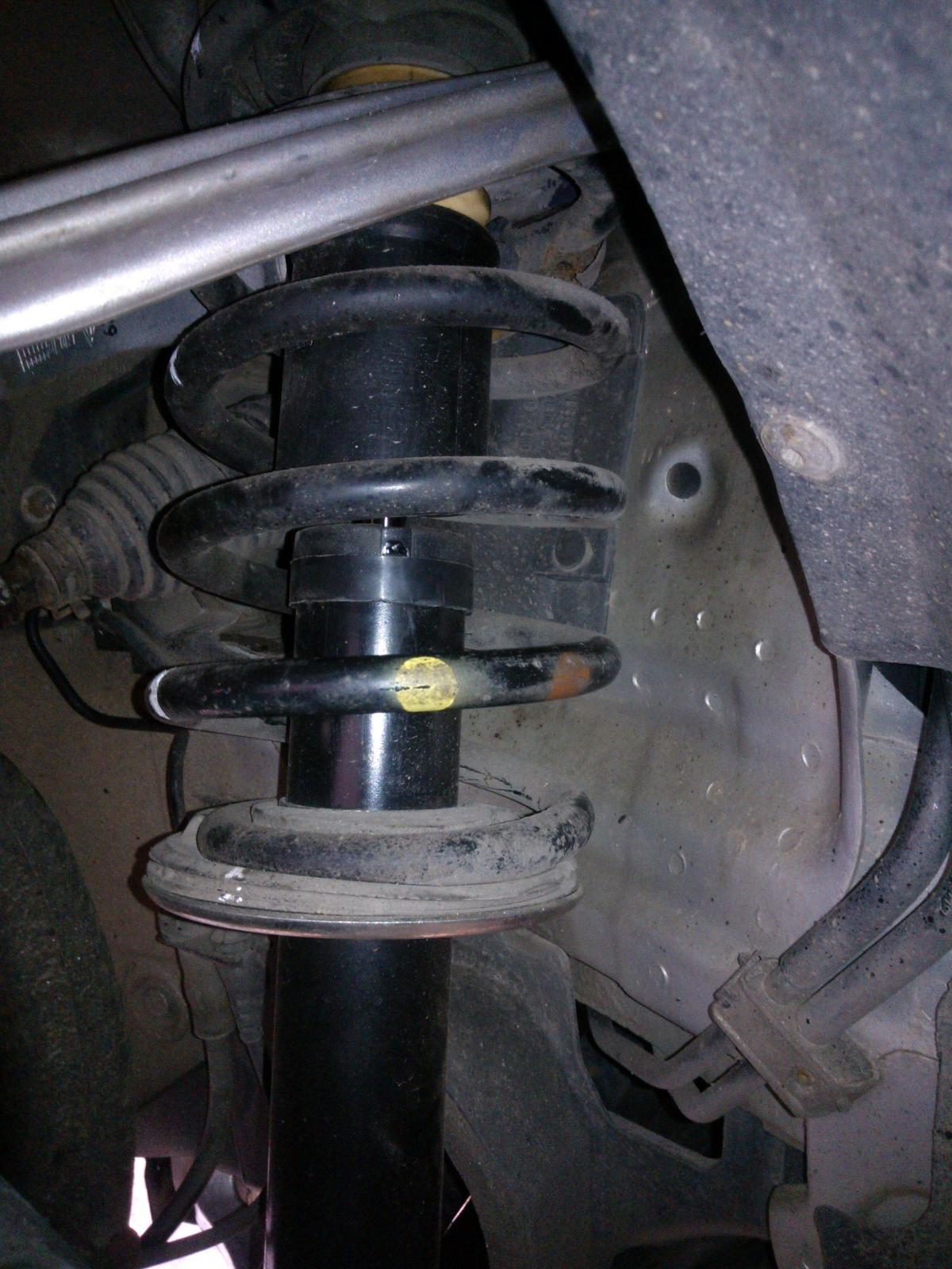

@ninu: asa arata arcurile mele.

@Johnny erasure, multumesc ... ai amortizoare OEM?  Eu caut din vara amortizoare OEM de pe passaturi din 2003 -2004 si toate care le-am vazut (pe 5 passaturi de anglia + 2 passaturi) erau rosi... Adica suspensia/tubul rosu si scria Sachs cu un cod made in germany.  Si nici arcuri moi, nu am gasit cu codu de culoare verde/verde albastru... Incep sa cred ca chiar nu mai exista.
P.S Daca cineva poate sa posteze o poza cu suspensia OEM din 2003-2004 sa vad cum arata si o poza cu aceste arcuri... Mi-ar ridica moralul. Merci

@ninu Am avut amortizoare OEM. Codul de culori la ele erau ca la arcuri: galben-rosu. O poza cu arcurile OEM la Passat model 2003 ti-am pus eu mai sus.
Modificat de johnny erasure
Ok, acum am intales, deci ce am vazut eu, acele rosi, nu erau din fabirica. trebuie sa caut negre dar nu vad ce scrie pe ele... pe cele din 2003-04.

Nu difera codurile de la variant la limuzina.  Am suspensie normala si era foarte confortabila cu amortizoarele OEM cand erau bune. Pe fata am avut OEM SACHS si pe ele era codul 3B0 413 031 Q.
