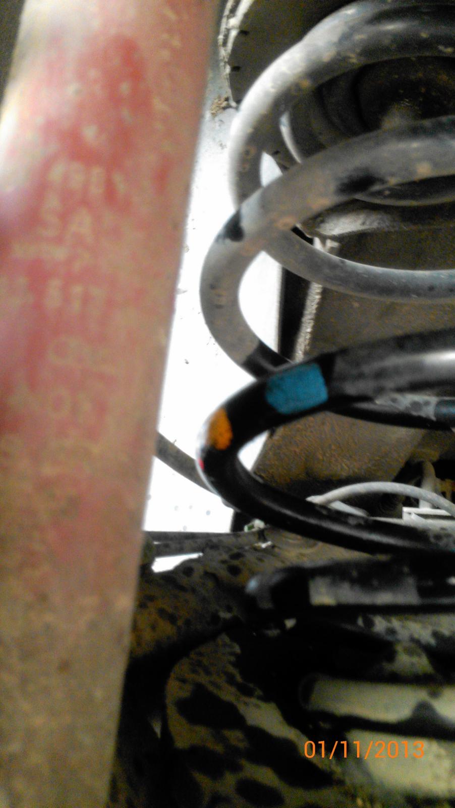

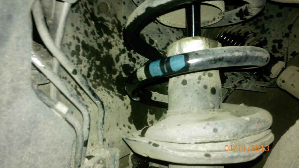

Buna, @ johnny erasure  nu cred ca ar putea aparea o problema, probabil amortizarea se face altfel la Bilstein-uri. Daca codul ii bun... Cele originale ale tale ce culoare erau? Nu ai o poza? Ce cod culoare ai la arcurii.
Eu am cautat pe 5 masini si numai nu gasesc ce vreau (verde,verde albastru).  Si toate suspensile care le-am vazut erau rosi si scria SACHS. Asa erau puse cele "OEM" pe masina? sachsuri? Sau ce scrie pe cele OEM si ce culoare sunt?
Asa arata ale mele                fata / spate
