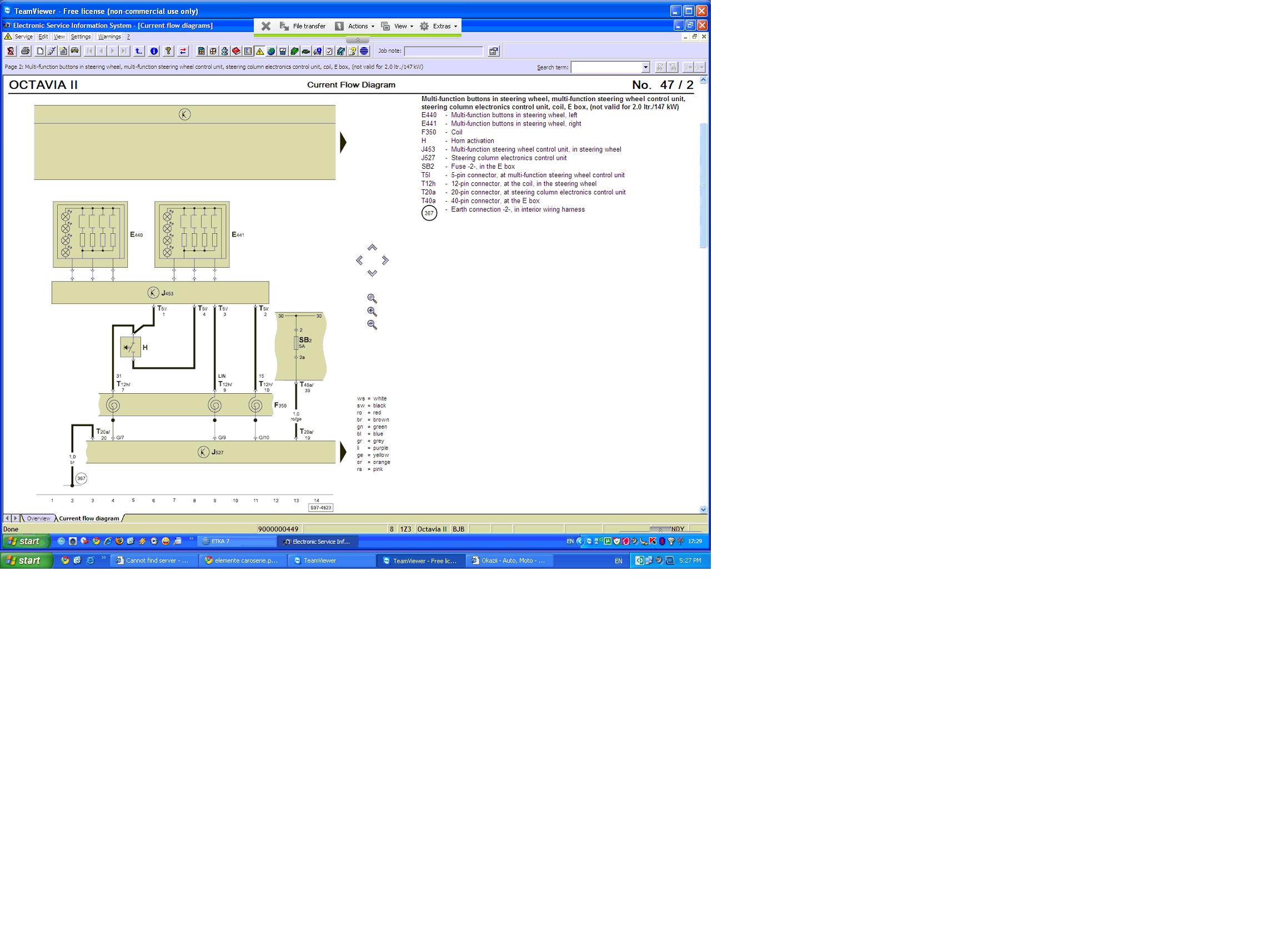

OK. Pinii de alimentare la calculatorul din volan sunt : 1-minus(31) si 2- plus(30) iar cei de alimentare din spira de airbag de golful 4 sunt: 2-minus(31) si 3-plus(15). La golful 4 pinii 4 si 5 sunt cei de alimentare a airbag-ului.
am incercat cu pinul 1 minus si 2 plus si nu merge nu se aprinde deloc....
Pai nu are cum sa se aprinda in pinii respectivi este doar alimentarea calculatorului ,comanda de iluminare este data prin can(de fapt lin bus ca este doar un fir in pinul 3).Desfa unul din butoane si verifica circuitul de iluminare.In schema electrica nu am gasit nimic este posibil ca iluminarea sa fie in pinii 1,2 sau 3 din mufa cu 12 respectiv 10 pini care vin in comenzi.
O sa incerc dar acuma nu am un torx de 25 cu cae sa le scot si e prea tz sper sa am timp maine... ma gandeam ca este cum a zis cel de la skoda ca totul se face prin un singur fir si aa e semnal can...
@tutu - sa zicem ca trebuie sa primeasca acea comanda din can, dar ca la orice dispozitiv, acele butoane trebuie sa aiba o alimentare, pe unde intra energia electrica trimisa de can. O sa ii arat lui taica-miu pozele si poate isi da seama cum vin mufele si cum se pot lega la alimentare.
NU merge sa se aprinda, trebuie si calc din volan.

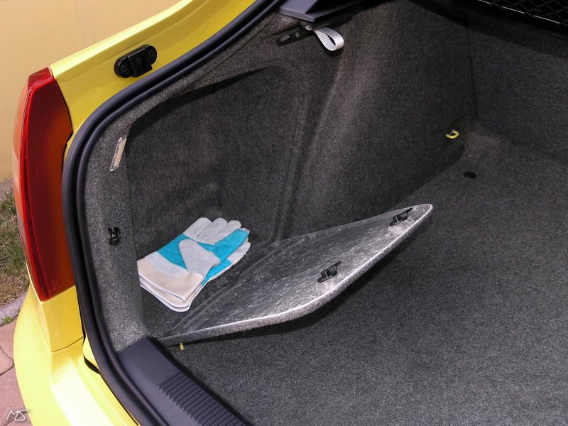

Stie cineva daca se poate comanda capacul din imagine (eventual si care este codul)?
Modificat de DanRe
Stii cat am incervat si eu sa-l comand? Nu are cod, se comanda doar cu capitonajul din stanga si e vreo 300 lei. Daca gasesti altfel, anunta-ma si pe mine.
Oare o fi greu de confectionat? :icon_thumright: Ma bate si pe mine un gand ...
