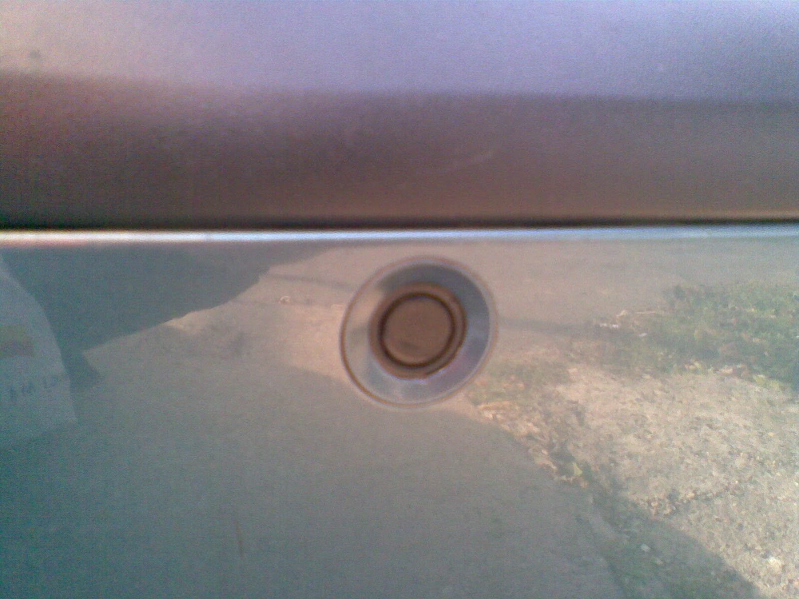

Se pot pune senzori de parcare aftermarket, in locul senzorilor OEM doar sa fie de 22 mm diametrul, iar buza care ar trebui sa ramana afara, se pileste pana la nivelul diametrului de 22 mm. Dupa asta se introduc in camasile senzorilor OEM dinspre interior inspre afara.
Asta e o intrebare sau o afirmatie ?
Senzorii despre care vorbesti tu aftermarket merg pusi in locul celor oem ca si loc sau ca si functie?
Explica un pic ce ai facut ca bvanuiesc cate referi la ce ziceai ca ai unii arsi, eu stiu ceva despre dar altii care citesc nu stiu....

Mario, te asteptam cu pareri despre fiabilitatea lor dupa o saptamana de folosire. Si eu vreau sa-mi montez. I-ai montat in service autorizat sau singur. Ceva poze ai, de la montaj si cum arata ei pe masina si ce firma sunt ?
Modificat de mafia
Nu mi-a trecut prin cap sa fac poze in timpul montajului, o sa fac una dupa si o sa o pun aici. Si eu sper sa ma tina. Deocamdata functioneaza perfect. Astept ingheturile :screwy:
De montat i-am montat cu ajutorul colegului radiomaniack in curte la el. Nu suntem experti, cel putin eu, si ne-am descurcat foarte bine :)
Multumesc radiomaniack pe aceasta cale! :angry:
Modificat de mario75
@Mario75 si scuze de off-topic: Cu placere, asteptam si alti colegi la montaj daca doresc... :) :)
Modificat de radiomaniack
salut. eu nu mi-am comandat senzori pentru ca "am condus dacie fara senzori, nu ma descurc cu o skoda?"(fiind net superioara). deci i-am pus dupa. au fost cam 350 ron de la pba, iar, din comoditate, i-am montat tot la ei. nu mai stiu pretul pe manopera. cert este ca ii am cam de un an si merg foarte bine, nefiind oem.
Revin cu impresii. Senzorii functioneaza impecabil si azi, i-am testat si pe ploaie, nu dau alarme false din cauza picaturilor de apa. Reactioneaza destul de rapid. Dar cred ca impresiile sunt off-topic aici.
Vroiam sa zic doar ca intra in camasile senzorilor originali. De aratat arata cam asa:
pentru marca sau model, sau locul de achizitie ma puteti contacta pe P.M. Nu stiu daca am voie sa pun aici link-ul :(
Trebuia sa-i si vopsesti. Nu le afecta cu absolut nimic functionarea.
Stiu, eram nerabdator sa-i vad la lucru, si am zis ca-i pun provizoriu. Si orice lucru provizoriu se transforma in definitiv :icon_thumright: (ca sa citez un prieten)
As putea sa incerc si acuma, insa mi-e frica sa nu gazez restul masinii oricat de bine as izola-o.
Daca vrei sa-i faci da-i jos sau macar impinge-i spre exterior (daca ai cum).
I-am introdus in camasile senzorilor OEM dinspre interior spre in afara pana s-au proptit in buza exterioara a camasii, asta dupa ce i-am invelit in silicon. Dupa aia am umplut si locul din spatele senzorului cu silicon ca sa fie treaba totala. :( Deci de dat jos nu se mai pune problema. Nu stiu daca pot sa-i vopsesc la pozitie cu un betisor de-ala de urechi, sau cu altceva.
Ai putea sa ii vopsesti cu un aerograf... m-am jucat putin cu unul si pot spune ca poti vopsi ok cu el... in plus da un strat foarte subtire si nu influenteaza bataia senzorilor... eu ma gandeam sa ii vopsesc pe ai lui tata (cu aerografu') cu vopsea de masina :)
