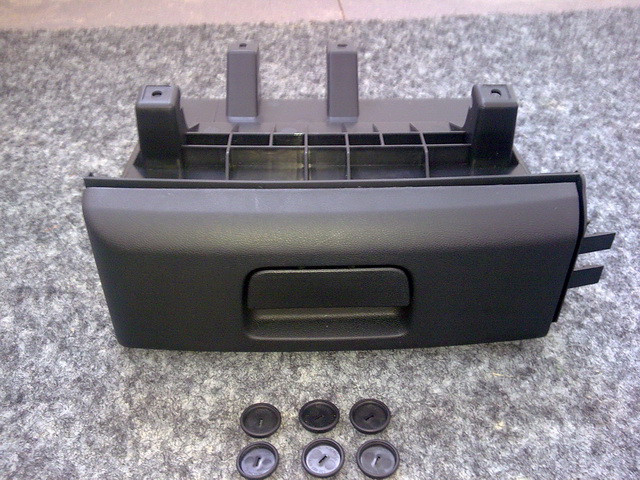

Si mie mi-a ajuns cutia pentru scaunul din stg, inca nu am intrat in posesia ei (azi dupa-amiaza). Vreau sa o montez eu. Sper sa ma descurc. Ce anume lipseste din pachet, sa stiu ce mai am nevoie...
Chiar, asa cum a intrebat si gabriel, merge montata fara sa dau scaunul jos?

Nu cred ca ai cum baga surubelnita acolo fara sa dai scaunul jos. dar ce mare lucru, are 4 suruburi cu cheie stelata de 10, m10 se numeste parca.
In ambalaj trebuie sa ai : cutia si 6 dopuri de plastic care acopera orificiile de la podeaua cutiei pe unde se baga surubelnita. Mai ai nevoie de 2 holzsuruburi si 2 piulite rapide care se baga in sezutul scaunului. Nu am facut poze la montare. mai greu este sa scoateti cele 2 urechi de plastic a ornamentului in locul caruie se monteaza cutia. Nu ridicati scaunul prea tare din partea dein fata dupa scoaterea suruburilor sa nu rupeti firele.
Nu am inteles: se demonteaza clemele si suruburile de la vechiul ornament? Mai am nevoie sa cumpar si alte suruburi sau cleme?
Cand o sa desfac scaunul, ma voi edifica.
Vechiul ornament e prins in 2 holzsuruburi infiletate in 2 chestii de plastic din sezutu sacaunului. Acele 2 suruburi se refolosesc in partea din fata a cutiei. Cutia mai are 2 gauri de prindere in spate, acolo, in scaun nu e nimic, trebuie 2 cleme (piulite rapide) care se fixeaza in sezut, si mai trebuie 2 holzsuruburi care sa se infileteze in acele 2 cleme.
Gata, am montat-o si eu ieri. Nu am apucat sa fac niste poze in timp ce am montat-o. Procedura este cea descrisa de Al Bundy.
Singura completare, obligatoriu trebuie demontat scaunul si ca sa nu va chinuiti ca fraierul de mine, desfaceti si firele care duc in scaun si dati scaunul afara cu totul din masina. Este cea mai eleganta metoda, sau macar duceti-l pana pe bancheta din spate rabatat la maxim "spre volan".
Al Bandy, de ce nu mi-ai spus si mie ca firele alea sunt prinse in mufe si trebuie desfacute !!! :D Mi-am dat seama dupa o jumatate de ora in care m-am chinuit sa strang holzsuruburile, cu scaunul saltat cat sa nu rup firele....
Atentie si la urechile laterale de plastic, trebuie desfacute cu grija astfel incat sa nu se rupa. Apropo - un fir duce la senzorul de centura, dar celalalt nu am inteles pentru ce este.
Aceasta este cutia cu cele 6 capace care acopera gaurile in care intra surubelnita.

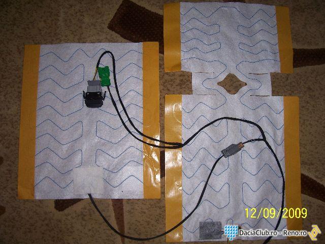

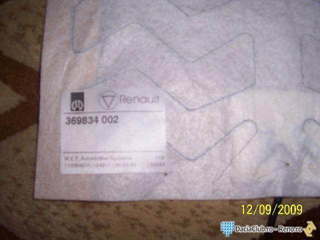

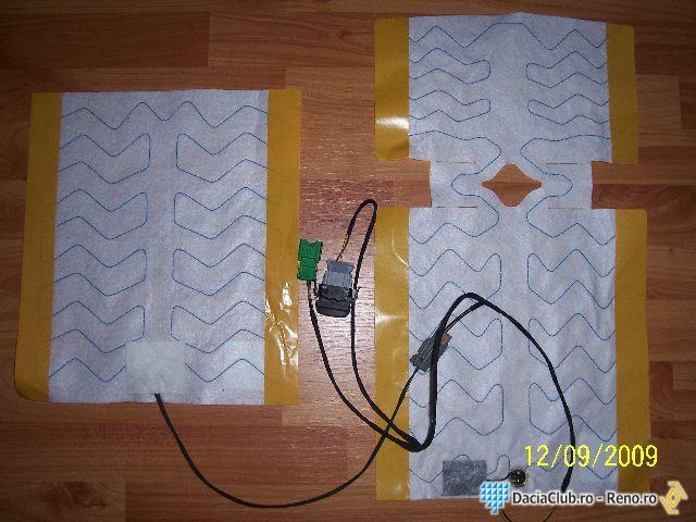

In tot acest topic am gasit informatia postata de Calin precum ca el si-a montat incazire in scaune, dar nu a dat mai multe detalii. Tot pe forum pe la prestari servicii am vazut ca este kit pentru incalzire in scaune si costa cam 150Euro pt. un scaun si ambele 280 euro parca. Prea multi bani.
Pe un alt forum un tip vinde incazire in scaune originala reno pentru ambele scaune la un pret forte bun zic eu cu tot cu buton . Intrebare- se poate adapta pentru octavia 2?
Tipul zice:" Kit-ul de incalzire este dotat cu un termistor(termostat) care opreste alimentarea cand se ajunge la o anumita temperatura si se poate monta pe aproape toata gama Renault si nu numai.Pretul pentru 2 scaune este de 170Ron, in pret intra butoanele cat si transportul."
Sper sa nu fie luat ca reclama, ci ca o informatie in folosul nostru
Modificat de mafia
Sunt facute pt Logan - pt piata din Rusia...
Observatii generale:
1. Circuitul electric e spartan rau... butoanele de comanda sunt cam slabe.
2. Cel mai important - termostatul (cu rol de protectie) pleaca NUMAI de la 13C IN JOS. Asa ca utilitatea e oarecum restrictionata
In special pt Skoda, intrebarile sunt:
- se poate demonta tapiseria de pe burete?
- se poate lipi husa (e facuta pt Logan, slaba speranta sa se potriveasca la fix pe un scaun de Skoda)?
In mare e o idee interesanta, dar volumul de munca, utilitatea redusa si faptul ca arata ca o improvizatie pe o masina VAG... eu nu as da 170 ron pe ele. Poate doar pernele electrice la 100Ron, mai treaca.
Da se poate demonta tapiteria care de fapt inseamna un set de huse. Tapiteria e prinsa cu inlele metalice in partea de jos a scaunelor si banchetei.
Nu inteleg ce vrei tu sa zici de husele de logan dar mai mult ca sigur nu vor fi bune
In special partea de sus.
