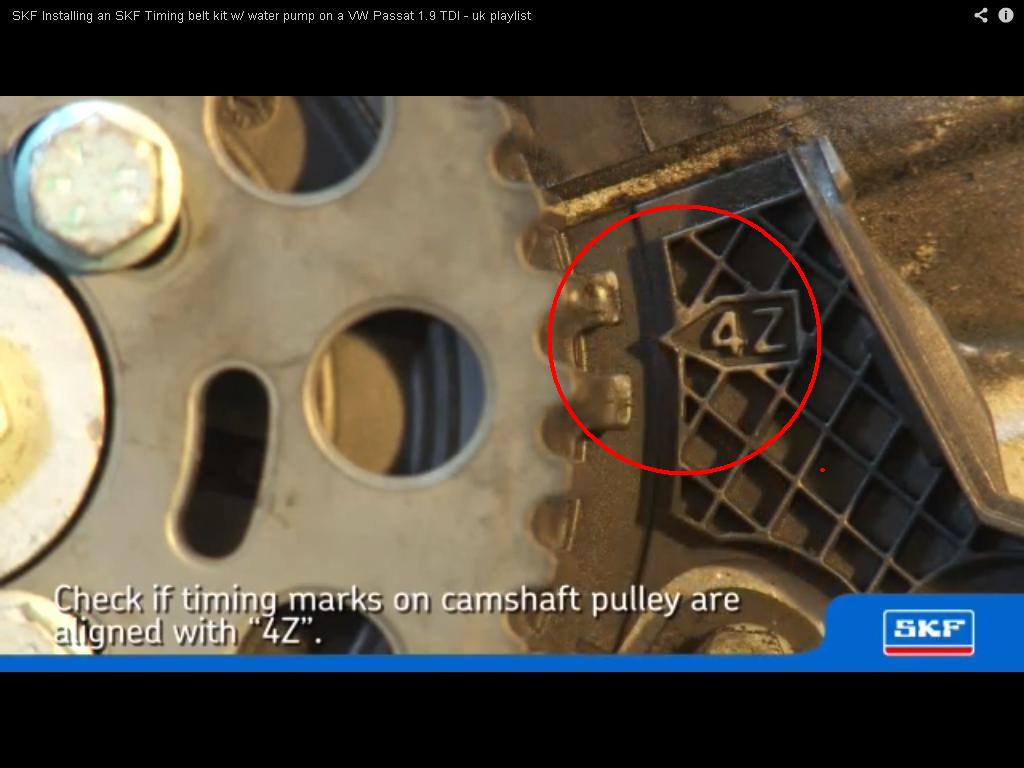

Priveste clipul asta. Este facut pe un motor fara amortizor hidraulic, dar se vede bine verificarea avansului. In poza vezi ce trebuie urmarit.
