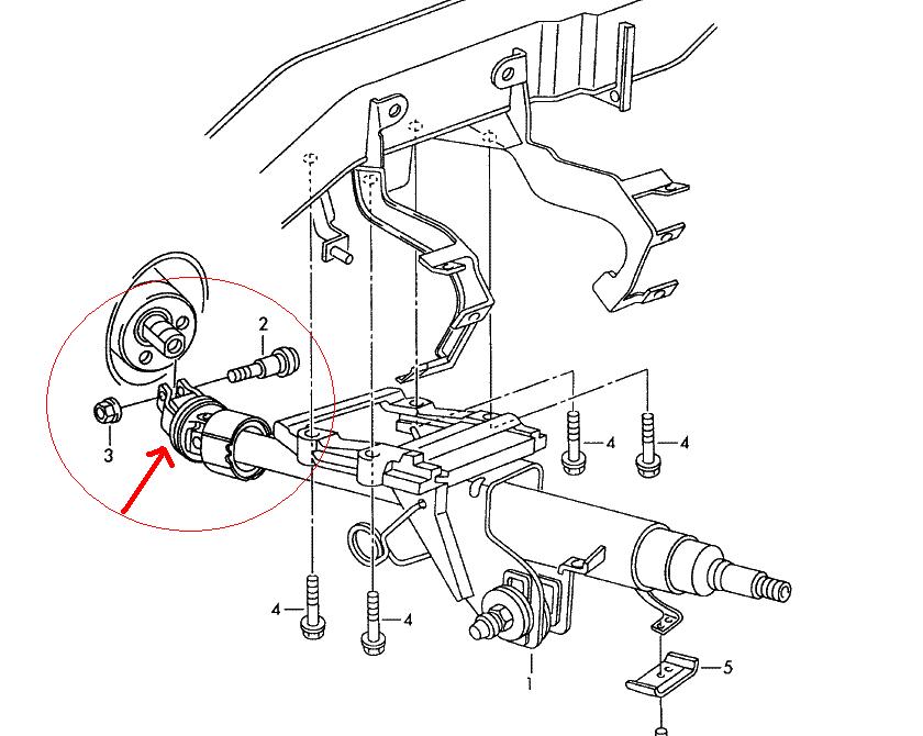

Sa va spun si eu ce problema am la Passat, legata tot de un zgomot pe la volan.Anume se simte o bataie in coloana de directie la denivelari d-asta mici, si am si un joc mic in volan la miscarea stanga-dreapta pe loc.Ce poate sa aibe?Ca un mecanic la o prima privire m-ia bagat in cap ca e caseta, lucru care m-a cam speriat avand in vedere cat costa!Trebuie sa spun ca masina am adus-o de o luna din Germania, si zgomotul si jocul s-au accentuat prin gropile de la noi.Intrebarea mea este ce poate fi, si daca nu cumva exista si o bucsa undeva pe ax, in genul "T-ului" de la Dacie, care poate face joc.Multumesc mult.
Raspuns fara intrebare... :P Ceva pareri noi, pentru ca si la mine se manifesta oarecum identic.
Zgomotul e asa din iarna, nu s-a accentuat. Fac stanga dreapta de volan PE LOC se aude clonc-clonc in orice directie dau. Am ridicat rotile pe cric si NU au joc, deci exclus bielete, capete de bara.
Zgomotul se aude parca fix sub volan...
De asemenea se simte bataia in volan la lini de tramvai, piatra cubica orice implica miscarea ambelor roti. Si am observat un joc f. mic in volan (se simte ca e mort acolo) dupa ce se incalzeste motor si toate angrenajele, la viteza mai ridicata (>50).
Ca si antevorbitul meu intreb, exista ceva vreo bucsa pe ax care sa se fi uzat.
Eu tot ma gandesc la caseta de directie DAR nu huruie, nu caraie, merge f. bine, nu pierde lichid si acesta are culoarea care trebuie sa-l aiba.
Pareri? (help :) )
Cred ca e vorba de angrenajul de la coloana de directie. Adica, axul care iese din volan are o articulatie gen cardan in partea de jos, la iesirea din habitaclu, inainte de caseta. Daca pui mana deasupra pedalelor pe ax o sa simti articulatia si daca misti de volan o sa te dumiresti unde e jocul. Nu e nevoie sa pornesti motorul (dar trebuie sa te bagi un pic sub volan - fara sa stai pe scaun, evident), ba chiar cred ca simti mai bine daca directia e tare - fara servo.

E cam stupid sa nu se poate schimba separat si sa trebuiasca sa schimbi toata coloana de directie (care ajunge la o suma maricica probabil).
Am verificat si totul pare fix acolo, chiar nu-mi dau seama de nici un joc... Zgomotul tot vine parca exact de sub volan.... Dar din schema pe care mi-ai dat-o nu pare sa fie nimic care se poate strica acolo...

Desi eu am golf, am o problema identica. La rotirea volanului pe loc repede stinga dreapta, dar nu foarte amlpu, se aude un cloncanit, care este usor atenuat atunci cind motorul este pornit.
Dupa indelungi cautari de jocuri in bucse si pivoti asa ca mai sus, am demontat crucea cardanica de pe axul castei de directie, si tragind cu mina de axul castei de directie am simtit un joc al acestuia in lagarul sau.
Crucea cardanica nu are joc.
Eu cred ca la cei mai multi dintre voi jocul este in lagarul superior al axului casetei de directie ca si la mine si este greu de identificat precis fara demontarea crucii cardanice. Esti foarte tentat sa crezi ca jocul este in cruce.
La mersul pe drum bun nu se simte nimic, in schimb la mersul pe drum de tara sau la trecerea peste linii de tramvai sau tren se simte in volan un clocanit puternic.
Am atenuat sensibil acest cloncanit prin stringerea usoara a surubului casetei de directie, cel care preia jocul dintre ax si cremaliera, dar tot se mai simte. Atentie acest surub nu trebuie strins excesiv, pentru a nu bloca cremaliera, rotile trebuie sa revina singure la pozitia de mers drept inainte dupa efectuarea unui viraj mai amplu.
