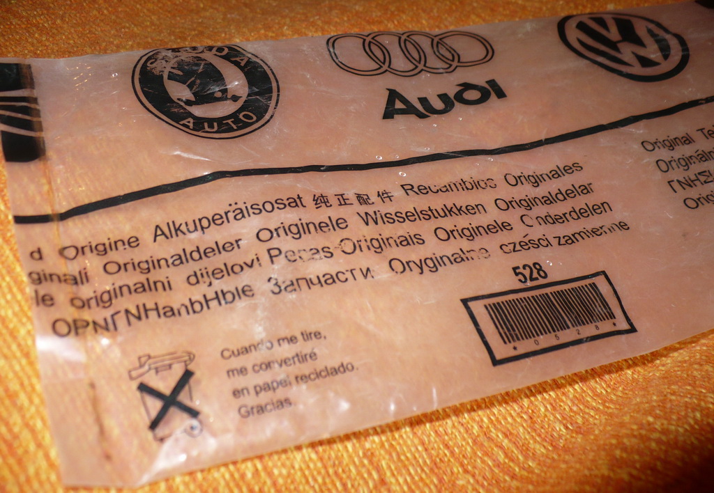

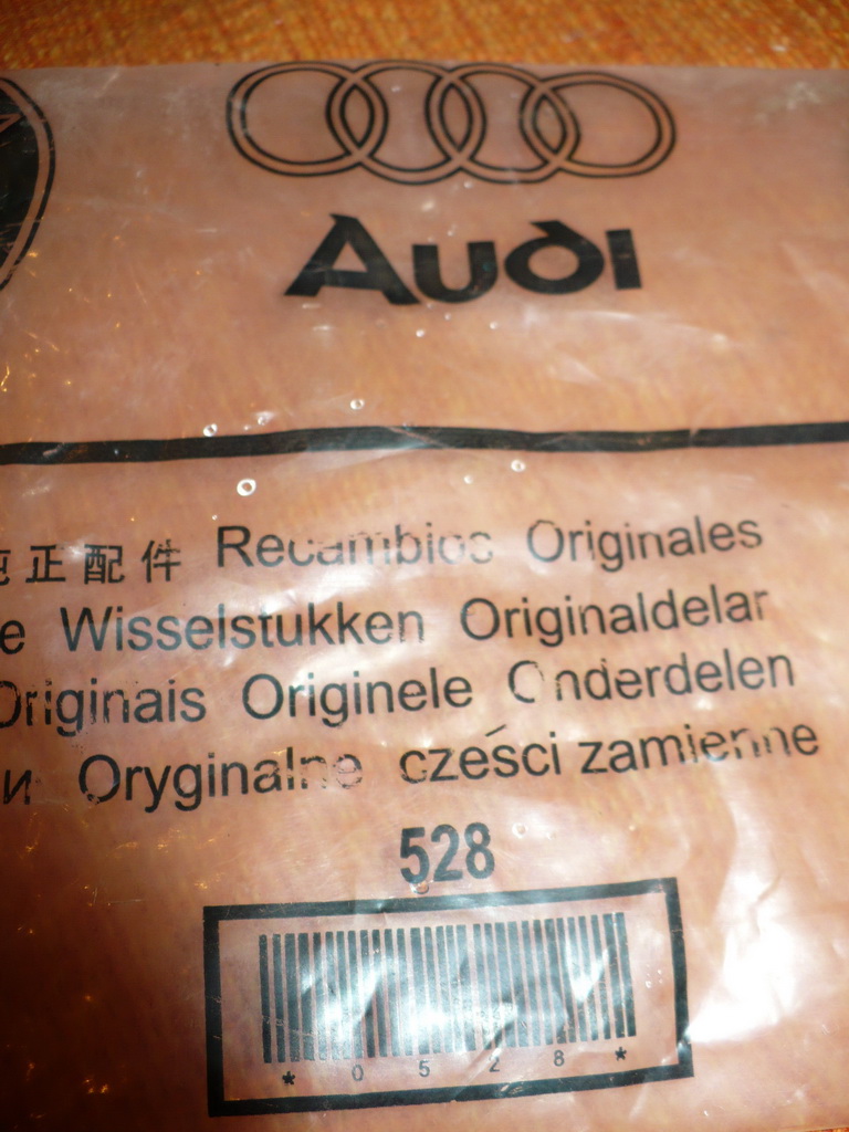

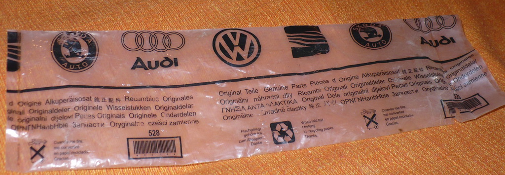

Astazi am studiat bratele vechi cele originale si le-am comparat cu cele de pe masina sincer arata la fel , au aceleasi serii . Am facut poza la una din pungiile in care a fost ambalat un brat superior, pur si simplu arata mai bine decat pungile ordinare in care vin ambalate piesele de la reprezentanta.........chiar nu stiu ce sa mai cred, adica ce rost ar avea sa faca cineva niste copii fidele pana la cele mai mici detalii avand pret asa mic.
Aprp. am gasit si numele firmei : Nicos ComServ din ARAD.
