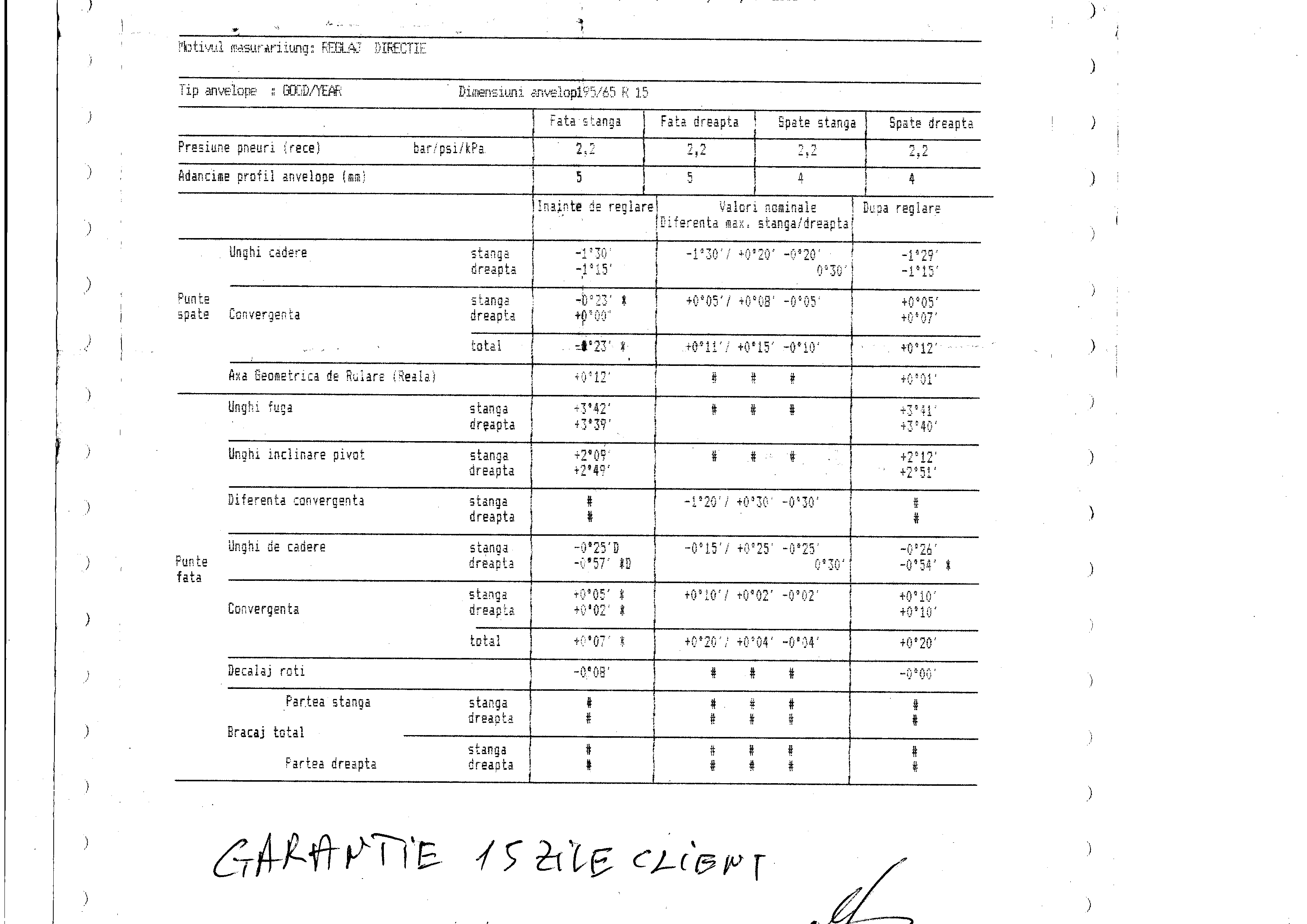

Am schimbat toata directia si am mers la un atelier pt. reglat directia. Aveau aparatura computerizata. Dar atasez listingul din care, urmarind rubricile "Inainte de reglare" si "Dupa reglare" am impresia ca directia mea este mai proasta decat inainte, e drept in limite (acolo unde sunt specificate). Nu stiu daca este normal sa iasa mai prost dupa reglaj (daca este intradevar asa) asa ca rog pe cei care se pricep sa interpreteze si sa-si spuna parerea. Daca e mai prost dupa reglaj, am sa ma duc la ei sa le cer banii inapoi, 90 RON. Mentionez ca operatia s-a facut doar pt. puntea fata asa ca nu inteleg de ce apar modificari si la puntea spate!
PS. Valorile initiale le-am "obtinut" eu cu ajutorul unui subler, folosit inainte de demontare si dupa montare(inlocuire) capete de bara.
Modificat de mslo
Nu stiu sa-ti explic ce-s cu valorile alea acolo da acum vreo luna am trecut prin acelasi lucru ca si tine. Mi-am schimbat directia, m-am dus la reglat si mie mi-au dat rezultatul pe o foaie pe care nici macar un cuvant nu era, numa unghiuri si grade deci evident n-am inteles nimic. Stiu numa ca pana la service-ul respectiv, ca sa mearga drept masina, tineam de volan undeva la 45 de grade, daca-l lasam saream in sant. Cand am iesit de acolo, volanul statea perfect drept si masina nu tragea in nicio parte. Asta cred ca spune totul. :( Ai vreo problema dinasta? Iti trage dreapta/stanga?
Nici inainte de scimb, nici dupa schimb si nici dupa reglaj masina nu a tras/trage in vreo parte. Reglajul l-am facut ieri si nu am fost la un drum drept si lung, dar inainte puteam sa i-au linistit mana de pe volan sute de metrii daca drumul nu avea denivelari sau gropi. Reglajul l-am facut asa, ca sa fiu linistit. Nu orice dereglaj duce la "tras" intr-o parte,daca dereglarile sunt mici nu se simte la masini cu servodirectie dar se finalizeaza prin uzura neuniforma la cauciucuri si uzuri premature la pivoti si bucse. Mai demult mai aveam o "tehnica" de a verifica unghiul de deschidere: Fortam usor in curbe stanga/dreapta in panta si daca nu era OK, rotile fluierau. Odata, la un drum Hunedoara-Bucuresi, am "reglat" asa directia la un Audi 200 CC. Si evident, verificam sa nu traga dreapta/stanga pe drum drept. Verificam, trageam intr-o parcare si cu doua chei mai lasam/dadeam drumul la cate o spira la capetii de bara. O lunga perioada dupa acest "experiment" am tot verificat uzura la cauciucuri dar era OK, nici o diferenta interior/exterior. Masurat tot cu sublerul adancime profil.
Modificat de mslo
