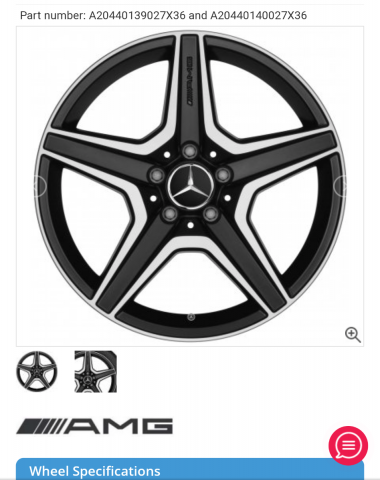

Salutare, colegi! Am facut pentru prima data un accident la final de 2020 si, dupa ce am terminat reparatiile, am prins curaj si am continuat cu modificarile masinii. Masina in cauza este un batran Passat B5.5 din 2003, 1.8T de 110kw si 150 CP, pe care l-am intretinut mai bine decat unele masini noi. Problema mea e ca nu vreau sa mai stau cu jantele lui originale si nu am gasit nici macar o replica sa-mi placa mai mult decat jantele de Mercedes C63 AMG w204 din 2008. Acum am nevoie de ajutorul cuiva care se pricepe bine pentru ca vreau sa pun jantele astea pe 18 inch in cel mai responsabil mod. Ma puteti ajuta cu orice sfat, tot ce trebuie sa schimb, sa adaug, sa modific, dar nu ma puneti sa renunt la jante pentru ca au costat mai mult decat masina. :)
Jantele mele au et37 si am omologate jante de 15'' , 16'' si 17'' cu et de pana la 40. Jantele de Mercedes au et45 pe fata si et 54 pe spate. Urmeaza sa le omologhez, imediat ce aflu cum sa le pun bine pe masina. Cine este dornic sa ma ajute, accept orice link catre orice informatie, inele adaptoare, firme si ii multumesc din toata fiinta mea. Dau si o bere daca ne intalnim. Multumesc anticipat!
Modificat de COSMlN
Cred ca treaba este simpla ; din cate stiu ( sper sa nu ma insel ), b5.5`ul are distanta intre prezoane 5x112, ca si jantele de mercedes pe care le vrei tu ; cele de AMG sunt pe 18 ; dpmdv ai nevoie de distantiere + prezoane fata ( 10 mm ) si spate ( 20 mm ) ca sa ajungi la ET`ul potrivit masinii tale ; anvelopa corecta ar fi 225/40/18. Poti intra pe site`ul asta sa verifici diametru gaurii centrale ; tu ai 57.1 ; verifica si cat are mercedes ( 66,6 ) si faci diferenta, ca sa stabilesti ce inele de centrare sunt necesare.
https://www.wheel-size.com/size/volkswagen/passat/2003/
https://www.wheel-size.com/size/mercedes/c-class-amg/2008/
Ai noroc ca e prinderea la fel :)) eu initial credeam ca mercedes are alta prindere decat 5x112 dar m-am inselat, se pare ca are tot 5x112. Colegul de mai sus te-a indrumat corect in principiu, doar ca tie cred ca iti va trebui alta dimensiune de anvelope, pt Passat vad asa: 215/40R18 92V / 7Jx18 ET38  / 5x112
In rest, cum a zis si el, 4 bucati inele de centrare + 2 distantiere si suruburi pt fata + 2 distantiere si suruburi pt spate.
Am vazut si eu 215/4018 pt 1.8T, desi pt 1.9 TDI este 225/40/18, cum este o dimensiune obisnuita si la golf/jetta/octavia sau majoritatea ; nu sunt sigur ca acel 215/40 este corect dat de app, dar chiar si daca este, as merge pe 225/40/18 pt ca sunt usor de procurat, si avand in vedere J`ul jantelor de AMG ( 8J ), cred ca ar sta cam stretch pe 215 ; ia in calcul si niste arcuri sport ( eibach pro kit, sau ceva care sa coboara -20/30mm ) caci s`ar putea sa stea cam cocotata.
Va multumesc mult pentru informatii. Nu va sta cocotata pentru ca e joasa (nu e ca la diesel, suspensia e ceva mai joasa + ca o pot cobarî fara probleme). Nu stiu cu dimensiunile anvelopelor cum voi face si sper sa nu ma pun in pericol. Am gasit distantieri la o firma din Brașov si nu cred ca voi lua din alte parti. Poate reusesc sa adaug o alta dimensiune de cauciucuri la R.A.R. pentru ca n-am de gand sa ma zgarcesc atunci cand e vorba de siguranta.
ca dimensiune de anvelope eu zic sa pui ce ai deja scris pe stalpul usii pentru 18'; pe janta aia de Mercedes care e lata de 8J, poti sa pui si anvelope de 215mm si de 225mm fara sa ai probleme de siguranta. Daca nu ai specificata nici o dimensiune pt 18' atunci da e o problema, ideal e sa mergi la RAR ca sa nu ai probleme daca te opreste politia.
