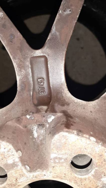

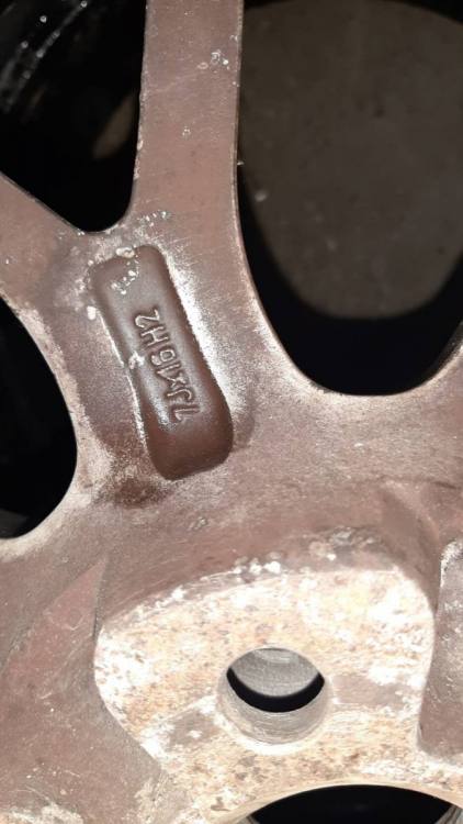

Salut, va rog, am o intrebare - merge sa pun pe golf 4 2003 1.9tdi asz jante bbs pe 16 et 43 si 7j? si daca da, care este cel mai lat cauciuc pe 16 pe care il pot pune pe ele.  Multumesc anticipat!
WhatsApp Image 2020-02-14 at 11.09.50 (1).jpeg  WhatsApp Image 2020-02-14 at 11.09.50.jpeg
da se pot pune , latime cauciuc  205 si 215 ( acestea sant  latimile ideale pentru canal  7j) ,  maxim ce poti pune 225 dar nu este latimea ideala  , cu respect

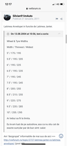

ce este scris acolo nu este corect , parere personala , nu vreau sa supar pe nimeni , sa pui 245 pe j7,  mi se pare foarte mare latimea , eu cred ca 225 este  maxim   , fiecare pune ce doreste dar uzura cauciucului in contact cu asfaltul nu se face in acelasi mod , daca depasesti o anumita latime ,   asta pentru ca daca esti cu o latime prea mare forma partii,  care este in contact cu alfaltului se modifica, varianta corecta pentru cauciucmult mai  larg  , janta mai larga  cu respect
