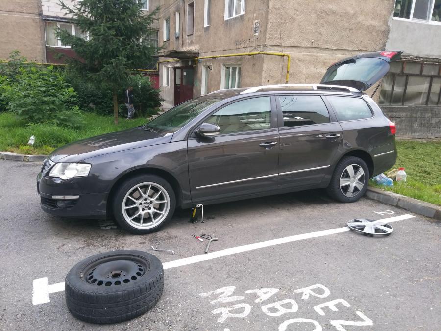

buna ziua . detin un passat b6 1.9  break. vreau sa cumpar la anvelopele de vara  niste jante . . am o rugaminte sa ma ajutati cu o parere . .  jante sunt bbs  r17 cu  et 35  si  j 8 / anvelope sunt 235 45 r17. ce parere aveti . le pot pune ?   atinge aripa  etc . sau  se incadreaza .  va multumesc.
Anvelopa din poza pusa pe janta  este 215/45/17.
Modificat de Latnok
fizic se vor potrivi, poti pune 235 pe jante daca ele sunt intr-adevar 8J.
ET-ul nu cred ca e problema.
Posibil sa fie problema dpdv RAR/ITP, ca nu cred ca sunt dimensiunea standard pentru masina ta. De pe net pare ca standard ar fi 225/45R17. Cu 235/45R17 vei avea un diametru putin mai mare al rotii si masina va fi mai inalta cu 4.5mm.
eu  in  carte . am si  235/45/r17 si 205/50 r17 cu 7.5 j si et  intre   42 / 47 . ce ma ingrijoreaza pe mine . este ca  jantele avand j8 si et 35 . nu va atinge aripe sau etrier carenaj . ?

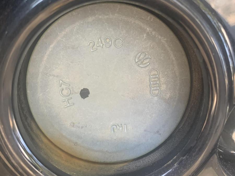

buna ziua,
doresc o parere de la voi referitor la jante. pentru jantele din imagini puteti sa imi spuneti daca sunt de echipare originala vw, si daca trebuie inele de ghidaj. masina am cumparat-o cu rotile respective. observ ca prezoanele sunt cele de la jantele din tabla. jantele sunt BBS R0280 model AVINGON si are stantat sigla vw.
multumesc.
din pacate pozele sunt prea mari si nu stiu cum sa le pun intr-un format mai mic.
Modificat de Dan Sandu

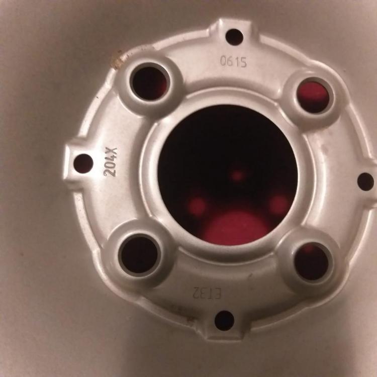

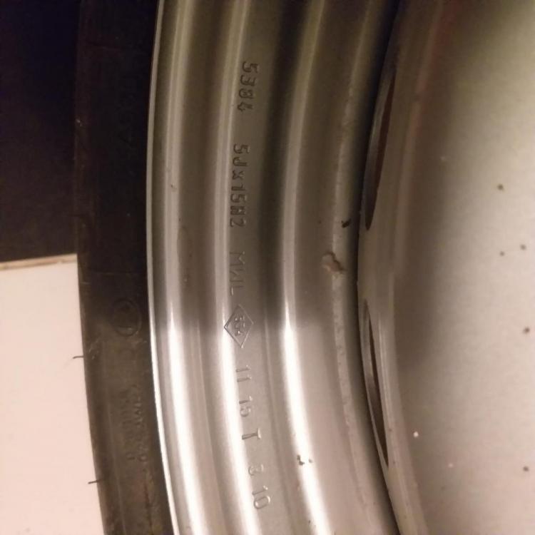

Salut!
Pentru un VW e-up, jantele cu care a venit sunt din aliaj pe 15 inch. Ce jante de tabla s-ar potrivi?
Atasez foto cu cele pe care le-am gasit pe net.
