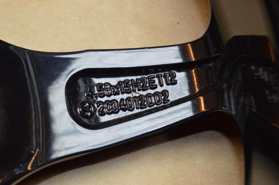

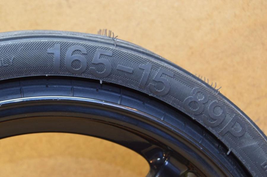

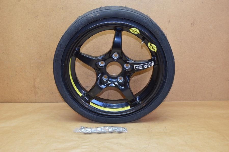

Salut, voiam sa imi cumpar o janta pt roata de rezerva de genul celei ce o vedeti atasata, pt un golf7. Sunt sanse sa o pot folosi? Am vazut ca ET-ul e de 12. Oare mi-ar fi ok? Thanks
Stie cineva ce ET si J au aceste jante ?
Atlanta se numesc ?
@Adriannnnn atlanta sunt, iar din ce spun siteurile: 6,5J x 16 ET 50

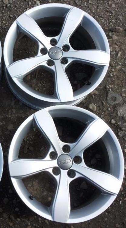

Oare se potrivesc pe Bora? Cred ca sunt de Audi A1.
Am eu o nedumerire, in cartea masinii jantele dedicate sunt 6.5J X15H2 et 47, oare merg 61/2J X 15 H2 et 49 ?
Care este diferenta dintre 6.5J si 61/2J?
Multumesc anticipat!
6.5 = 6 1/2.. matematic vorbind, 1/2 inseamna 0.5 :)
Setul nr.2 va intra cu 2 mm mai mult sub masina, întrucât ET este mai mare.

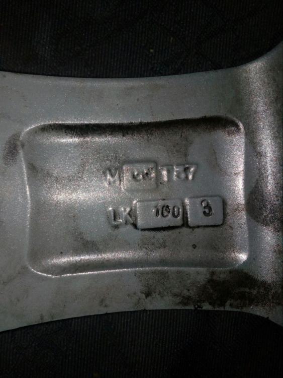

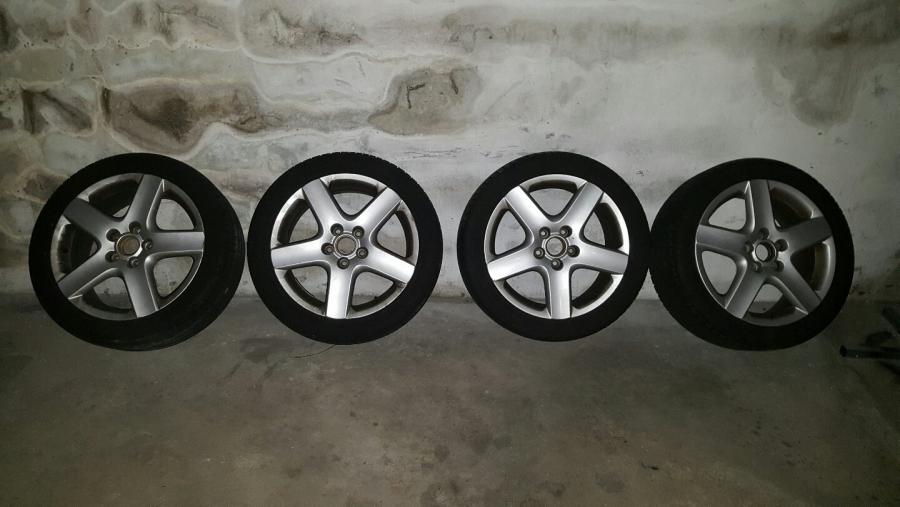

Salutare. Am primit de la un vecin, mai batranel, un set de jante cu tot cu cauciucuri pe care le avea in beci. As dori sa stiu ce ET au jantele si daca sunt de 5 x 112 sau de 5 x 100? Mentionez ca setul a fost montat pe un Golf 5 an de fabricatie 2004 - 2005, 1.9 TDI. Jantele sunt cele din imagine si sunt originale VW de 17 Zoll.
Daca au fost pe golf 5, au 5x112 distanta intre prezoane.

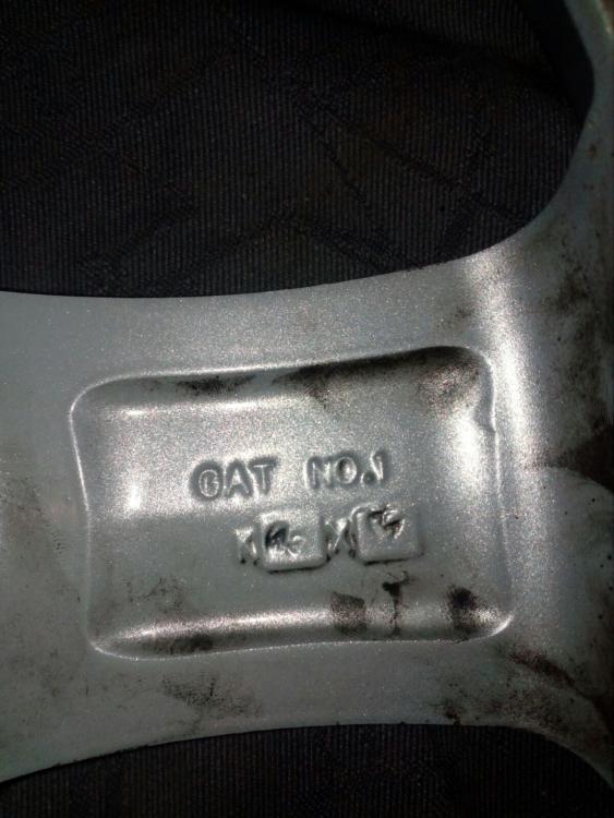

Pe spatele lor ar trebui sa gasesti toate specificatii, inclusiv ET, latime, profil ..

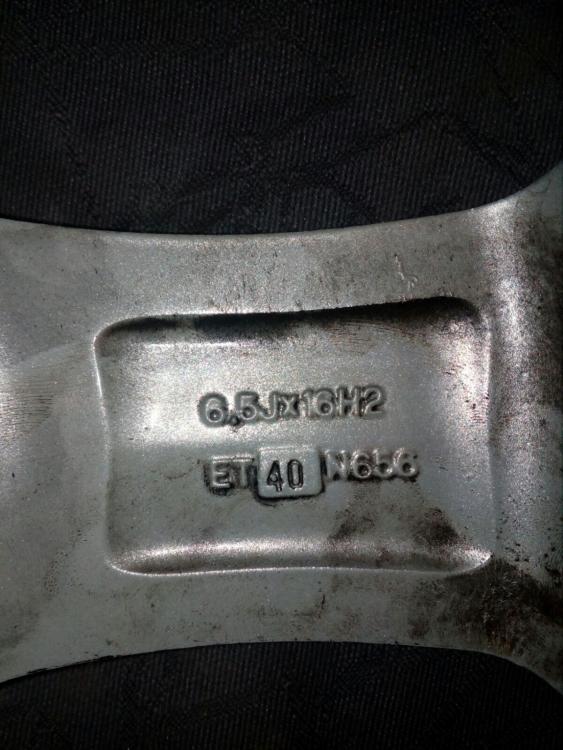

Am jantele din imaginez. Nu stiu ce ET si J au.
 Doresc sa le inlocuiesc cu unele pe R16.
Am gasit unele care au 7J si 35 ET. Sunt compatibile cu Golf 5?

Sanse mari sa-ti atinga in aripi, trebuie probate neaparat. Desi in poza par tot pe un Golf 5 montate..
Daca erau ET 40 cred ca mergeau.. sau 8J nu 8.5J
Cele de pe olx sunt ale mele si nu imi ating. Au 8j si 35 ET.
Ce am gasit eu sunt 7j si 35ET R16
