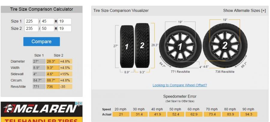

Uite ce se va intampla daca pui pe Ateca rotile (cu tot cu cauciucuri) de Kodiak 19'': vei avea un diametru total al rotii mai mare cu +4.8% (e cam no-no sa faci asta) si vei avea talon mai mare cu 15%...
Nu cred ca e cea mai "hot" idea sa faci asta...

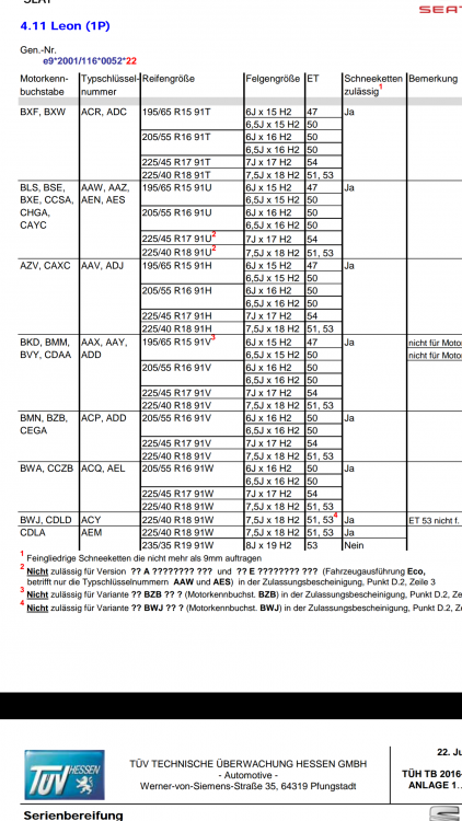

Leon 1P FL(cred ca e valabil si pentru 1P) are urmatoarele marimi recomandate:
205/55 R16 91x 6-6,5J ET50
225/45 R17 91x 7J ET54
225/40 R18 91x 7,5J ET51,53
(unde x este indicele de viteza si difera in functie de motor)
Gasesti documentul pe undeva pe acest forum sau poti sa cauti pe google dupa termenii "seat serienreifen 2011 pdf" (sau ceva asemanator) si o sa gasesti documentul cu aceste recomandari.
Atat la J cat si la ET se poate sa fie o abatere mica fara sa cauzeze probleme. O idee de repere ar fi nu mai mult de 0,5-1 la J si nu mai mult de 10-15 la ET, dar nu trebuie luata mot-a-mot si trebuie vazut exact ce iti trebuie tie.

L. E. La mine cod motor CAXC însemnă că v-a trebui să respect ce am găsit pagina asta?
Modificat de dani_MK
L. E.
Daca numarul omologarii(e9-****) este acelasi cu al masinii tale, atunci alea sunt dimensiunile recomandate.
