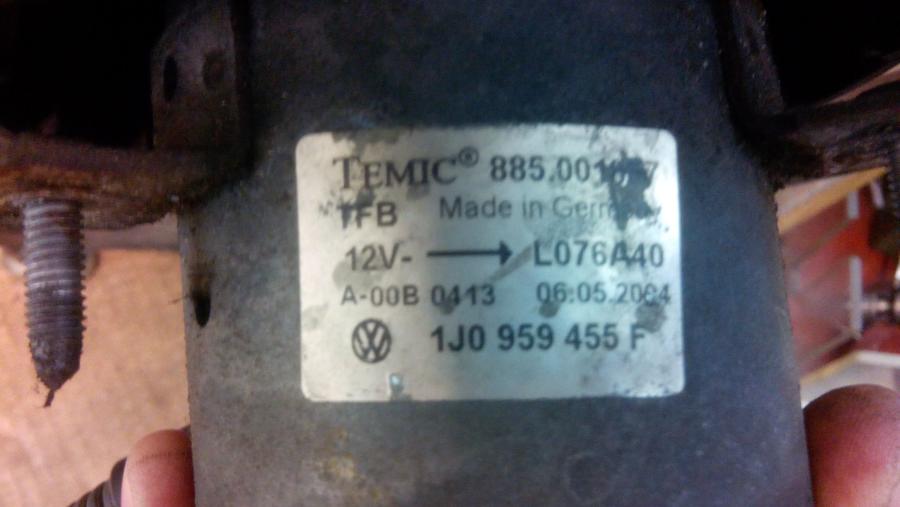

As vrea sa inlocuiesc ventilatorul mare la masina din semnatura, cod ventilator 1J0 955 455 F, cu un ventilator aftermaket, fiindca am
inteles ca firma producatoare TEMIC, nu mai exista. Ventilatorul original nu mai functioneaza deloc.
As dori sa intreb dintre marcile aftermaket Beru, Febi Bilstein, Hella, Nissens, NRF, QWP, Swag, Vemo, care ar fi de incredere, cu calitate
a produselor foarte buna? Aceste marci le-am gasit in oferta unui cunoscut magazin de piese auto online.
Eu as fi dorit ceva Siemens, VDO, etc, insa nu am gasit in oferta.
Atasez o poza cu eticheta ventilatorului original.
Modificat de Remus66
Beru si Hella sunt firme mai serioase, dar banuiesc ca au si preturile cele mai mari... Si mie mi-a picat ventilatorul mare vara trecuta (avea acelasi cod cu al tau). Am luat in prima faza un no name aftermarket de pe net, insa l-am returnat cand l-am vazut cum arata. Pana la urma am luat de la SH, cu 100 de lei,  unul cu cod diferit, de pe o masina care nu avea AC. Diferenta este ca are putere mai mica pe treapta a doua, dar nu e nicio problema, AC-ul mergea fara probleme si cu ventilatorul mare ars...Puteam sa iau la aceeasi bani unul identic cu cel care l-am avut, insa toate erau pe duca din ce am testat, se simtea la mana cand invarteai elicea ca au uzura mare. E clar ca un ventilator de pe o masina fara AC functioneaza cu mult mai putin decat unul de la una cu AC...
