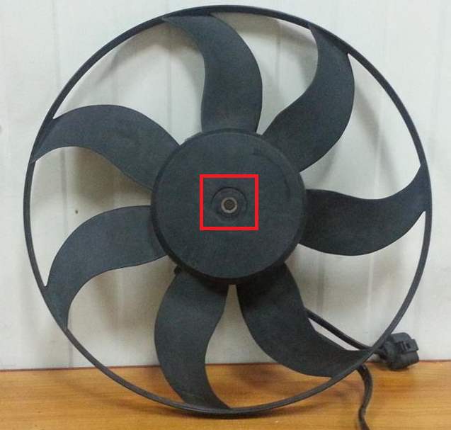

Nu reusesc sa scot piulita / saiba care tine elice de motoras.voi cum ati reusit ?
post-65553-0-68150500-1441443614_thumb.p
Merci Al Bundy.
Chinuiala mare sa desfaci acasa clemele de pe capacul rotorului.
nu am reusit cu nimic.
