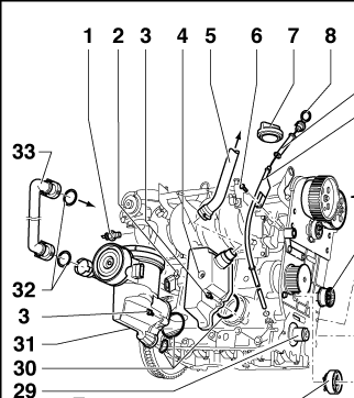

N-am apucat sa-l dau jos, dar am facut o descoperire interesanta: la motoarele BCB si BCA, separatorul de ulei este incalzit si arata diferit. In imaginea atasata, nr 4 este separatorul de pe mai toate motoarele cu 16v iar nr 31 este cel montat pe BCA si BCB. Se poate observa si un conector electric pe el.
Din cate am citit, pe motoarele 16 8v, 1.8 (T) si 2.0 nu s-au montat aceste separatoare.
