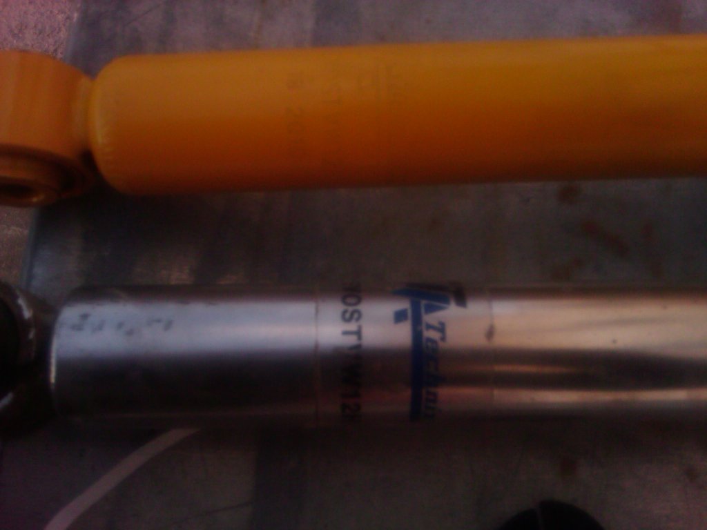

Legat de amortizoarele de la TA-TECHNIX va sugerez sa incercati altceva!!! Am sa revin maine sau poimaine cu poze. Eu personal mi-am cumparat amortizoare TA si in 6 luni de zile s-au facut praf! Am si circulat pe drumuri rele, dar nu isi merita bani! Bucsa de jos, prinderea de la roata, mi s-au dezlipit, la ambele amortizoare spate!!! Au inceput sa troncane ca toti draci. Cand le-am dat jos, am constatat ca nici nu mai lucreaza in normal! Mi-am schimbat bieletele antiruliu si bucsele de la bara stabilizatoare crezand ca de acolo provine troncanitul. Problema am rezolvat-o destul de ''rapid'' pe garantie! A trebuit sa-i trimit o suma de bani inainte, 300ron, ca sa fie omu sigur ca ii trimit amortizoarele stricate (:vaidecapulmeu:), am umblat dupa cel de la Urgent Courier 2 ore prin Turda ... Nu ma deranjeaza absolut nimic din toate astea daca cele pe care mi le-a trimis la garantie sunt de calitate, mai bune decat cele anterioare! Am sa revin cu poze si poate va ve-ti da seama la ce ma refer!!! :icon_thumright:

Astea sunt pozele de care am vb! Imi pare rau ca nu sunt de o calitate mai buna, dar sper ca ce trebuie sa se vada, se vede!
Prima data mi le-a trimis pe cele nichelate, iar acum la schimbarea pe garantie, mi le-a trimis pe cele galebene. Dezamagire cu aceste amortizoare! Bani aruncati de pomana!!! Cum am mai spus in postul anterior, nu doar bucsele s-au dezlipit ci si amortizoare s-or dus! Nu mai lucrau!!!

nu stiu de ce dar poza 2 imi pare ca sunt aceleasi doar ca sunt vopsite galben...zic asta ca imi pare ca este data vopseaoa peste stick-erul cu TA-TECHNIX...sper sa nu ai probleme si cu astea...
Sunt identice! De aia am spus ca nu prea sunt de calitate pozele. Pe cele nichelate este abtibildu ala, pe astea galbene este stantata firma si restul identic ca pe cele nichelate de pe abtibild. In cea de-a 2a poza se observa putin. Eu am incercat, le-am schimbat acum pe garantie. Daca pica maine, nici nu ma mai obosesc cu garantia.
