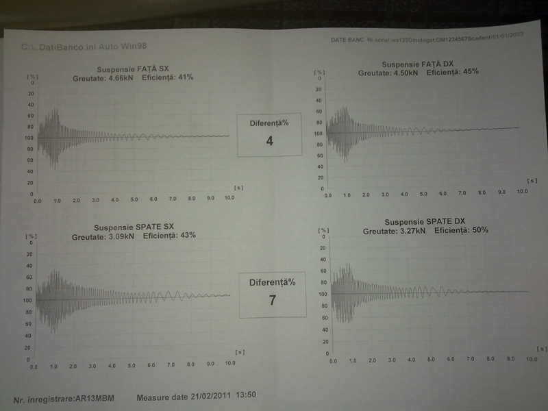

am facut un test de amortizoare a iesit:
Fata stanga 41% - Fata dreapta 45%
Spate stanga 43% - Spate dreapta 50%
Tipii de acolo de la reprezentanta spuneau ca e bine ca abea cand scade spre 20% se schimba...si ca la masinile noi ce le testeaza eficienta e undeva la 70%..nu stiu ce sa zic.

@abstrakt - mie cu telescoapele noi SPORT, montate cu 2 zile inainte, mi-a dat eficienta 60 stanga spate si 65 dreapta spate!!!
