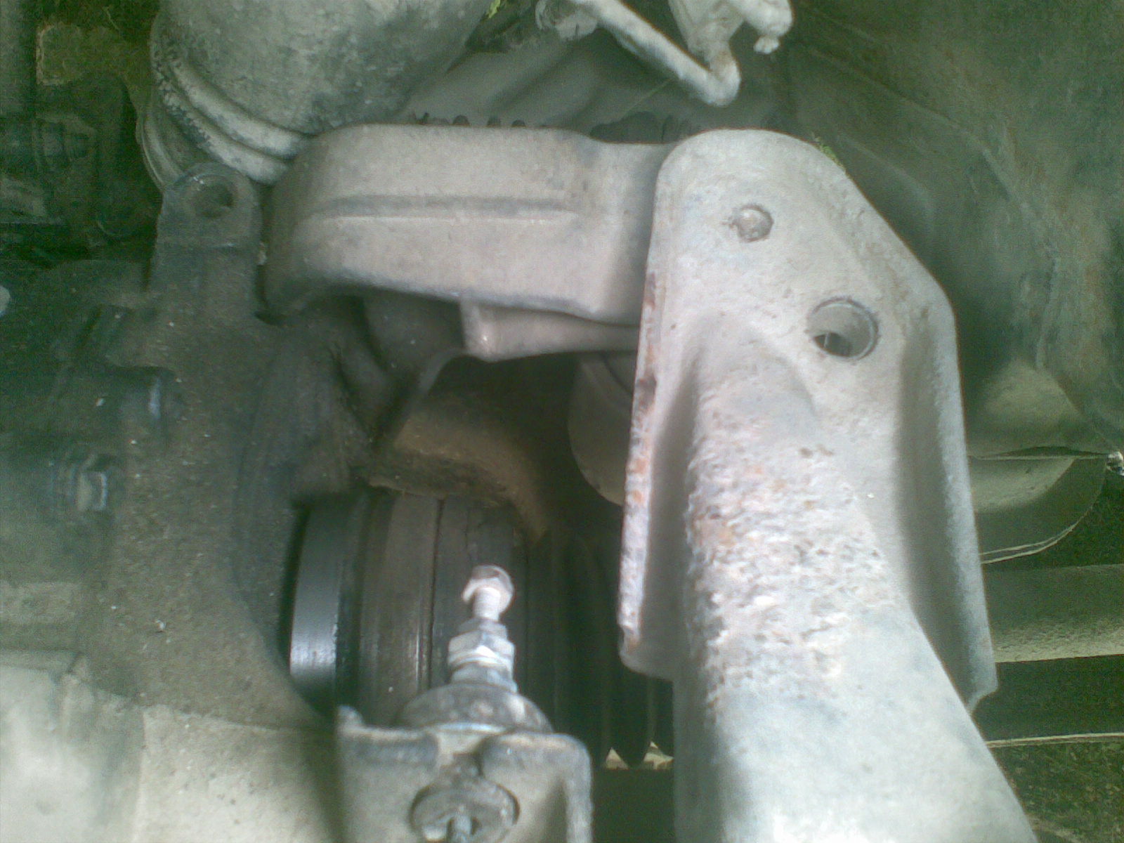

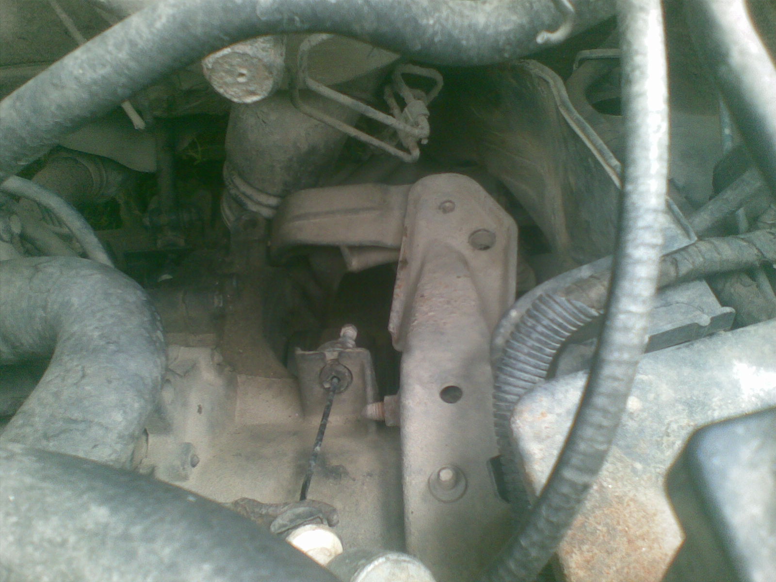

Salut, este normal ca la un golf 3 sa nu existe nici un surub acolo?
post-78214-0-68893000-1312289183_thumb.j
Precizez ca la presoana respectiva ii trepideaza schimbatorul, mai ales cand merge prin gropi.
post-78214-0-98614800-1312289243_thumb.j
acela pare a fi suportul cutiei de viteze, iar in prima gaura de sus, cred ca surubul a ramas fara cap.
Da, este suportul cutiei de viteze, nu este nici o gaura,o sa ma uit de sub masina...
