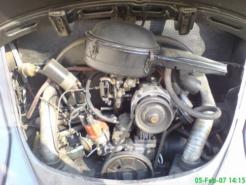

Am fost...am verificat uleiul...stupoare este un pic mai sus de maxim ...am verificat de 3 ori....dupa care am scos filtrul de aer cred cel de deasupra carburatorului....si era plin de ulei ....plutea uleiul intr-un hal..:) ...si tot la filtrul ala mai aveam un arc cu un cui ceva de genul asta care era sarit...l-am pus la locul lui ..iar acum dupa operatiile astea...becul s-a stins si parca nu mai scoate nici fum...e drept nu am lasat-o sa se incalzeasca ...
filtrul de aer este normal sa aibe ulei (pt. ca asa este modelul aerul se filtreaza prin ulei...dar nu are legatura directa cu uleil din motor).
daca uleil din motor a crescut de cand l-ai verificat tu ultima oara s-ar putea sa fi intrat benzina in ulei (din varii motive). trebuie vazut.

Pai eu am scos tot uleiul din filtru si chiar l-am sters bine....bataie nu are deloc...se aude bine motorul
ce model de filtru de aer ai? Poti sa faci o poza, sau exista pe aici o poza cu motorul in care sa se vada si filtrul de aer?
Normal se baga ulei in fltrul de aer, insa exista diverse tipuri care sunt cu element filtrant. trebuie sa vedem de care ai tu.

Noroc ca am o poza facuta la motor de alaltaieri...sper ca ajuta :(...o sa incerc sa vin maine dimineata pe la 6 juma cu ea spre floreasca ca e mai liber si mai racoare :blink:
da este filtru care trebuie sa aibe ulei in el. bine ca l-ai spalat si l-ai pregatit pt. schimbul de ulei...se pune ulei cam pana la cuta de pe perete din partea de jos.
