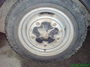

Fi atent la tipul tau de janta. Daca nu ma insel tu ai janta specifica 1966-1967. pe astea nu au fost cleme. Uita-te atent la janta, daca nu ai semne cum ca ar fi avut cleme nu da gauri in janta. oricum nu vor merge capacele alea pentru cleme.
Pentru jantele de acest tip sunt doar un tip de capace care din pacate se gasesc mai greu.
Iti spun asta pentru ca si eu am jante la fel. Pentru edificare iata o poza cu janta mea. Daca si tu ai acele umflaturi pe janta e clar.

Da asa sunt :blink: ...uff inseamna ca m-am lins pe bot cu capacele...ciudat o roata are cleme si restul nu au desi par la fel intre ele...

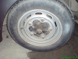

Uitati acestea sunt jantele mele...ce tip de capace se potrivesc?
Pai ai 2 tipuri de jante. pe alea cu gauri mai multe sunt capace cum ti-am spus eu. Cele cu mai putine gauri nu stiu de la ce sunt.Eu nu am mai vazut asa ceva pe broasca.

sunt de bus

nu neaparat, dar e posibil sa ai doua tipuri de off-set-uri la jante asa ca trebuie musai purtate pe perechi (fata/spate)
http://rrtech.lx.ro/s_dir-pages/jante_otel.html
salut
iti dau eu jante de broasca pe cele doua jante de t1 pe care le ai tu acolo.
Nu te-ai uitat cu atentie pe la fundu' "Baltii" ...ca si pipaiai una d'aia! :angry:
conform "docomentului" de la pagina indicata ar putea fi si de KG/TYP3 (1961/1963) - dar cum eu vorbesc mai mult din carti...realitatea ma poate contrazice :angry:
