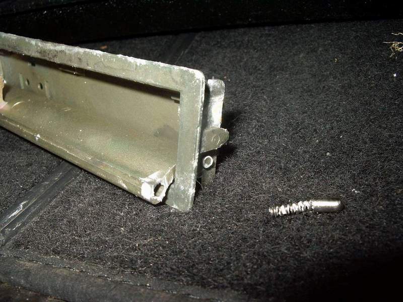

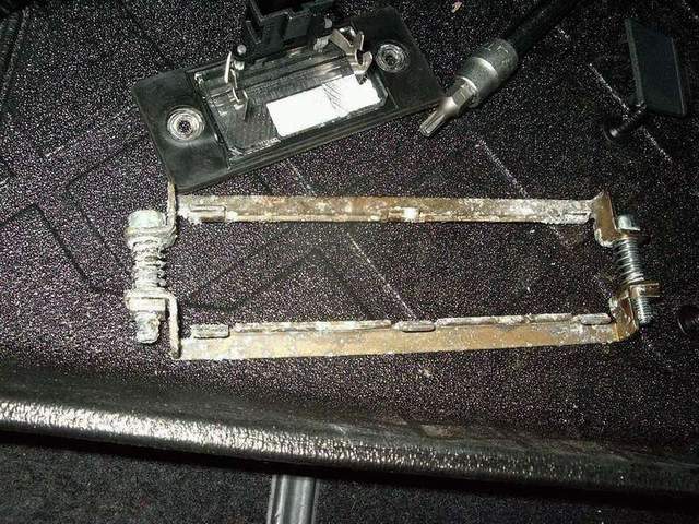

Tocmai am venit din parcare. Problema dupa cum veti vedea din poze, nu era de natura electrica sau piese defecte ci pur si simplu din cauza oxidului de la piesele cadmiate care au reactionat probabil cu solventul de la spalari cu presiune (infiltrari). Deci am desfacut capitonajul din cele 4 shuruburi (2 in lateral sus langa luneta, si 2 in adanciturile de unde apuci sa tragi haionul in jos sa-l inchizi) Cele din acele adancituri au nishte capacele patrate de plastic care se scot frumos cu shurubelnitza. Deci dupa ce am desfacut tot, am scos manerul din protectia sa de cauciuc, am spalat frumos cu solutie amestec pentru carburant (MEC) si am uns totul cu vaselina proaspata. Problema a fost arcul din laterala care era imbacsit cu unsoare alba uscata (probabil pe baza de silicon) si care nu mai facea servici absolut deloc. Dupa ce am montat totul la loc merge... k uns :D
Multumesc in special lui sorinc care mi-a dat detalii PM despre cum se desface capitonajul. In schimb acele shuruburi sunt pentru fixarea manerului. Acum dupa ce am desfacut si am vazut ce si cum, consider ca nu sunt probleme deosebite. Sper k pozele mele sa va indemne sa umblatzi si voi acolo fara frica. Bafta si numai bine!

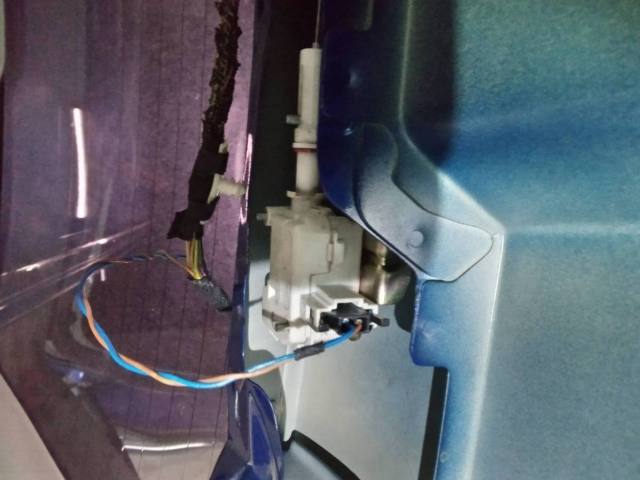

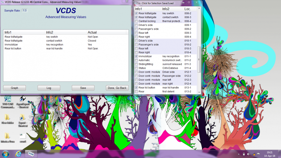

Salutari ! De cateva zile la masina din semnatura imi apare pe computerul de bord "portbagaj deschis" cu toate ca e inchis si nu mai merge inchis si deschis din telecomanda, interior sau de la butonul de deschidere (cel care este actionat de mana), merge numai cu cheia bagata in broasca ( pe sistemul mecanic) . Initial am crezut ca este vorba de switchul din portbagaj (cel de la mecanismul de inchidere) si dupa ce l-am verificat am constatat ca n-are nimic switchul . Am verificat si sigurantele si sunt toate bune. Nu stiu ce sa-i mai fac ...
Modificat de liviu_petrasc
