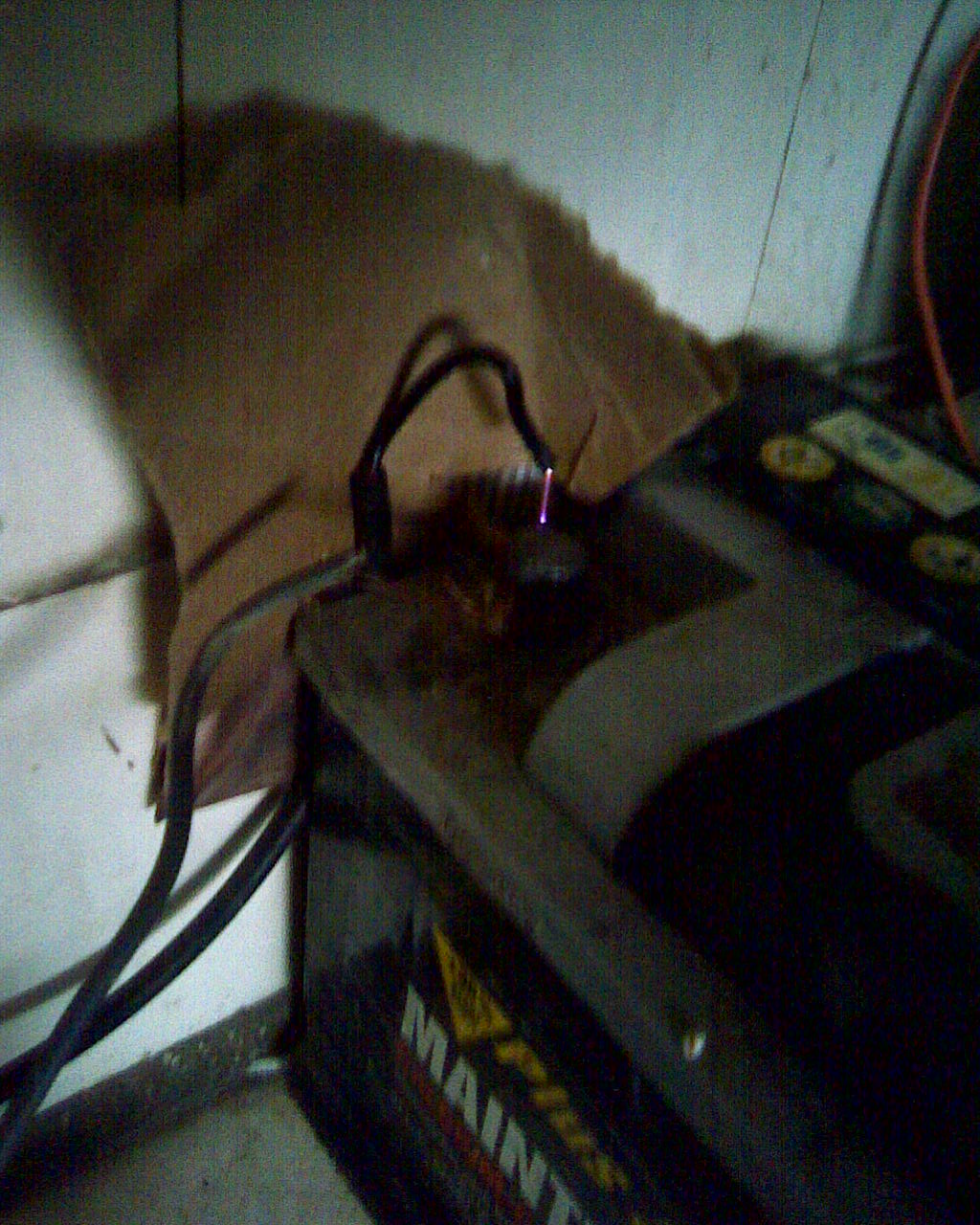

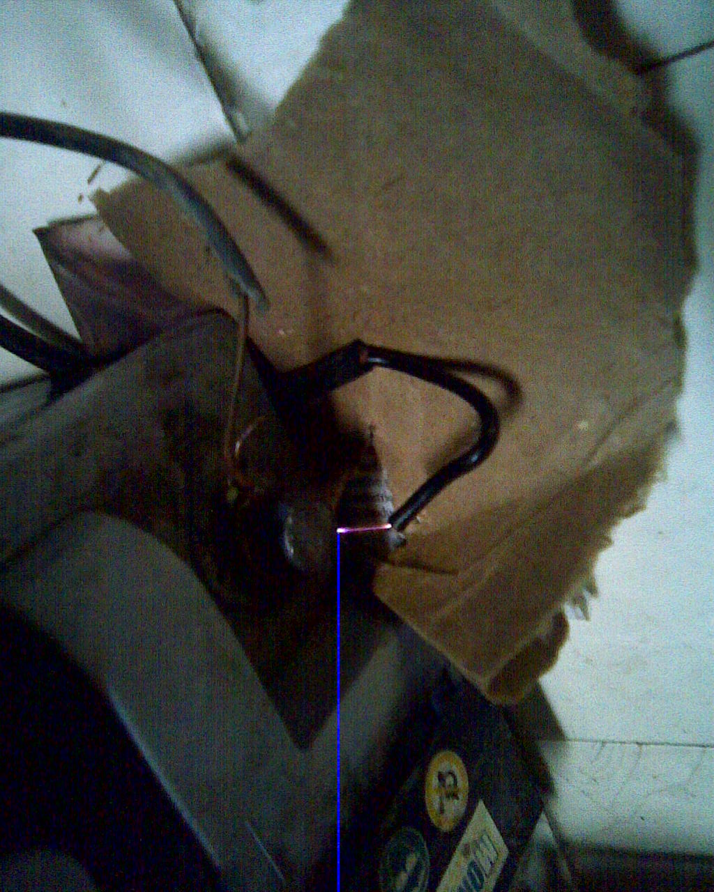

Scinteie: ai c-o sa incerc sa fac poza cu scinteia. E mai lunga: tensiune mai mare, e mai groasa: :rolleyes: intensitate mai mare.
Clar e o optiune grozava aprinderea asta. Cit o fi de grozava? Oricum iei cu tine un delcou normal, ca se poate strica, io stiu, la Prundu Birgaului.
io-te scanteie.. :rolleyes: .un centemetru aproape si bruiaza si emisia de...ceva, :blah_: din telefon, ca facu' dunga pe ecran..
...da..e ,,bune'' sa ai si una de rezerva.. :rolleyes:

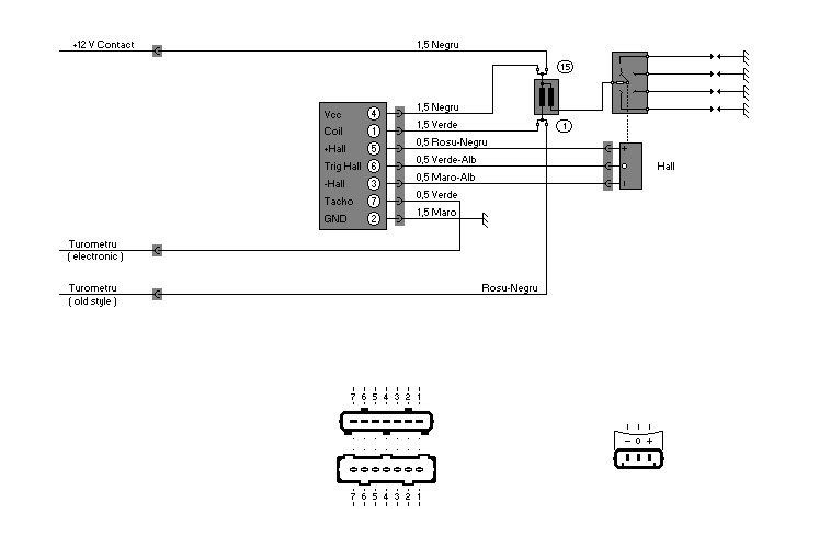

am recitit topicul insa nu am gasit o informatie pe care o citisem (probabil in alt topic) referitoare la unde se leaga firul spre turometru. eu l-am legat direct de la bobina, insa citisem ca se poate lega de la modulul electyronic ? este corect?
La bombina se leaga, da' se mai puneau vreo doua rezistente, ceva de protectie...
Ete, asa ceva, dar nu stiu de unde-i schema asta, era ceva cu rezistentele alea prin manualele oficiale vw, da' nu gasesc la repezeala:
Da, uite-aci:
:rolleyes: bre, la modulul de aprindere pus de vw pe wartburg, :rolleyes: care e la fel si are si cracii la fel, cu asta de vw bus, :rolleyes: pe schema arata ca se scoate semnalu' prin cracu' shapte... :blah_:
E bine si de pe 1,
doar daca nu ai vreun turometru deochiat sa puna la masa aia 400V din primarul bobinei.
Ce este pe 7 este un semnal special (TD) care se foloseste pentru timing la alte devaysuri electronice cum ar fi calculatoril de avans sau injectia, si trebuie un turometru special sa inteleaga acel semnal(ca la vartburg).
