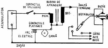

am montat si eu o parindere electronica pe motorul de 1,6 de la un 1303.
problema mea este ca nu am scanteie pe bujie...face doar in delco poc poc...dar scanteie ioc....stie cineva ce poate sa fie....masurat to si e OK mai putin scanteia pe bujie....please HELP.
schimba-i capacul de delcou si pipa
Modificat de bogdan_bus
la motor de 1,6 am luat deja montata o aprindere electronica, la care s'aprinde un led rosh..E pusa pe bobina. Este cu platina, nu e d'aia complet electronica..intrebare: mai se pune condensatorul sau nu? daca se pune si eu l'am decuplat ce se intampla? daca nu se pune si eu l'am pus, ce se....?
aia cu led rosh e gotronica. se pune... ar fi bine... daca nu se pune cred ca nu me... asta e altceva. daca me fara e voodoo ... si asta e ailnta discutie. pune condensatoru' la loc. si leaga-l. nu de pat.

  ANNA a scris:
din cate stiu eu la aprinderile gotronic se elimina condensatorul, tocmai asta este rostul aprinderii in sine. nu stiu ce se intampla daca legi si condensatorul. ai putea sa il intrebi pe userful "gotronic" - este chiar producatorul
Intradevar gotronicul este un tranzistor care elimina folosirea condensatorului. Teoretic din cunostintele mele limitate de electronica, daca le folosesti inseriate capacitatea lor se injumatateste, astfel incat la tensiunea inalta la care functioneaza 24000-40000 V , din cate stiu s-ar praji. Aici electronistii ar trebuii sa ne spuna mai multe :D :Driver:

  tonic a scris:

Pentru aprinderi electonice VW original de pe bus-golf-passat distanta la bujie trebuie sa fie 0.9 - 1 mm. Daca e sub la 5-10 mii km se distrug bujiile.
Pentru aprinderi tranzistorizate gen gotronic recomand maxim 0.7 mm. Mie mi-a rulat bine la 0,7 cu platina normala (nu cu senzor). Nu stiu ce efect are asupra bujiilor ca nu am mers mai mult de 4 mii km. Dar fata de aprinderea platina-condensator este net superioara.
