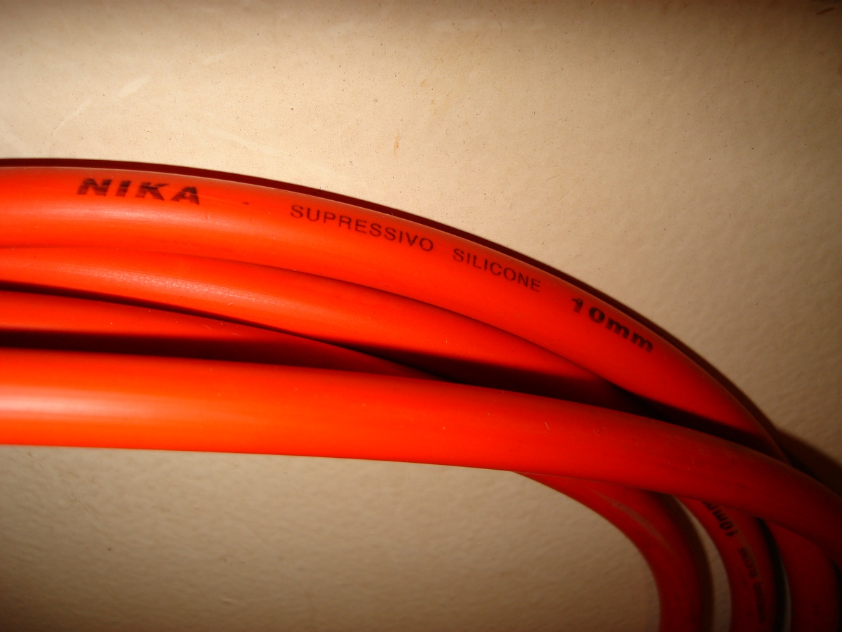

iaca aprinderea de golf pe brotac ... problema este ca am nevoie de niste fishe mai zdravene... puterea scinteii este cam maricica si parca aud un zgomot de strungere pe la fisele 1 sau 2 in dreptul generatorului .. in rest in cei 50Km facuti astazi nici o problema ...
Recomand fisele silicon de 10 mm. Sigur tin.

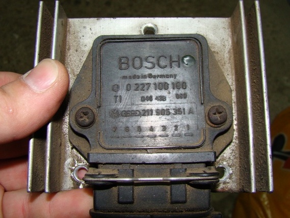

Am facut rost si eu in cele din urma rost de aprindere de bus,aseara am citit tot topicul despre aprindere,multe am inteles,multe nu, prea multa fizica pe aici:)...
zilele astea incerc sa o si pun sus...pare usor,dar nu e chiar asa,mai greu cu reglatul...

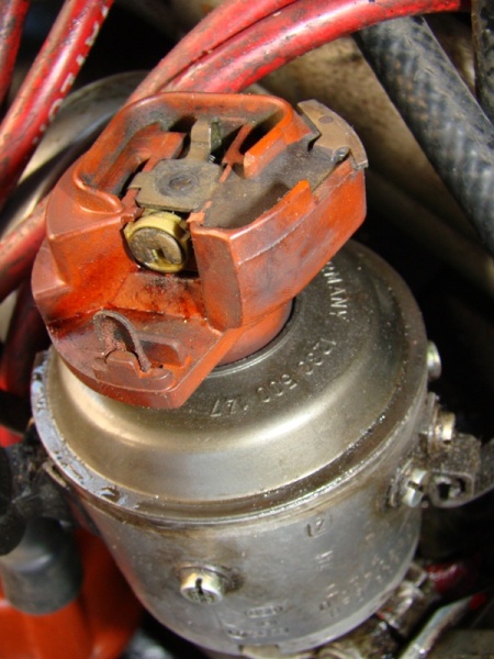

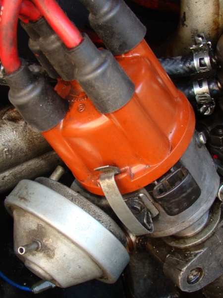

pun poze pentru o identificare mai buna,poate imi spuneti si putin despre ea:
-delcou

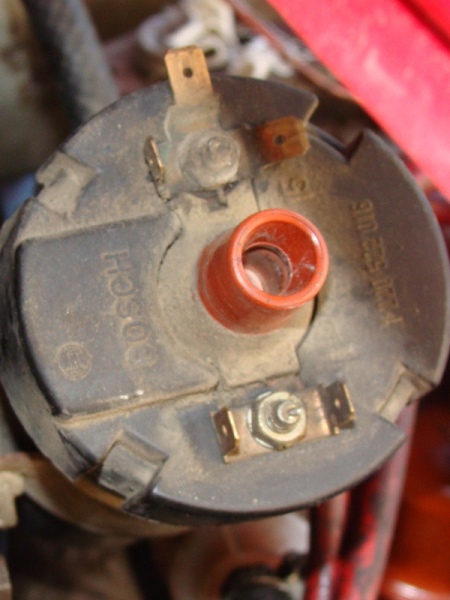

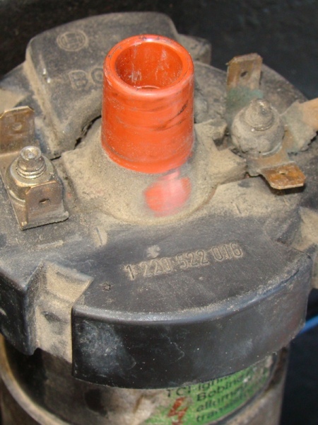

-bobina

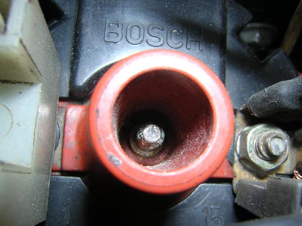

...nu ar trebui sa aiba capul bobinei acolo un fel de stutz pe care sa vina fisa?adik asa

din cate stiu eu exista bobine cu stutz si fara deci cu fisa normala. mi-a zis rg ca la astfel de delcouri trebuie reglat avansul la minus 5 grade, adica nu stiu daca exprim bine, vreau sa zic ca la 5 grade dupa momentul aprinderii, nu ca la delcoul clsic, la 7,5 sau 10 grade inainte.

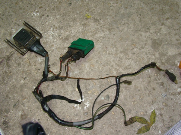

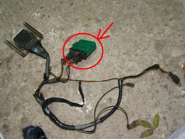

nu ai si cablaraia?iti trebuie musai mufa tata de la delco si cea de la modulul de aprindere...
am cablaraia dar nu am pus poza si cu ea ca nu ma incadram in 800 kb...
am pus aprinderea ieri sus,eu singur,si mai pe seara am incercat sa o pornesc,dar nu degeaba,dadea parturi,ma duc azi ori la un electrician ori pana la Levi,ca ma depaseste situatia putin
in primul rand elimina modulul de ralanti si cupleaza cele 2 mufe intre ele (una e mama si una tata) !!! ( nu din cauza modulului nu porneste dar acel modul nu e necesar. ba mai mult... incurca!).
s-ar putea (nu sunt convins dar poate fi asa) sa fie decalata cu 180 de grade aprinderea si de acolo sa apara problema. oricum nu e complicat deloc de montat aprinderea. oricum pe delco ar trebui sa ai semnul pt pistonul 1 (crestatura pe marginea, buza) delcoului. acolo da scanteie la 1. apoi regleaza avnasul cum trebuie.

deci oameni buni, ordinea nu se modifica ramane 1-4-3-2, orice fel de delou ai pune pe motor de broasca.... (asta daca nu cumva vrei sa faci experimente).
aaa, ca se modifica locul in care vine fisa bujiei, pe capacul delcoului, asta da...corect, posibil, la mine s-a decalat cu 90 de grade adica am mutat fisele, "o gaurica" mai incolo. adica 1 in locul lui 4, 4 in locul lui 3, 3 in locul lui 2, si 2 in locul lui 1. si a pornit la prima cheie.
sergiu a zis bine... presupunand ca pinionul de antrenare al delcoului este pus pe pozitie conform manualului de service, montezi delcoul, pui semnul de pe fulie, in dreptul pistonului 1, rotesti usor delocul pana luleaua se potriveste cu crestatura de pe marginea corpului delcoului (asta insemnand fisa 1), si apoi 4 3 2. dai la cheie, tre sa porneasca faci avansu, si pleci la hanovra.. http://vwforum.ro/index.php?showtopic=57646. gata. drum bun :P
p.s. cum a zis si sergiu, scoate kkt-ul ala de releu.
