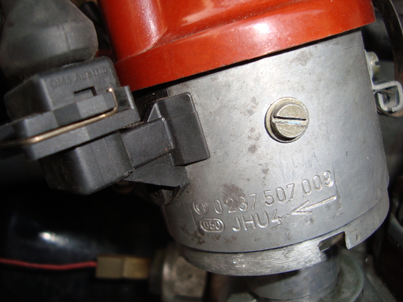

Multumesc pentru raspuns ,
Uite si poze :
  Shere Khan a scris:
1. Distanta la bujii, am reglat-o la 0.7 si merge ok, e mai bine sa reglez la 0.9 ?
eu o am 0,9...teoretic cel putin, scanteia este mai mare arderea mai bune etc etc....
3. Am avut aprinderea pe bucati
aM inteles ca trebuie sa se pupe codurile de pe bobina cu cel de pe delco si cu cel de pe modulul de aprindere....si eu am avut bobina luata separat si nu stiu inca daca se pupa cu restul....insa de mers merge...
oricum alex mi-a zis ca trebiue sa fie din acelasi set toate trei, de pe aceeasi masina luate, sau daca nu se se pupe codurile....
Toni, maine ma uit la coduri si iti spun, dar eu le-am luat tot pe bucati , doar stiam cum trebuie sa arate. Nici macar culorile la fire nu corespundeau, dar daca le legi ca in schema lui Sergiup e ok. Inca o chestie, la mine delcoul este putin mai lung, se observa si in poza atasata mai sus, dar nici asta nu e o problema, se fixeaza bine si merge bine.
capsula de vacuum n-are?

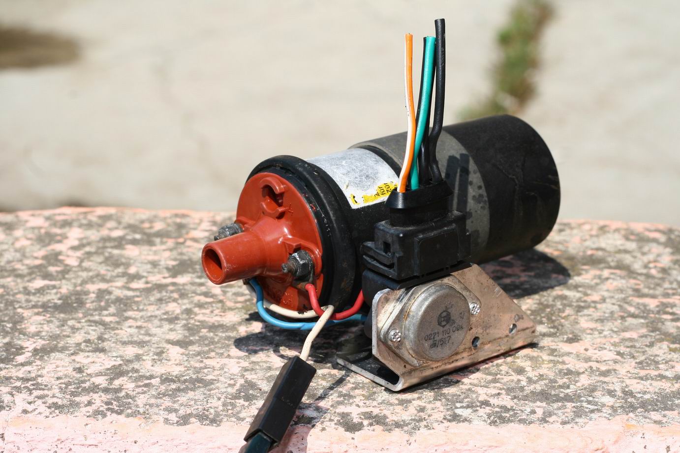

Salut.
Am procurat o bobina de inductie cu tranzistor de pe o Alfa Romeo care avea doua bobine si doua delcouri cu senzor hall cel mai probabil, deci fara platina , si vreau sa o adaptez pe masina mea dar la mine e cu platina.
Nu stiu cum sa leg efectiv cele patru fire de la conector 1,2,3,4 -> gri, negru,verde+negru,alb+oranj.
Risc sa ard tranzistorul daca leg gresit sau pur si simplu nu se poate pune pe sistem cu platina?
Va rog sa ma ajutati, multumesc, am dat pe ea 100 de lei.
daca provine de pe un sistem care a avut delcou cu traductor hall, tranzistorul este pus ca sa amplifice semnalul primit de la modul, pentru delcoul cu platina tranzistorul se leaga altfel, penrtu a proteja platina de "curentul invers" care distruge contactele..
sau poate provine de la un delcou cu reluctanta magnetica variabila si acolo nu e numai un simplu tranzistor, din poza nu se vede, poate in spatele tranzistorului mai e ceva....acelasi sfat: da tranzistorul jos si pune o aprindere electronica..
Da, in spatele tranzistorului mai e "ceva" , o cutiuta neagra turnata in rasina din care ies doua fire spre bornele bobinei.
Pai eu speram sa o folosesc tocmai impreuna cu modulul acela cu tranzistor dat fiind ca astea sunt mai tari decat orice aprindere electronica romaneasca.
Da-mi te rog un sfat cum sa incerc s-o 'lovesc' pe delcoul meu cu platina. Delcoul original sigur nu avea platina,Alfa aia avea injectie,dar nu stiu daca era cu Hall sau reluctant.
Ah.
tocmai aici e problema , ca alfa romeo a folosit doua tipuri de injectii, una care avea delcou cu hall si alta cu reluctanta... parerea mea este ca provine de la modelul cu reluctanta si atunci nu ai ce face cu modulul, decit sa-l pastrezi pentru alte aplicatii...
Salut. Am fost si m-am uitat la delcourile Alfei, imi par Hall ; din cate stiu cele cu reluctanta au "gheare" , astea erau cu tabla aia ambutisata cu ferestre laterale.
Sa las speranta sa incoltreasca acum..? :D
daca delcourile sint asa cum spui, inseamna ca sint cu element hall... incearca sa desfaci modulul de pe bobina si vezi ca pe plasticul negru este trecuta o serie ... ia seria si da-o prin google si vei gasi si modul de legare a modulului la tensiune si la semnal ... din cite cunosc eu "codul culorilor" la AUTO alb-orange este - , verde-negru este semnalul hall, negru + , gri poate fi ori un + ori un - catre delcou .... deci esti fericitul posesor al unui modul de aprindere hall si a unei bobine, aferente ...deci poti pune bobina la delcoul cu platina ori printr-un modul gotronic, ori printr-un simplu tranzistor 2n3055 sau sdt9204 ... spor la treaba

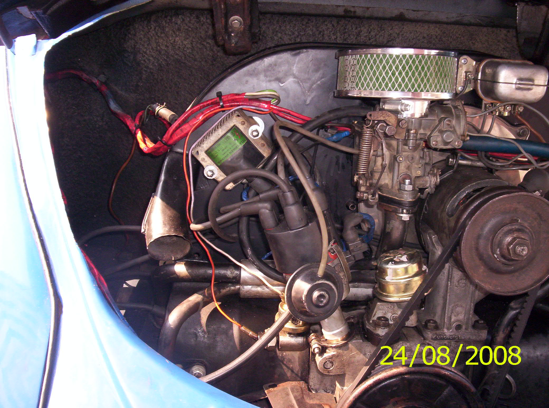

iaca aprinderea de golf pe brotac ... problema este ca am nevoie de niste fishe mai zdravene... puterea scinteii este cam maricica si parca aud un zgomot de strungere pe la fisele 1 sau 2 in dreptul generatorului .. in rest in cei 50Km facuti astazi nici o problema ...
  MikeRG a scris:
ba are dar e pe partea cealalta foarte aproape de galerie, asa a iesit de cand am reglat avansul
