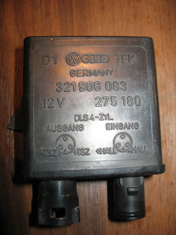

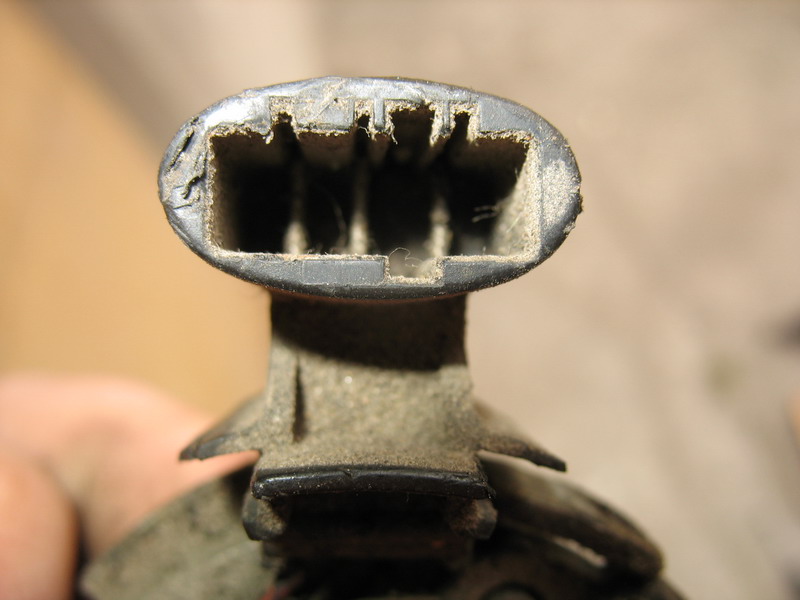

am in sfirsit o instalatie completa de transporter, daca ii trebuie cuiva o mufa patrata de golf si un modul de aprindere pentru reluctanta am disponibile.
am eu un delco cu reluctanta, hai sa facem un sistem complet (ai si cablul?)

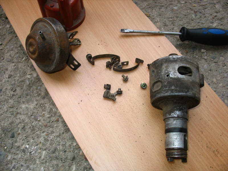

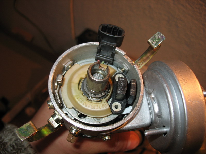

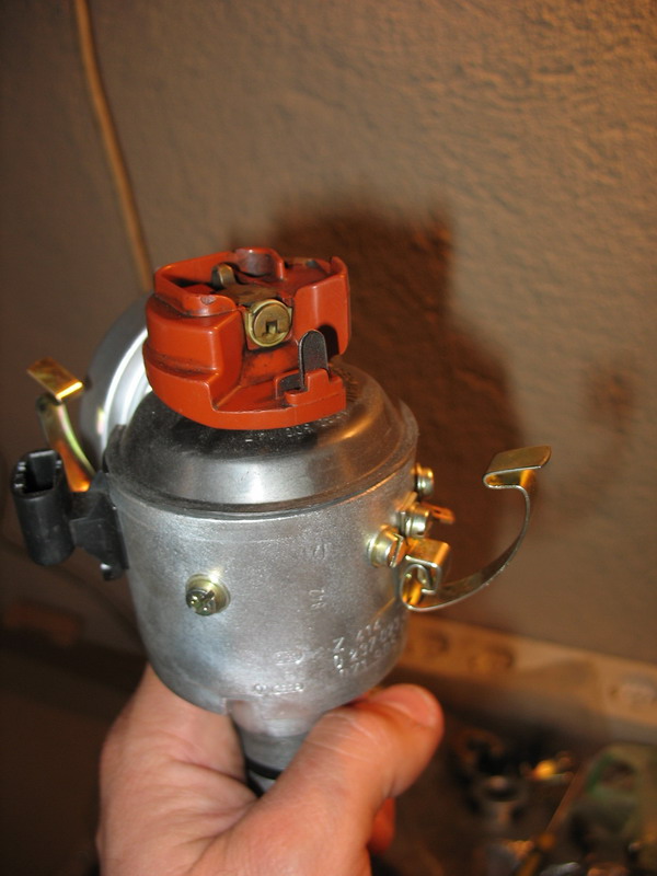

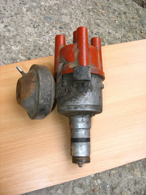

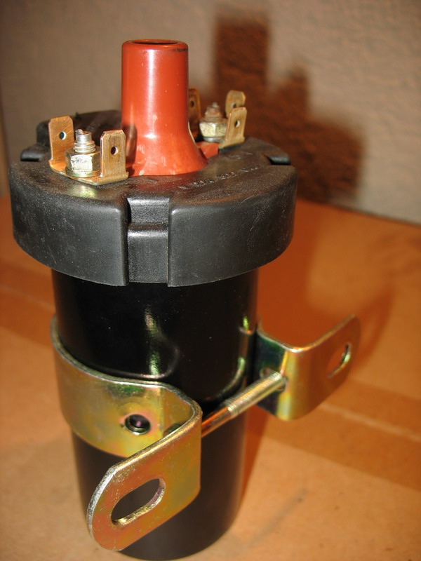

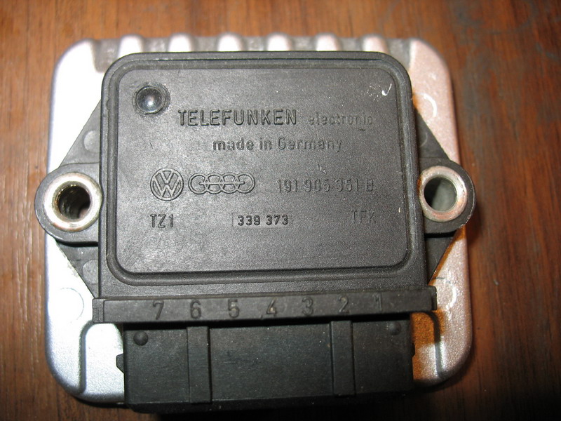

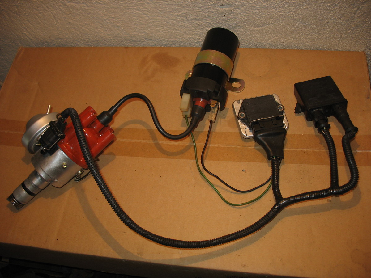

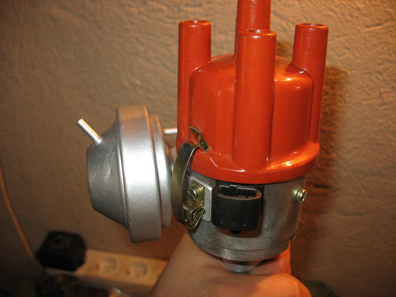

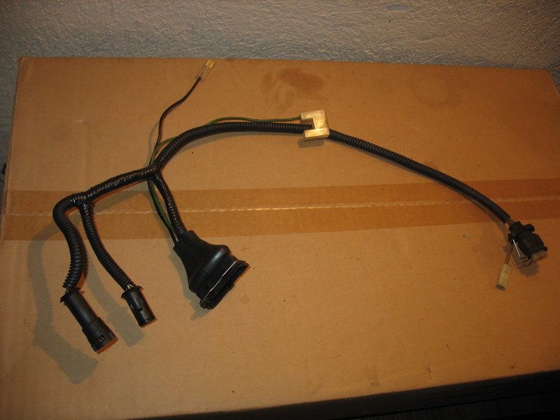

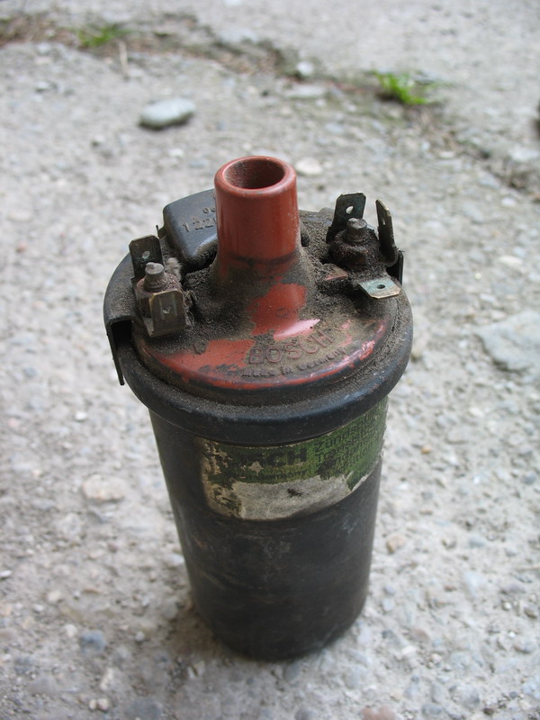

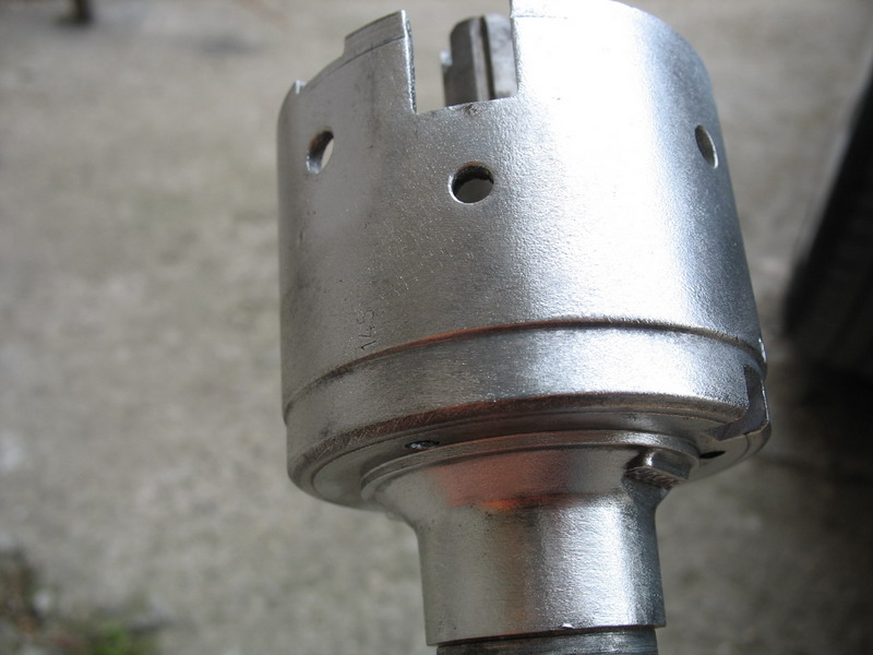

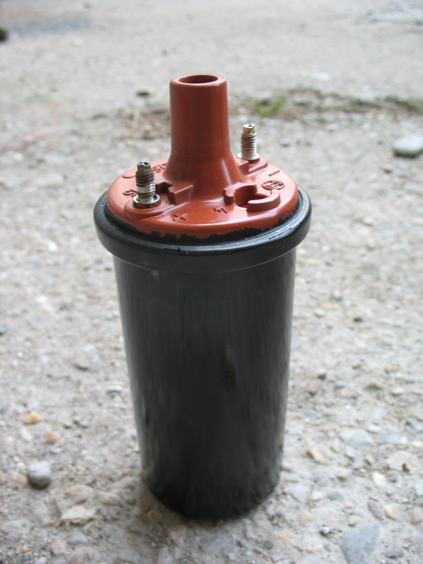

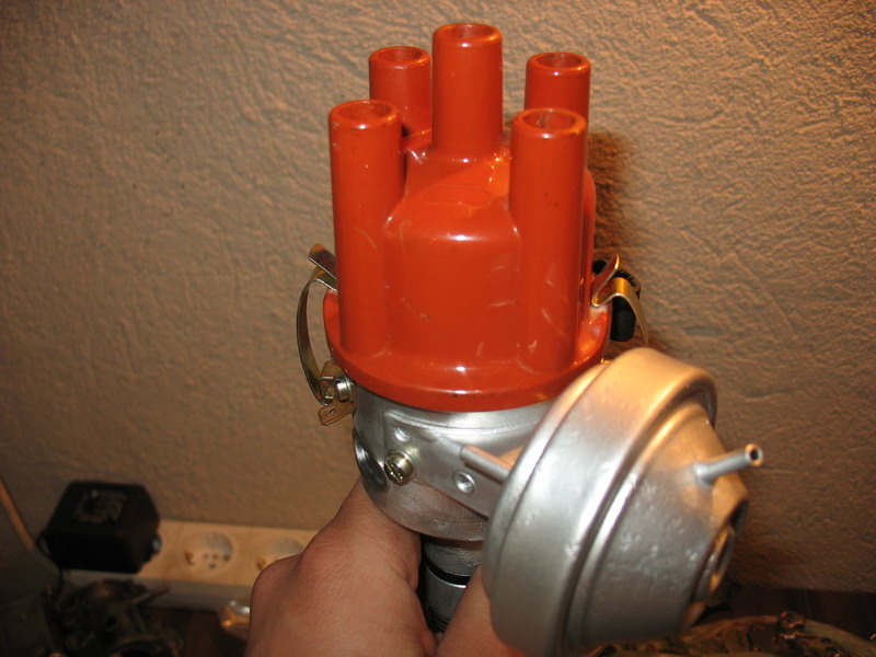

am obtinut si eu, prin diverse metode (banesti sau donatii) doua sisteme complete de aprindere: delco, bobina, modul aprindere, modul relanti, cablaj. Aflate intr-o stare nasoala rau, m-am apucat de reconditionat, deja, primul sistem este gata in totatlitate. urmeaza pozele cu munca prestata.

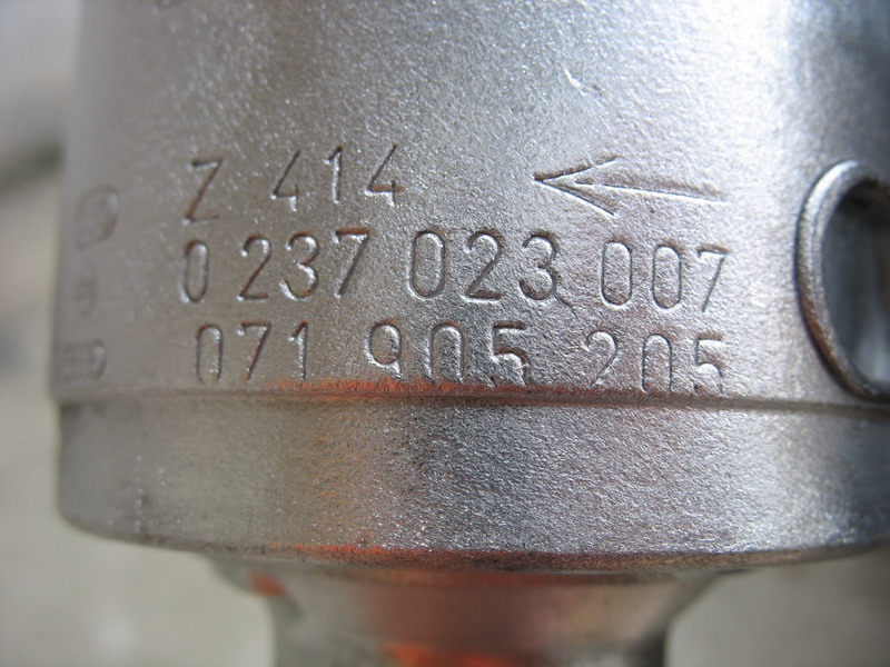

si, in final, one big happy family. Ce as ruga stiutorii in aceasta problema, poate cineva sa identifice de pe ce tip de motor provin componentele?
Modificat de Alex_B

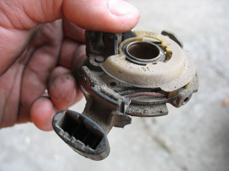

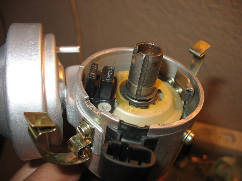

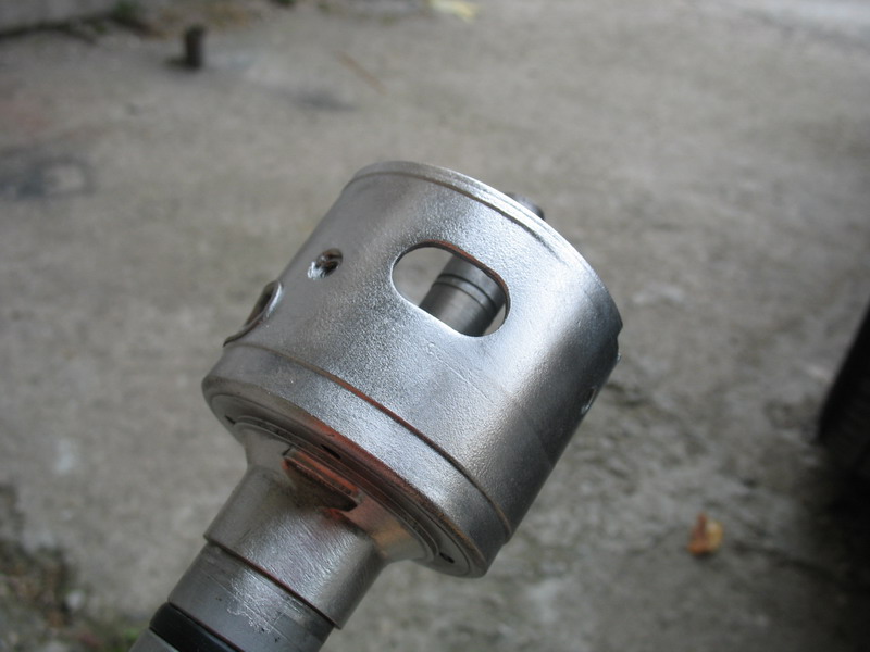

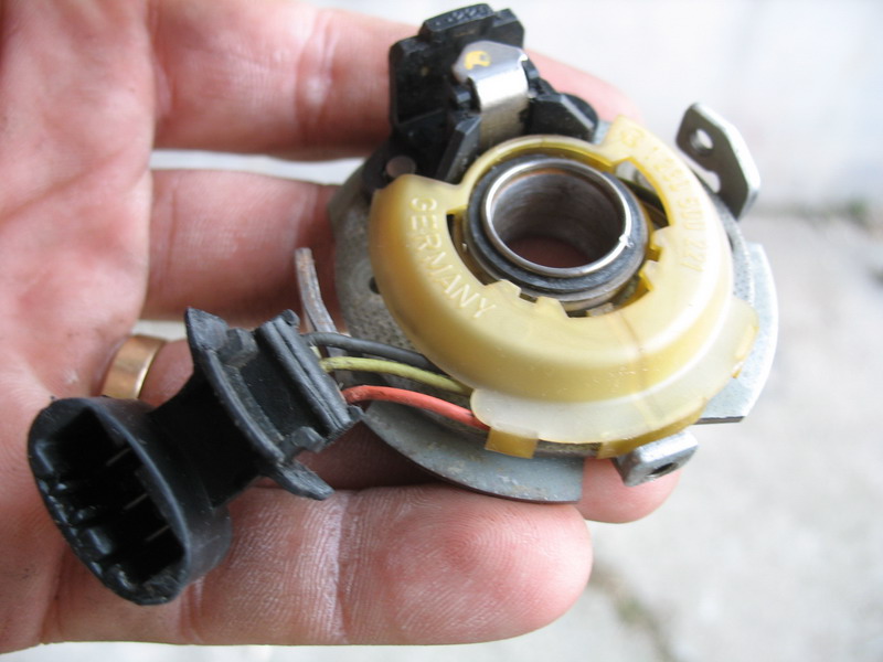

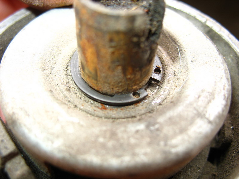

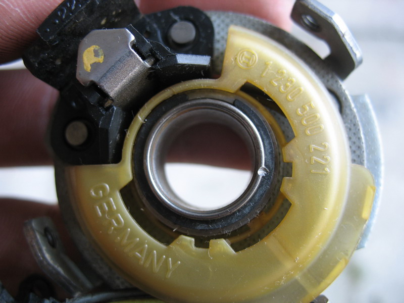

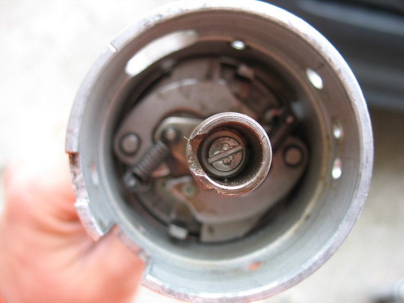

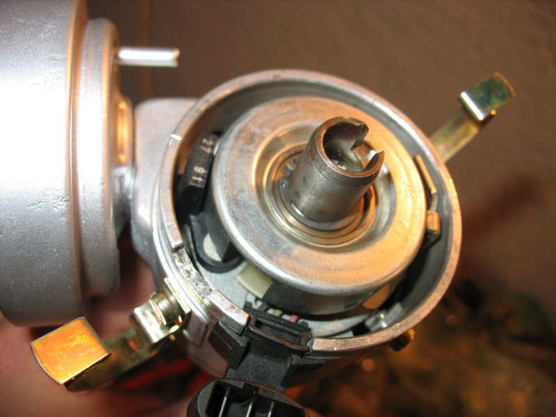

dupa ce scoti siguranta aia cum extragi restul de pe ax? ca eu n-am facut-o de frica sa nu indoi/rup ceva
Modificat de MikeRG

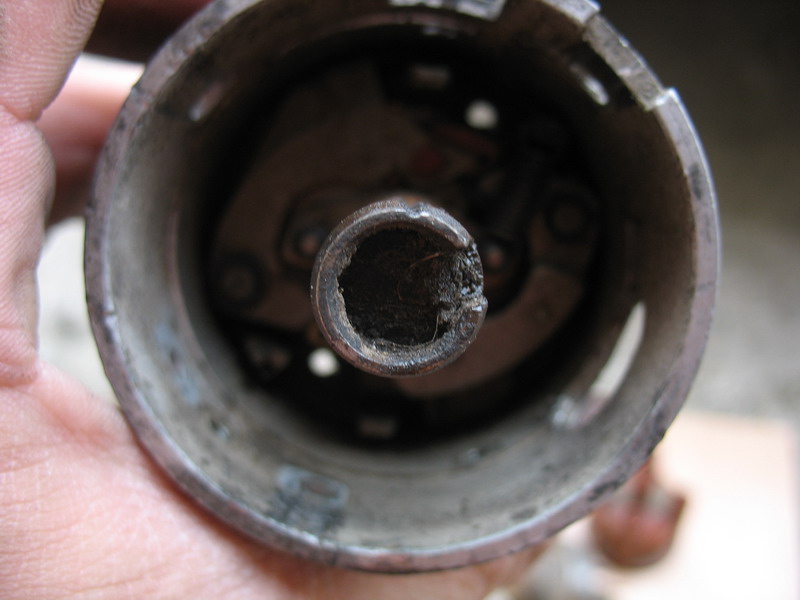

dupa ce scoti siguranta de pe ax, cu o presa cu 2 coloane scoti si rotitza cu fante..iar daca desfaci si surubelul de pe mijlocul axului poti "rupe" axul in doua pentru a vedea si lagarul acela care este pe teflon...
  MikeRG a scris:
initial si eu am avut ceva emotii in a scoate tot din el, dar trebuia sa o fac, aveam doua si am zis ca daca stric unu, raman cu celalalt. mi-a fost mai frica din cauza faptului ca axul era destul de ruginit, dar un pic de WD40, face farmece, au iesit ca unse...
Dupa ce scoti prima siguranta, iese rotita cu cele 4 fante. Mare grija, pt ca acolo se afla pe post de pana un mic cilindru de vreo 4 mm lungine si 1,2 mm diametru. mie mi-a scapat pe jos, noroc cu un difuzor vechi (de fapt magnetu) folosit pe post de recuperator. Cu ocazia asta am mai recuperat si niste sigurante de carburator, pe care le pierdusem. in fine, sa revenim. dupa ce ai scos rotita, mai este o siguranta, care tine placa cu senzorul hall. ca sa scoti placa, trebuie sa scoti atat siguranta, cat sa desfaci si toate suruburile. si gata, ajungi la mecanismul centrifugal. :D
Ceea ce a zis bogdan, cu surubu din mijloc, nu am facut.
@ jan. bre, codu de pe unul din delcouri, nu se gaseste in lista aia. ce naiba? :D
Ala-i site american, cred; la aia nu s-au importat motoare cu carburator dupa un anumit an, asa ca pot lipsi anumite coduri de-acolo (erau delcouri de injectie). Io am unul 0237024005/025905205C (wasserboxer) care, de asemenea, n-apare acolo. Puteai sa dai peste unul de la un motor cu injectie, cine stie... Da-i cu gugal, daca vrei neaparat sa afli, important e ca-i delcou de tip "050", banuiesc ca nu te-apuci sa-i modifici curba de avans.

Da, e bun asta, l-am gasit si p-al mieu, zic bine aia. E vorba de raspunsul reglajului centrifugal, dar n-am aflat inca modul de bricolaj.

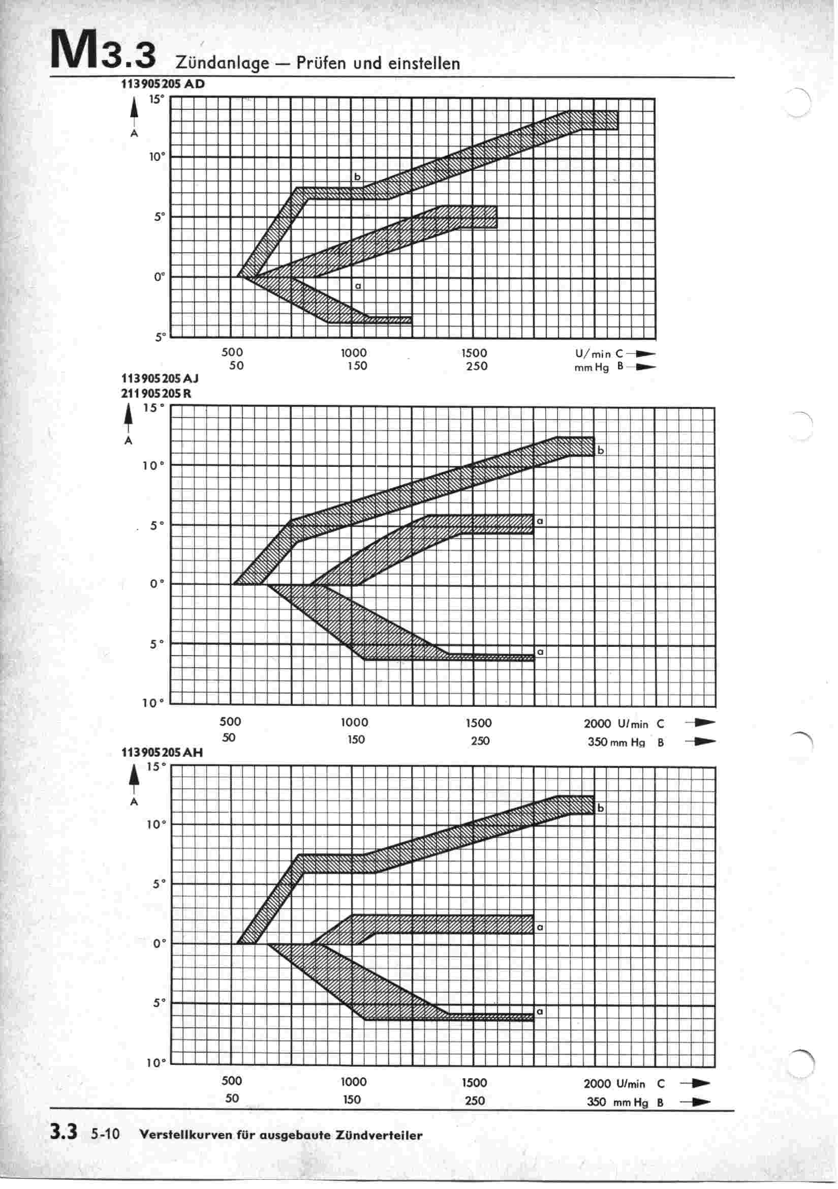

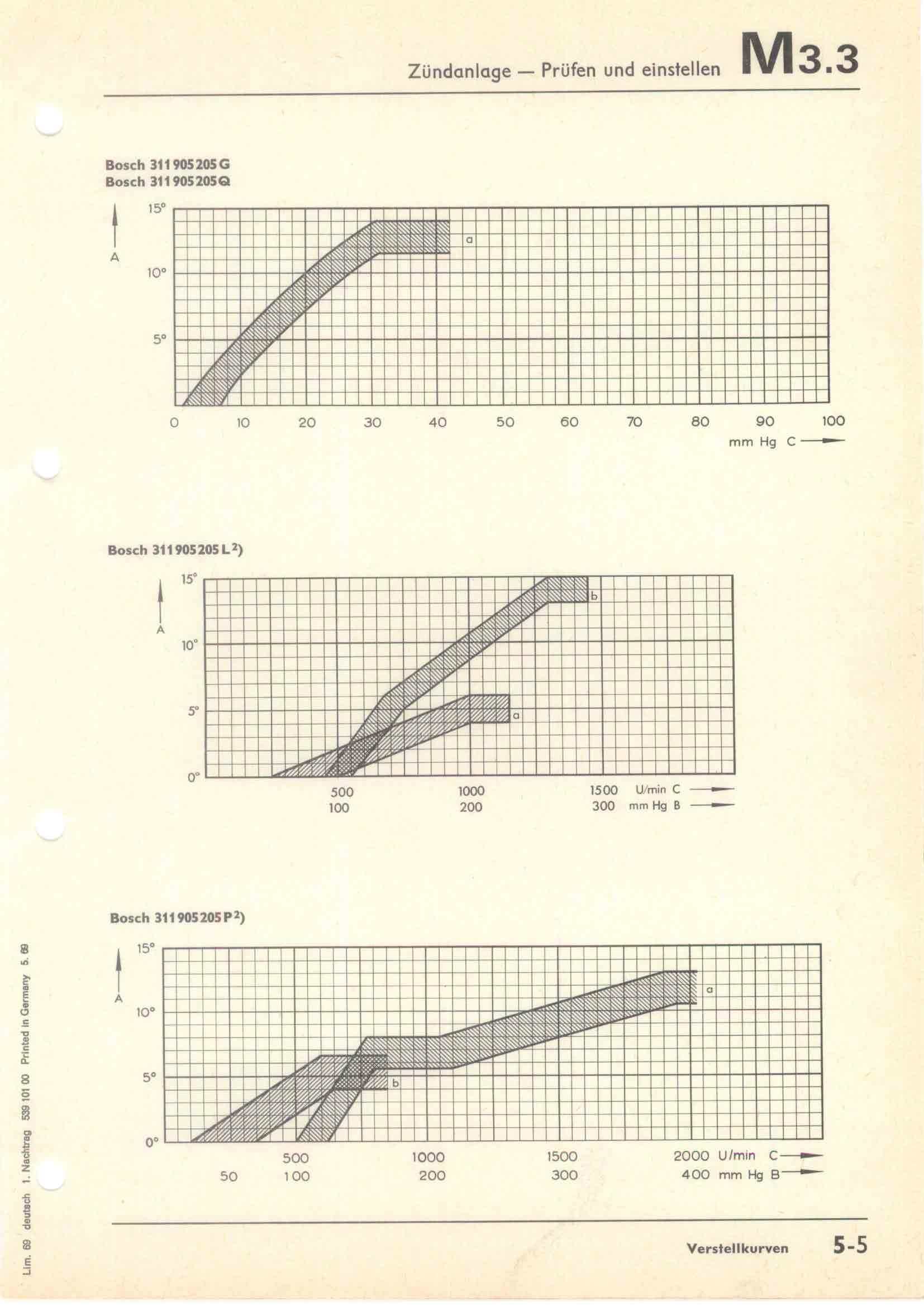

ai doua arculetze.. unul mai moale unul mai tare...... ca sa tabilesti curba avansului centrifugal iti trebuie un aparat special cu care sa il invirti pina la fo 2000rpm.. un stroboscop...etc .. e mult de vorbit...sint aparate de atelier serios

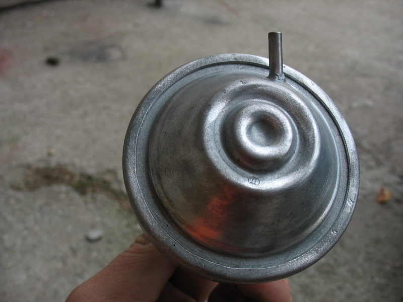

ca sa stabilesti lucrul asta singurel acasa tre sa ai un stroboscop, un turometru si un sector gradat lipit pe blocul motor in spatele fuliei.. tragi vacumul afara si scrii ce avans ai din 50 in 50 de ture sau din 100 in 100 dupa care pe faci un grafic cu creionul si daca bate cu cel de fabrica e bine, daca nu schimbi arculetele.. uite cum trebuie sa arate un grafic de avans centrifugal si adunat cu cel vacumatic....alta poza vacumatic cu retard
Io m-asteptam sa fie ceva asa, nasol. Mai bine-l las, merge si-asa.

PS: poate nu facea nimic atunci cand am montat aprinderea si pt ca nu era ok vacumu'. intre timp rezolvat problema si acu poate chiar face ceva ala.
Vacumu NU tre'sa faca nimic la ralanti, cel putin la carburatoarele "anti-polutie" 34 PICT si PDSIT, unde clapeta sta aproape inchisa, asa ca nu conteaza.
Asa poti si regla corect deschiderea clampetei, tii furtunelu in gura ca si cum l-ai ciuge si inchizi/deschizi surubul de la clapeta pina n-ai vacuum si la cea mai mica incercare sa accelerezi ai vacuum. Nu stiu daca e clara exprimarea.
