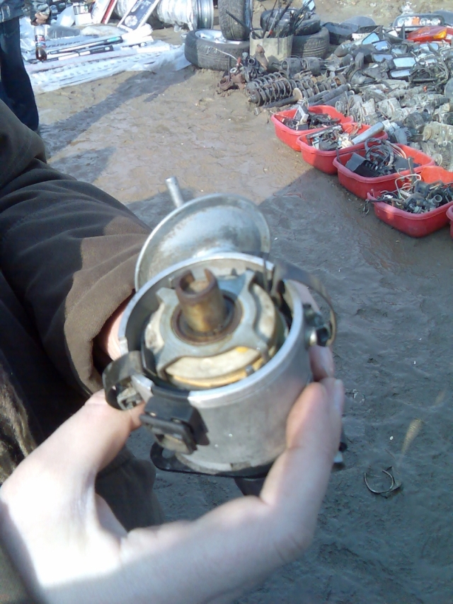

.. poate macar sa puna o intrebare ... daca e cit nestematu ... atunci se retrage.. mai bine ia doua sau trei delcoaie de golf la banii astia si poa sa schimbe platoul
de modificat delcoul cu platina in delcou cu hall .. am incercat si eu ...sint citeva probleme in interior .. probleme mari .. si alte probleme ce tin de citeva gauri in corp ce tzin platoul cu traductorul...in interior platoul la hall se aseaza pe un prag strunjit in corpul delcoului.. la cel cu platina platoul se aseaza pe o chestie ambutisata din corp..gaurile in corp se pot da dar nu sint pentru sustinerea platoului
misu ploiesteanu
  bogdan_bus a scris:
misu cauta la magazinele de piese auto .. platoul cu trductorul hall de golf3 sau passat 1.8 model motor "RP" sau passat 1.6 cod motor "1F".....sau set de reparatie delcou pentru motoarele de mai inainte .. deci PLATOUL PE CARE ESTE NITUIT TRADUCTORUL...a pus mike ceva dar pe la primele pagini ..dar ala e de delcou de polo sau de motor cu doua axe cu came.. caut poza si o pun.... uite asta trebuie schimbata in delcoul tau... asta este exact ce trebuie schimbat... cred ca asta e setul de reparatievezi si la asta e mufa rotunda .. tu cauta pe cea dreptunghiulara
pai bogdan exact asa arata mufa de la delcoul meu de bus, mai simplu ar fi sa gasesc o mufa , nu? intreb si eu nu dau cu parul. am rezolvat cu aia ,merci.
  misu ploiesteanu a scris:
eu am spus ca asa arata setul de reparatie.. nu e neaparat sa-l iei tot pe asta.. am scris ca la codurile de motoare xxxxx gasesti mufe care iti trebuie...mike puse-se niste preturi ... cred ca e mai bine sa cauti un delcou de golf sau macar sa gasesti o mufa de pe delcou .. dupa care dai jos mufa ta si lipesti firele cum trebuie

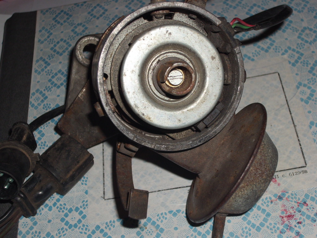

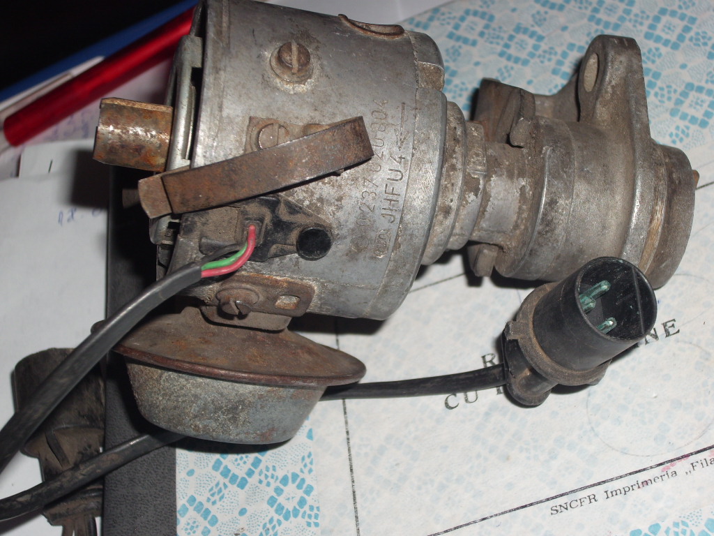

poze

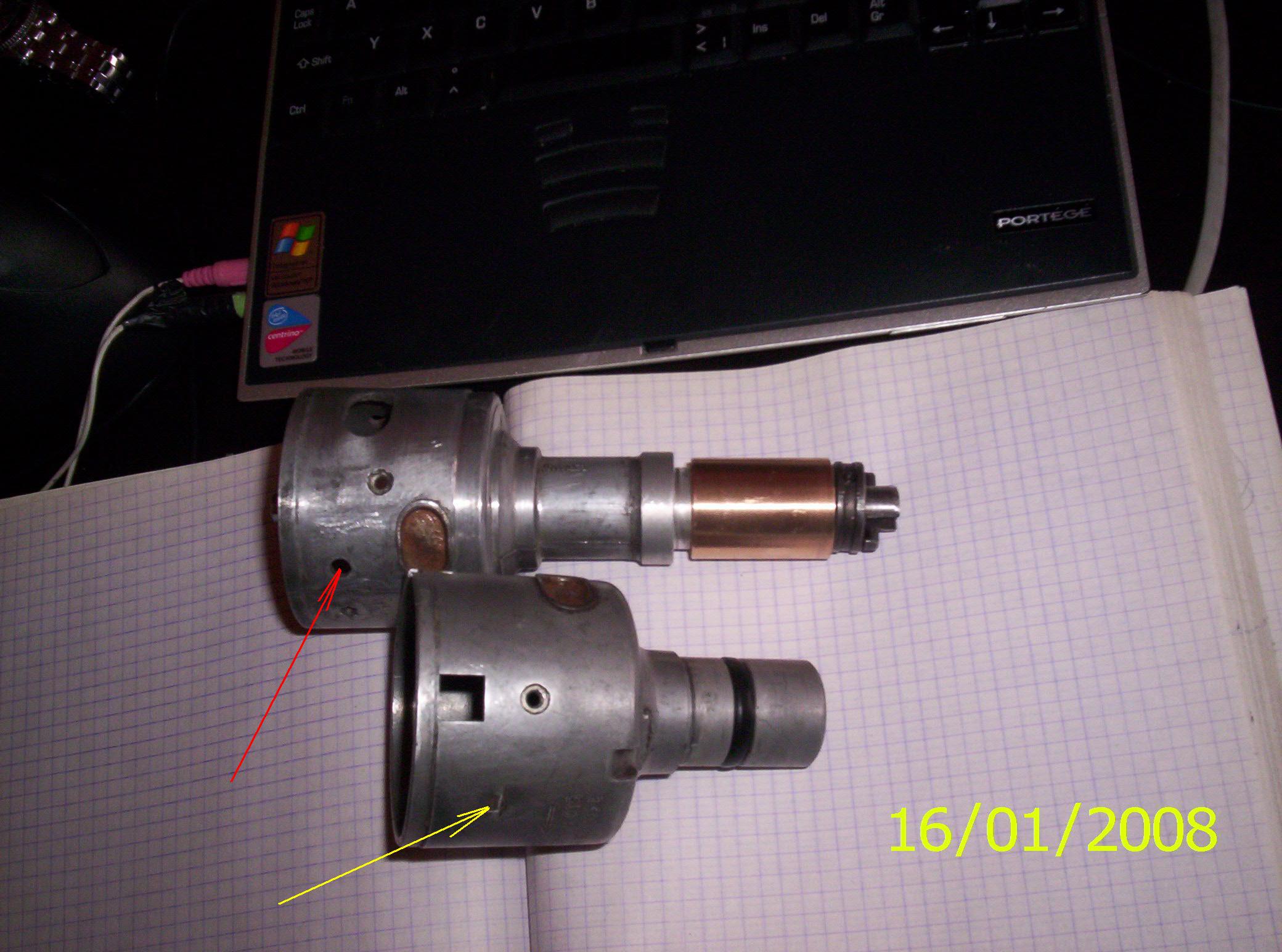

cu delcoul "nou"
cu "matzele" aluia vechi, dupa "decorticare"
  jan a scris:
Pai ala vechi pare ok? E tot de golf sau de bus?
de bus, e cu pinion de antrenare excentric nu cu roata dintata; mai am de curatat pe interior carcasa, de pus o saiba compensatoare, sa-i iau jocul axial si sa il reasamblez
  jan a scris:
Aha, deci pe-asta nou nu vrei sa-l combini cu ala vechi...
depinde, daca e belit hall-ul de pe asta vechi, tzusti, il bag la inaintare pe asta nou
