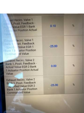

Va salut,ma poate lamuri cineva cu valorile acestea la cele doua EGR,ele apar in momentul cand apas accel mai brusc (depasire,etc) si se simte lipsa putere
motor 1.6TDI 110cp CXXB euro6
Modificat de Dan Adrian 1975

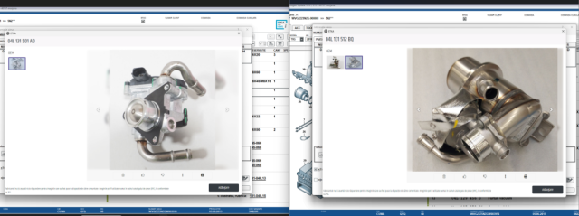

Revin cu problema mea cu EGR-ul. Bine de fapt nu stiu daca chiar e o problema, insa conform la ce am aflat pe forum ar trebui sa inlocuiesc EGR-ul ca nu se poate curata. Toate bune si frumoase, trimit mail la PBN unde un domn foarte amabil imi raspunde cu piesa si pretul, insa piesa nu pare sa fie EGR-ul care ma intereseaza pe mine si de care vorbeste toata lumea pe aici cel cu racitorul de gaze. Cand trimit poza cu piesa pe care chipurile o caut eu, mi se spune ca eu nu am asa ceva pe masina. Pot sa aflu cumva (pana sa ajung la service) ce EGR-uri am si unde? De asemenea, doar EGR-ul acela cu racitorul de gaze nu se poate curata, sau nici unul? Conform VIN si ETKA sunt doua piese care ar fi. Le-am atasat.
LE: Masina este VW Tiguan 2015 2.0/184 cai 4 motion E6 VIN: WVGZZZ5NZGW003956

ai 2 EGR pe masina.
1. EGR de inalta presiune - 04L 131 501 R, cel care vine langa admisie
2. EGR de joasa presiune - cel cu racitor - complet 04L 131 512 BQ, sau doar clapeta 04L 131 501 C
Multumesc frumos. Eu il cautam pe cel atasat. Sa inteleg totusi ca pe cel cu racitorul de gaze daca trebuie sa il schimb tot la fel trebuie demontat jumatate de masina ca si la modelul vechi? Sau se poate scoate mai usor?
As vrea sa schimb volant si ma gandesc ca daca tot se umbla pe acolo, sa schimb si acel EGR daca chipurile nu se poate curata ...
Tu il cauti degeaba pe cel din poza pusa de tine. nu exista pe masina ta.
daca dai jos cutia, ai acces mult mai usor la egr+ racitor

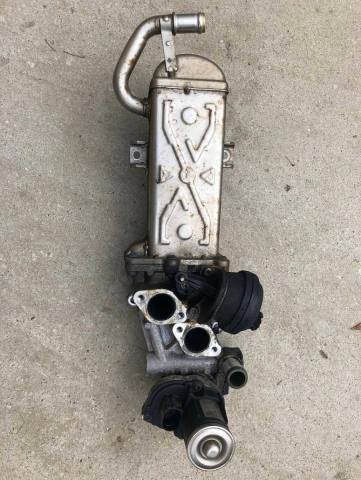

Doar sa ramana scris pentru informare, se pare ca producatorul EGR de origine este Mahle. Am cumparat unul de la Porsche ca m-am decis sa il schimb preventiv si asta a venit.
Masina este Tiguan 2015 euro 6.
si o comparatie cu EGR-ul vechi. Nu necesita inlocuire dupa mine. KM masina 191000.
Modificat de ghemotoc16
comparatie cu EGR vechi
